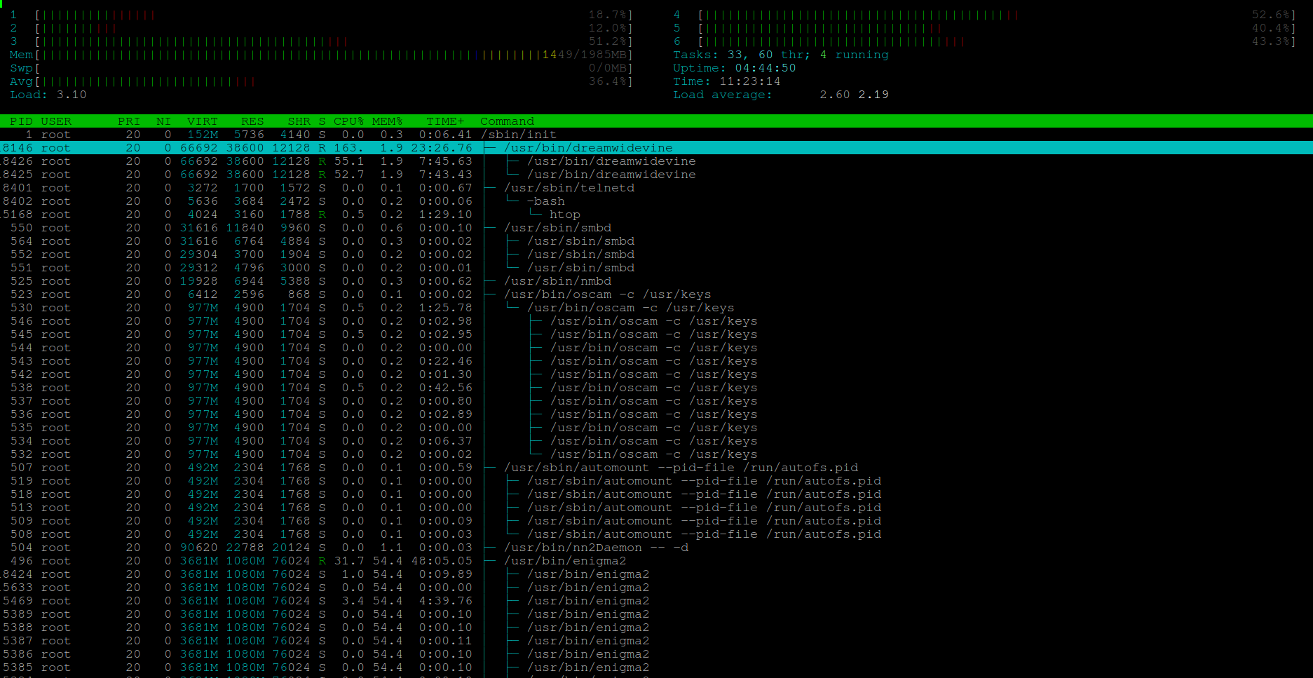

Für die CPU Last ist htop bei Multicore Boxen wesentlich besser und übersichtlicher.
+ noch die ganzen anderen Funktionen.
Die CPU Last wird korrekt angezeigt.

pclin schrieb:
Da braucht man kein Daznvod zum gegentesten!
Das Plugin VideoOnDemand wird immer mit installiert, weil es benötigt wird.
Und das ist beim Plugin von @murxer genauso wie beim Plugin aus dem IHAD.
gruß pclin

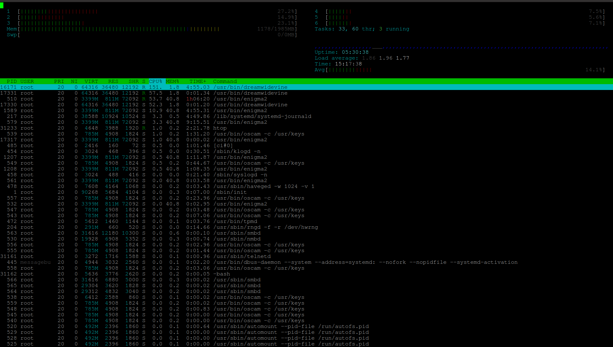

newnigma2@dreambox-two:~$ apt-cache search htop
htop - htop process monitor» time to say goodbye «
Konfuzius sagt:
Erst wenn eine Mücke auf deinen Hoden landet wirst du lernen Probleme ohne Gewalt zu lösen. -

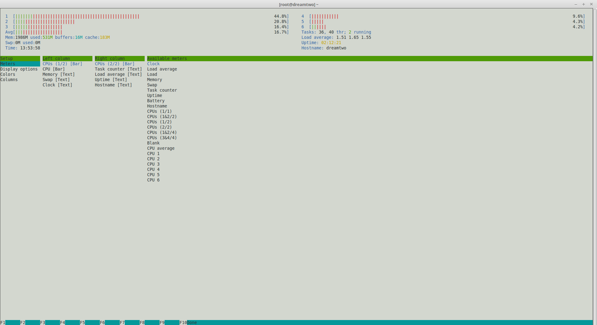

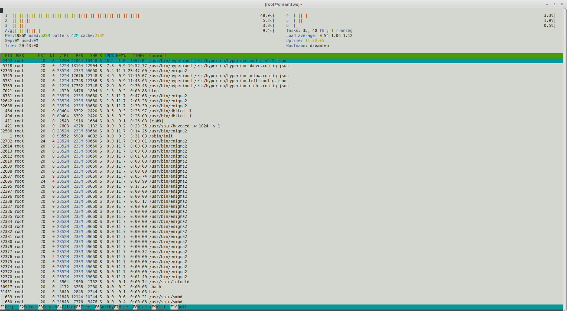

HTOP sieht sehr gut aus. Da scheint noch einer mit dem Noton Commander aufgewachsen zu sein
@hmich
Mach dir mal die Avg Anzeige mit rein, dann sieht man besser wie die gesamt Auslastung über alle Cores ist.
gruß pclinDreambox ONE/TWO, DM920UHD, DM900UHD, DM820HD HDD + USB-HUB, Stick 64GB, USB-HDD, Wireless Touch Keyboard K400r, Wlan-Stick 11n

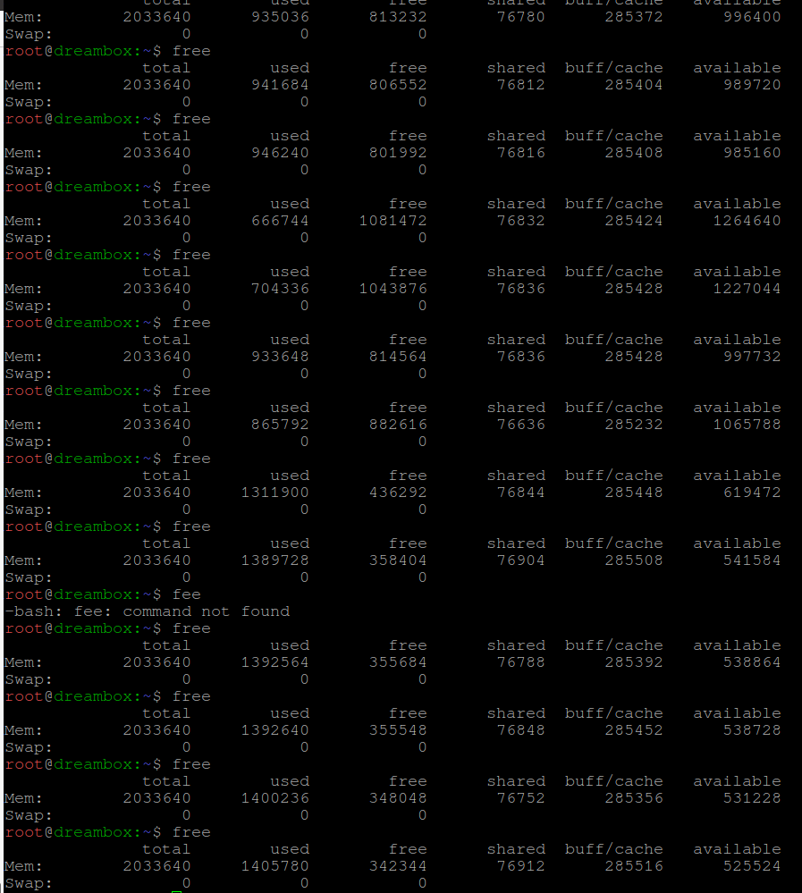

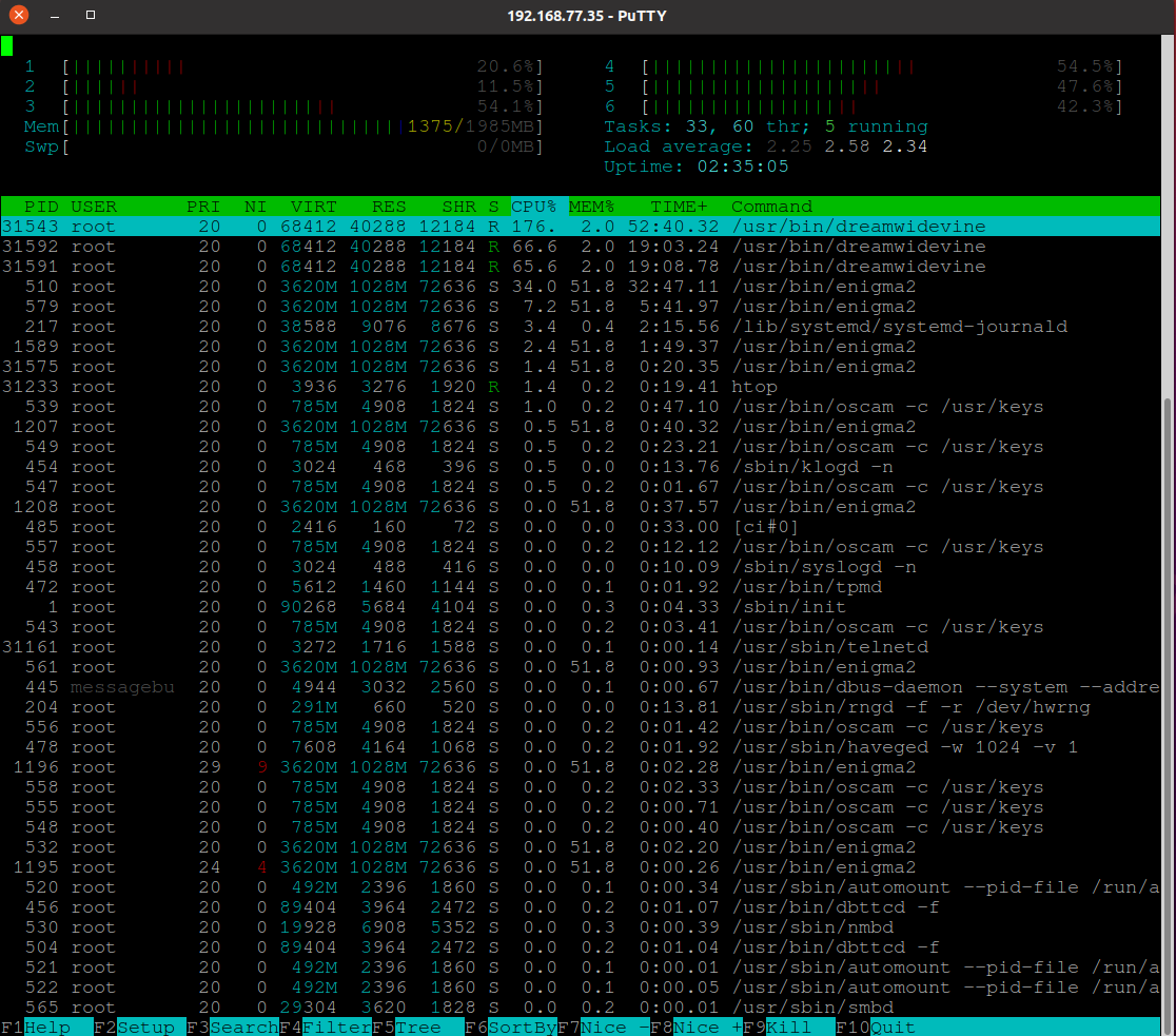

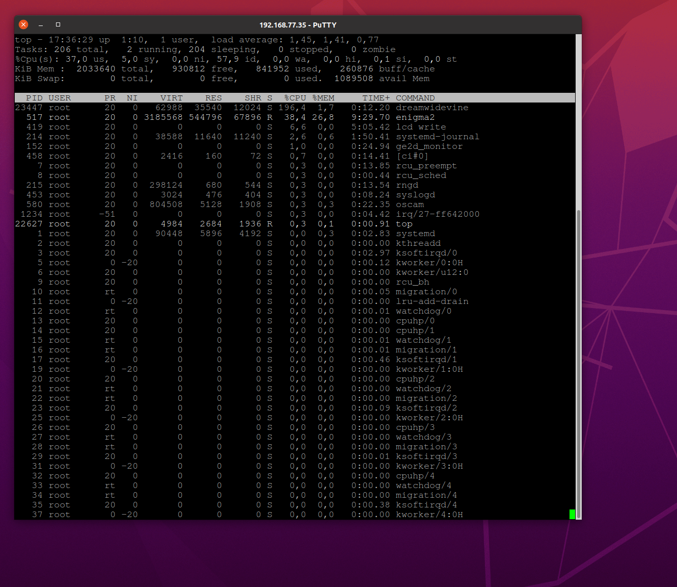

Mal ein kleiner Zwischenstand.
Was ich festgestellt habe ist ein enormer Load Anstieg bei Content mit Audio Problemen, es war einfach kein Ton vorhanden oder wurde von der Box nicht weitergeleitet:
Ansonsten sank der Load Average etwas, aber trotzdem auf konstant hohen Niveau durch dreamwidevine. Reboot gab es bis jetzt nicht. -
Nutzt hier im Forum überhaupt noch jemand das Plugin in Verbindung mit NN2? Weil wenn nicht,kann ich mir meinen Monolog ersparen

Heute wieder nach ca. 3 Stunden Boxen, Plugin beendet und den NN² Paketmanager gestartet und boom Neustart der Box, in htop war nichts zu sehen. Da ist definitiv etwas nicht normal.
Und wenn du lange genug schaust knallt es mit Sicherheit, ich hatte auch schon einen Crashlog ohne Daten.... -
wenn dein crashlog leer ist, hat deine box nicht mehr genug „memory“ diesen zu erstellen.
dauerlogger sehen dann sowas:
- Dez 03 21:02:26 dreambox enigma2[1676]: eAlsaOutput(HDMI): Error (Broken pipe)
- Dez 03 21:02:29 dreambox enigma2[1676]: main thread is non-idle! display spinner!
- Dez 03 21:02:32 dreambox enigma2[1676]: popen: could not run 'opkg list-installed enigma2*': Cannot allocate memory
- Dez 03 21:02:32 dreambox enigma2[1676]: popen: could not run 'opkg list-installed dreambox*': Cannot allocate memory
- Dez 03 21:02:32 dreambox enigma2[1676]: popen: could not run 'opkg list-installed gst*': Cannot allocate memory
