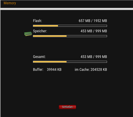

      Meine Picons habe ich nun dort hinein kopiert und dabei unter Newnigma 2 Services/Systeminformation/Speicher auf dem Fernseher beobachten müssen, dass
      dann trotzdem der Speicher (2. Zeile, 999 MB) sich füllt.
      Nach meinem Verständnis sollte sich der Füllstand des Speichers doch nicht ändern, wenn ich die Picons auf die 16GB SD-Karte kopiere?!

    • Danke für den Tipp mit dem Verzeichnis /data!
      Zum Test habe ich mal einige Picons in das angelegte Unterverzeichnis /data/picons kopiert und dabei festgestellt, dass dadurch auch der verfügbare Speicher (2. Zeile, gesamt 999 MB) schrumpft.
      Siehe Screenshot.
      Ich habe zwei Wavefrontier Antennen mit insgesamt 32 LNBs, so dass da schon einiges an Picons zusammen kommt, wenn ich diese für jede Position einspiele.
      Der Speicher würde dann sicher voll sein.
      Siehe Screenshot.
      Das ist der RAM (zweite Zeile), nicht der Flash. Dessen Belegung ändert sich im Betrieb ständig.
      Bevor du die Symlinks anlegst, musst du die im Flash bereits vorhanden Piconverzeichnisse löschen. Diese werden dann durch die Symlinks ersetzt, die dann auf den eigentlichen Speicherort verlinken.
