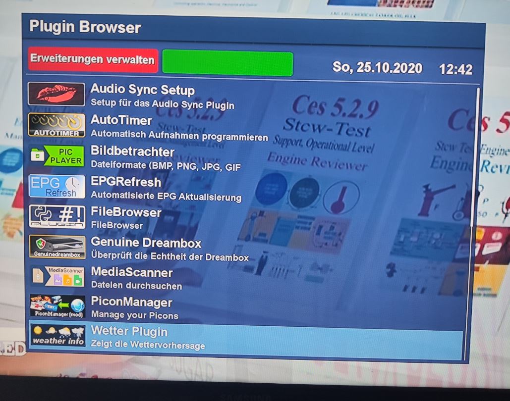

      2. Wie kann ich hier PlugIns installieren? meine Ansicht sieht ganz anders aus, als das was ich hier finde... ich kann zwar ein paar wenige Erweiterungen (Bild1) auswählen, aber wie finde ich weitere Plugins (Bild2)?

    • Zum Installieren eines Plugins bewegt man den Balken mit den Hoch-/Runter-Tasten auf das gewünschte Plugin und drückt die Taste OK.
      Die Taste Blau hat damit nichts zu tun. Diese startet die Softwareaktualisierung.

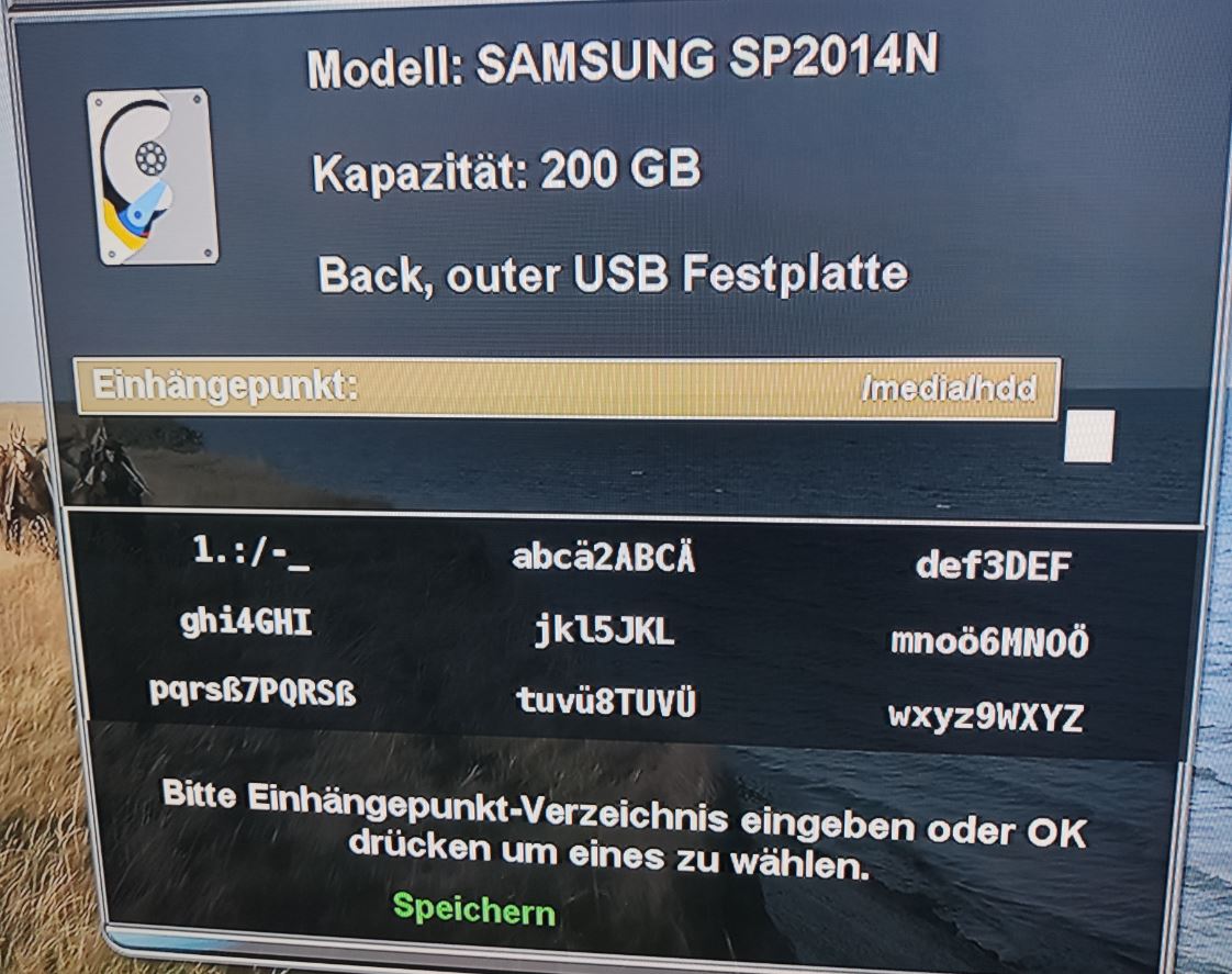

      @Joey: Ich habe in meiner alten Kruschtelkiste noch eine alte 3,5 Zoll Festplatte und ein externes Gehäuse gefunden.

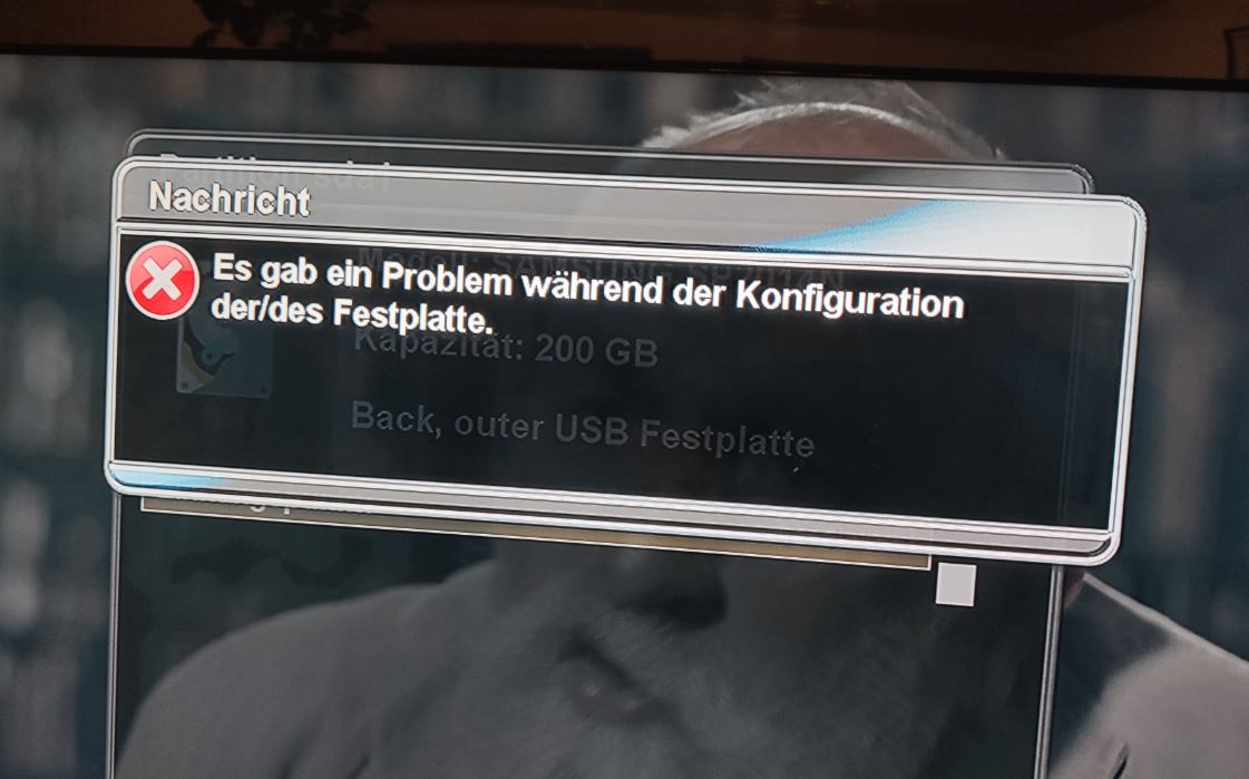

      Die war bereits am PC formatiert. Ich habe sie dann an die Box gehängt und initialisiert. Beim Einhängen habe ich aber das nächste Problem:
      Ich kann sie zwar "umbenennen" bzw kann den EInhängepunkt eingeben (/media/hdd) aber wenn ich dann auf speichern gehe funktioniert das nicht :(
      Als Standardfestplatte einrichten hat auch nicht geklappt.
      Was habe ich jetzt schon wieder falsch gemacht?
      Ich hoffe, das ist jetzt meine letzte Frage ;)
      Dieser Beitrag wurde bereits 1 mal editiert, zuletzt von Marsupilami ()
    • Die Frage hat sich erledigt :)
      Die Box musste wohl erstmal eine Nacht drüber schlafen. Jetzt will sie auf einmal :)
