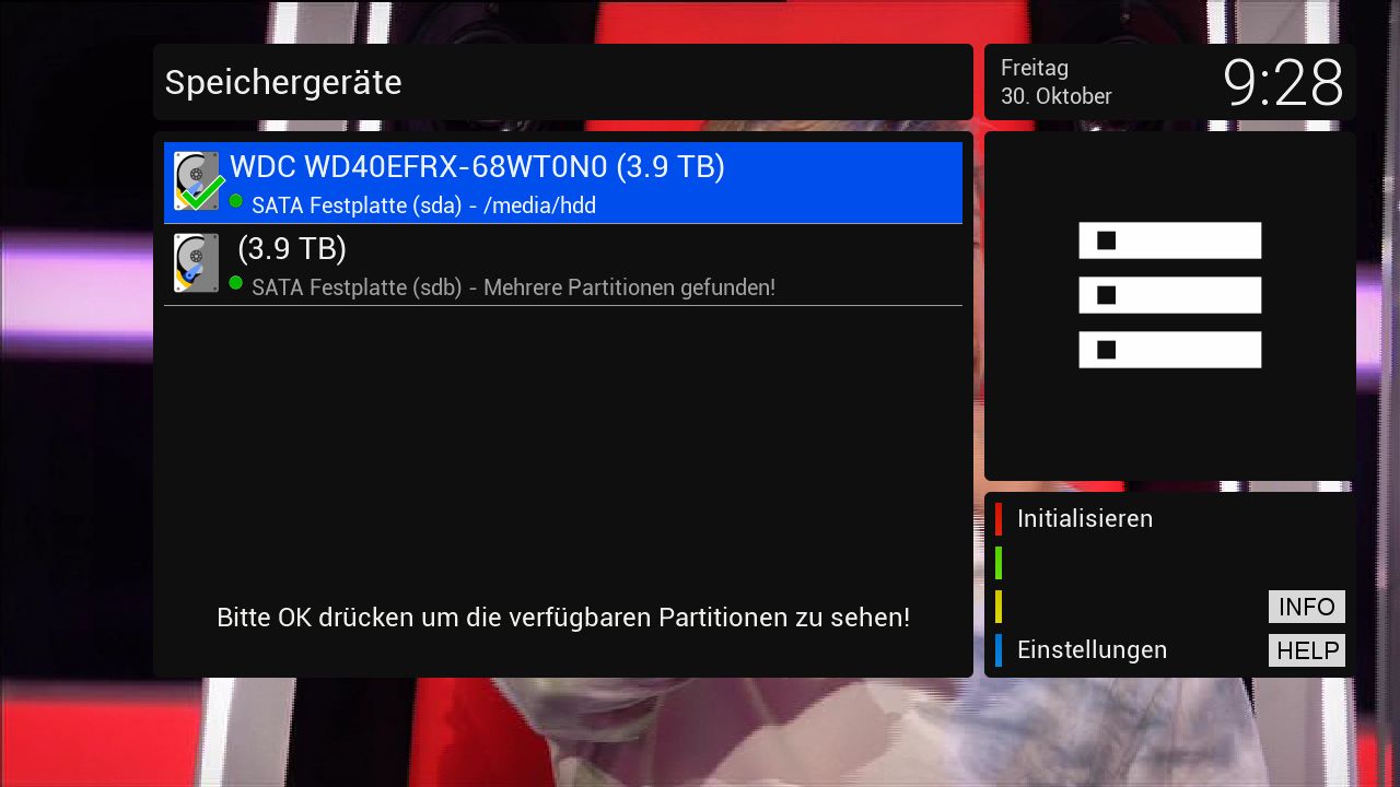

      ich habe auf meiner DM7080 2 (4TB) Festplatten.
      SDA hier ist die aktuelle System HDD
      SDB ist eine ältere HDD (aus DM7020) dort werden Filme archiviert.
      Nach neuem flashen kann ich die 2. HDD nicht mehr mounten.
      Hab wahrscheinlich beim einhängen der HDDs einen Fehler gemacht.
      Wie bekomme ich die 2. HDD wieder gemountet?
      Unter Speichergeräte wird sie angezeigt aber (sdb1) zeigt "Nicht unterstütztes Dateisystem".

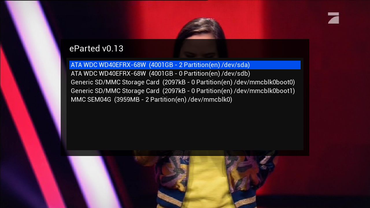

      Ich hatte vorher das Plugin epartet installiert.
    • tja zu früh gereut.
      eparted zeigt mir:
      0 Partitionen auf dev/sdb
      unter dem Punkt hinzufügen möchte er eine Partition hinzufügen.

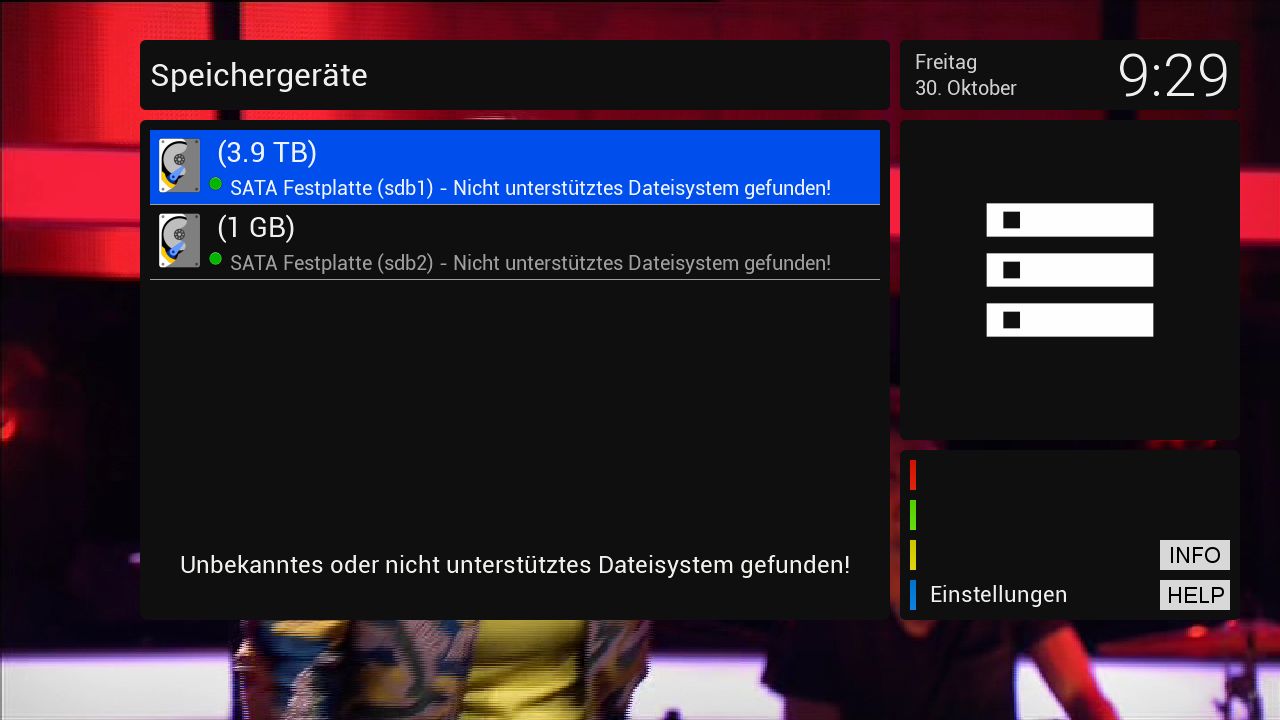

      Speichergeräte:
      sda- /media/hdd ist ok!
      sdb mehrere Portionen gefunden-
      sdb1 (3.9 TB) nicht unterstütztes Dateisystem gefunden
      sdb2 (1 GB) nicht unterstütztes Dateisystem gefunden
      wie bekomme ich die 2. Festplatte wieder gemountet?. ich brauche die Daten darauf!

    • bei manuellem Routen kommt diese Fehlermeldung:
      root@dm7080:~$ mount /dev/sdb1 /media/hdd
      mount: wrong fs type, bad option, bad superblock on /dev/sdb1,
      missing codepage or helper program, or other error
      In some cases useful info is found in syslog - try
      dmesg | tail or so.
      root@dm7080:~$
    • auf der Platte /dev/sdb wurde die Partitonstabelle warum auch immer gelöscht - oder es war nie eine drauf
      wenn die Partition /dev/sd1 nicht exisiert, kann sie klarerweise auch nicht gemountet werden
      hast du am Ende die Daten auf das raw device (ohne Partitionen) geschrieben?
      was sagt den
      blkd|grep /dev/sdb
      oder
      mkdir /media/hdd2
      mount /dev/sdb /media/hdd2
      es macht keinen Sinn die zweite Platte nach /media/hdd zu mounten, wenn bereits die erste Platte (/dev/sda1) in dem Ordner hängt ....
      Wenn auf der Platte mal Partitionen angelegt waren, wird es schwierig die Daten zu restoren ...
