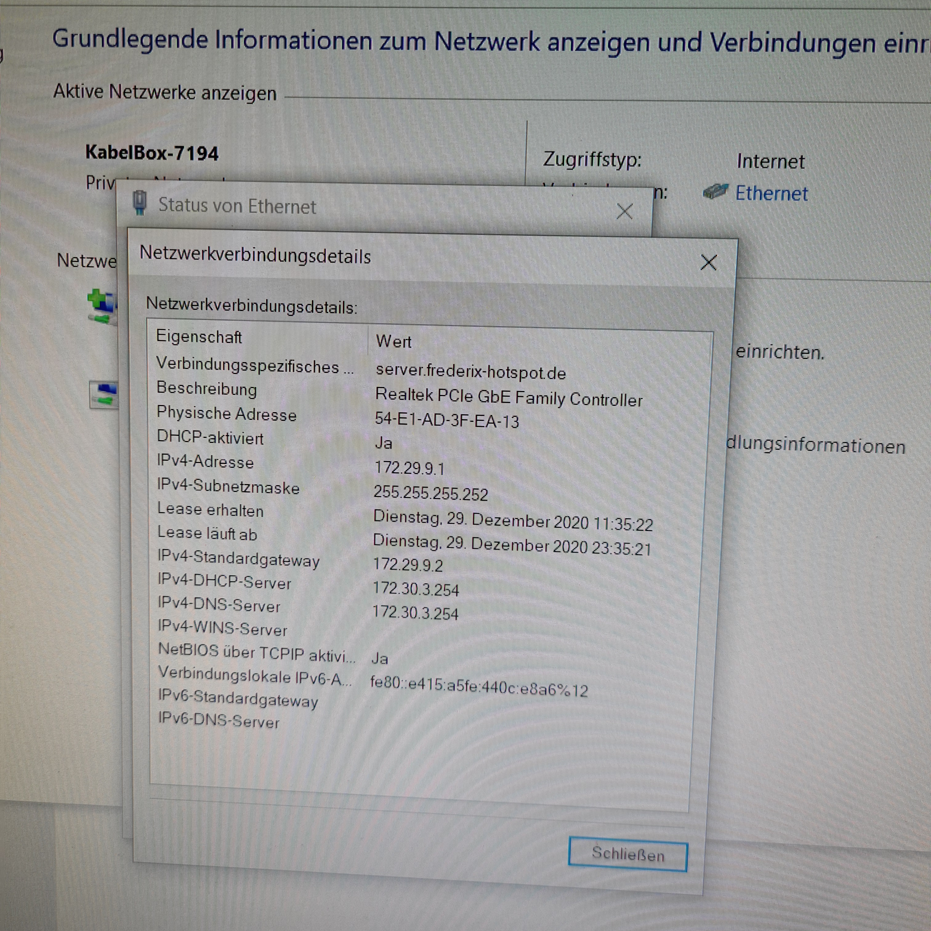

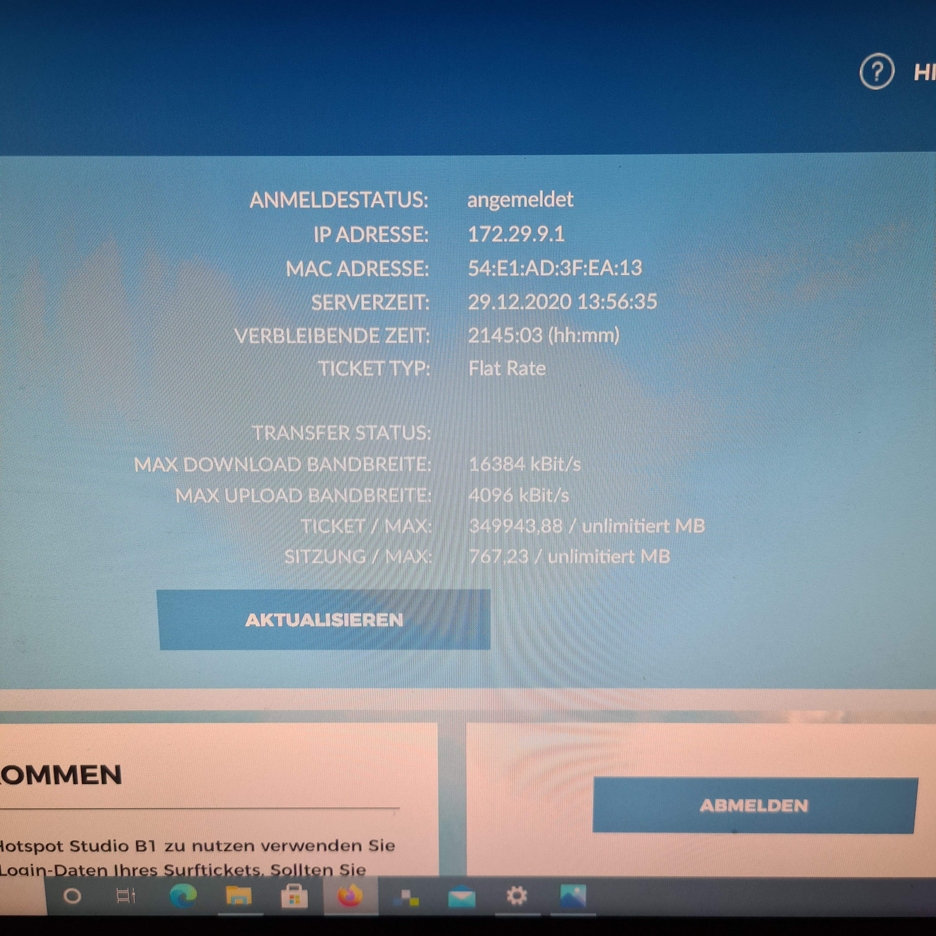

      im anhand die netzwerk einstellungen die mir in windows angezeigt werden und die adressen die mir vom anbieter den ich benutze angezeigt werden ,ich benutze dhcp,
      das ist die ip adresse des receivers 172.29.13.165/
      kann es sein das ich ein kaskadiertes netzwerk brauche ?

    • 94773 schrieb:
      ich weiss nicht warum ich verschiedene ip ranges nutze ....vllt liegt es daran das ich hier in einem studentenheim mit vorgegebenen internet bin und mir hier netzwerkeinstellungen vorgegeben werden ..keine ahnung
      wie benutzt man nur eine ip range ?
      welche hardware ich benutze : compal ch7466ce ( das ist der kabel router vom alten vodafone anbieter / diesen benutze ich als kabel verteiler )
      laptop ist ein lenovo legion y520 und der receiver ist die dreambox dm 900 uhd ,
      das wird wirklich schwierig, am besten Du bringst es mal ganz schlicht auf Papier, was wo mit welcher Adresse steckt.......
      wie kann ein Internetmodem bzw Router die gleiche IP-Adresse haben wie dein PC?
      sehr verwirrende Kostellation ?(
    • Ich denke, das kann so nicht funktionieren. DHCP und DNS im einen Nummernkreis, Geräte IP und Gateway im anderen Nummernkreis... Der DHCP vergibt doch IPs nur im eigenen Nummernkreis. Welcher das ist, wird ihm durch seine eigene IP vorgegeben. Klemm doch mal nur den Läppi an die Leitung, stelle im Windows DHCP und DNS auf Automatisch und schaue dann mit ipconfig nach, welche IP das Gateway und welche IP Dein Läppi bekommen hat.
      Die IP-Range bezieht sich meines Wissens doch nur auf die letzte Zahl im Nummernkreis. Damit kann man dem DHCP sagen, innerhalb welcher (letzter) Zahl er IPs vergeben kann.
      Hast Du Deine eigene IP und das Gateway (Gateway und DNS dürften identisch sein), kannst Du Deinen eigenen Router passend einbinden, mit fester IP, z.B. mit der, die zuvor Dein Läppi bekommen hatte. Ist Dein Router eingebunden, kannst Du ggf. Dein eigenes Netzwerk mappen, z.B. 192.168.xxx.xxx oder 10.xxx,xxx,xxx. Voraussetzung ist, daß Dein Router das unterstützt.
      Dieser Beitrag wurde bereits 1 mal editiert, zuletzt von Bastelmaxe ()
    • Die 172.29.9.x und 172.30.3.254 (DHCP und DNS) ist vom Provider (glaube via SurfStick) ...
      Seine 172.29.9.0 hat er mit einen 30 bit 255.255.255.252 subnet mask, also 2 ip 172.29.9.1 und 172.29.9.2 (das ist das gateway (Surfstick oder ähnliches )
      Dann hat er noch ein Kabelmodem/router von vodafone (da läuft wahrscheinlich auch DHCP Server drauf ......) 172.29.13.166 ??
