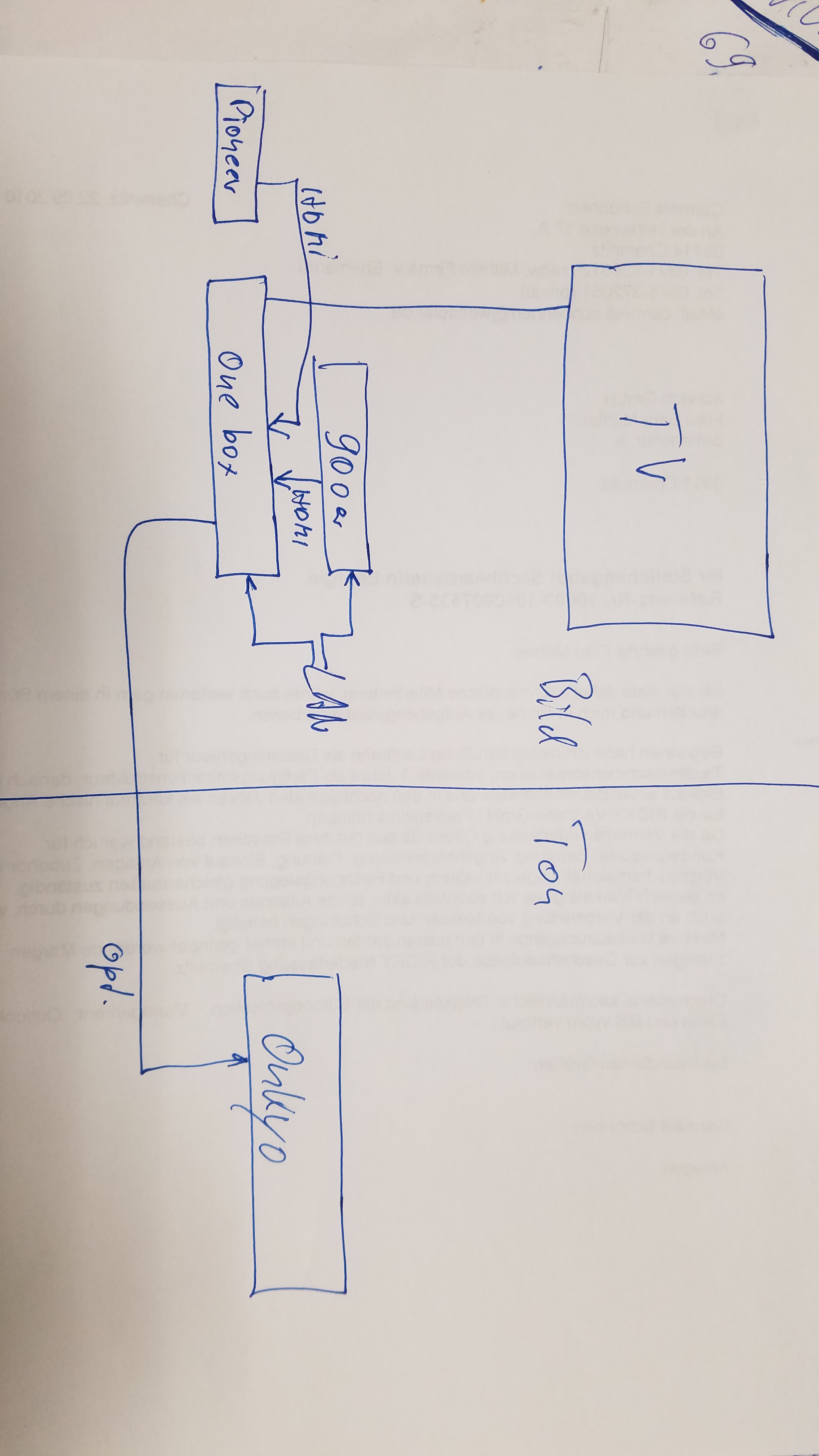

    • Habe mir das alles nochmal angeschaut. Die 900 UHD ist an HDMI1 der One connect Box (Samsung Qled55"). An HDMI2 ist ein DVD Pioneer. Der optische Ausgang der One connect Box ist mit dem AV Receiver verbunden. Seit einiger Zeit erscheint das Bild1 beim Start (SoftwareUpdate des TV??)
      Was meinst du mit Toneinstellungen der Dream?
        2,98 MB, 4.032×2.268, 451 mal angesehen
    • Im Konfigurationsmenü der dreambox kann man im Bereich Bild und Ton so manche Dinge einstellen Beispielsweise die erweiterten AV-Einstellungen.
      Ansonsten, ist mir nicht so richtig klar, wie deine Geräte angeschlossen sind. Hat der AV-Receiver kein HDMI?
    • ich schau mir dann mal die erweiterten Einstellungen an. Kann sein das der Tonversatz in der onebox entsteht. Ich bin mir nicht sicher, aber das war noch nicht immer so. Und auch das blöde Bild1 wird noch nicht ewig angezeigt.
      Der AV Receiver hat schon HDMI, steht im Nachbarregal und die Kabelei war nun mal so da. Die letzte Neuanschaffung war der QLED. Da war das am einfachsten. Findest du die Anschlüsse so nicht gut?

    • Kann man besser verkabeln! AV-Receiver HDMI-Ausgang an TV HDMI 3-Eingang. Alle weiteren Geräte, d. h. dreambox one, dreambox 900 und Pioneer jeweils per HDMI an den passenden HDMI-Eingang des AV-Receivers. Hängt aber auch letztlich davon ab, was der Onkyo im Bildbereich kann., d. h. mit älteren Geräten wird es meist nichts mit UHD/4k. Ist aber eigentlich nicht wirklich schlimm, denn wenn der Onkyo HDMI ARC, (Audio Return Channel) unterstützt, mit dem der Fernseher über den HDMI 3 - Eingang den TV-Ton an den Onkyo TV-Ausgang überträgt, unterstützt, dann Antenne auch ans TV-Gerät und darüber UHD-Kanäle empfangen.
      Spannende Frage,: Was kann der Onkyo?
    • UHD und HDMI-ARC kann der Onkyo nicht. Ansonsten funktionierts mit HD-TV und den gängigen Audioformaten. Vielleicht reicht dir das.
    • weil die Kabel vom Sony, der vorher an der Wand hing, so vorhanden waren. Ist alles bissel aufwendig in und hinter dem Möbel installiert. Wenn eine andere Verkabelung Erfolg verspricht, würde ich mir eine neue Verdrahtung zumuten.
    • Bei Neuverkabelung dann aber in die Zukunft planen und HDMI 2.0b oder HDMI 2.1 Kabel verwenden, denn sonst wird UHD nicht voll ausgeschöpft. Wird zwar vom Onkyo nicht unterstützt, aber wenn man schonmal dabei ist die "Strippen" neu zu verlegen...

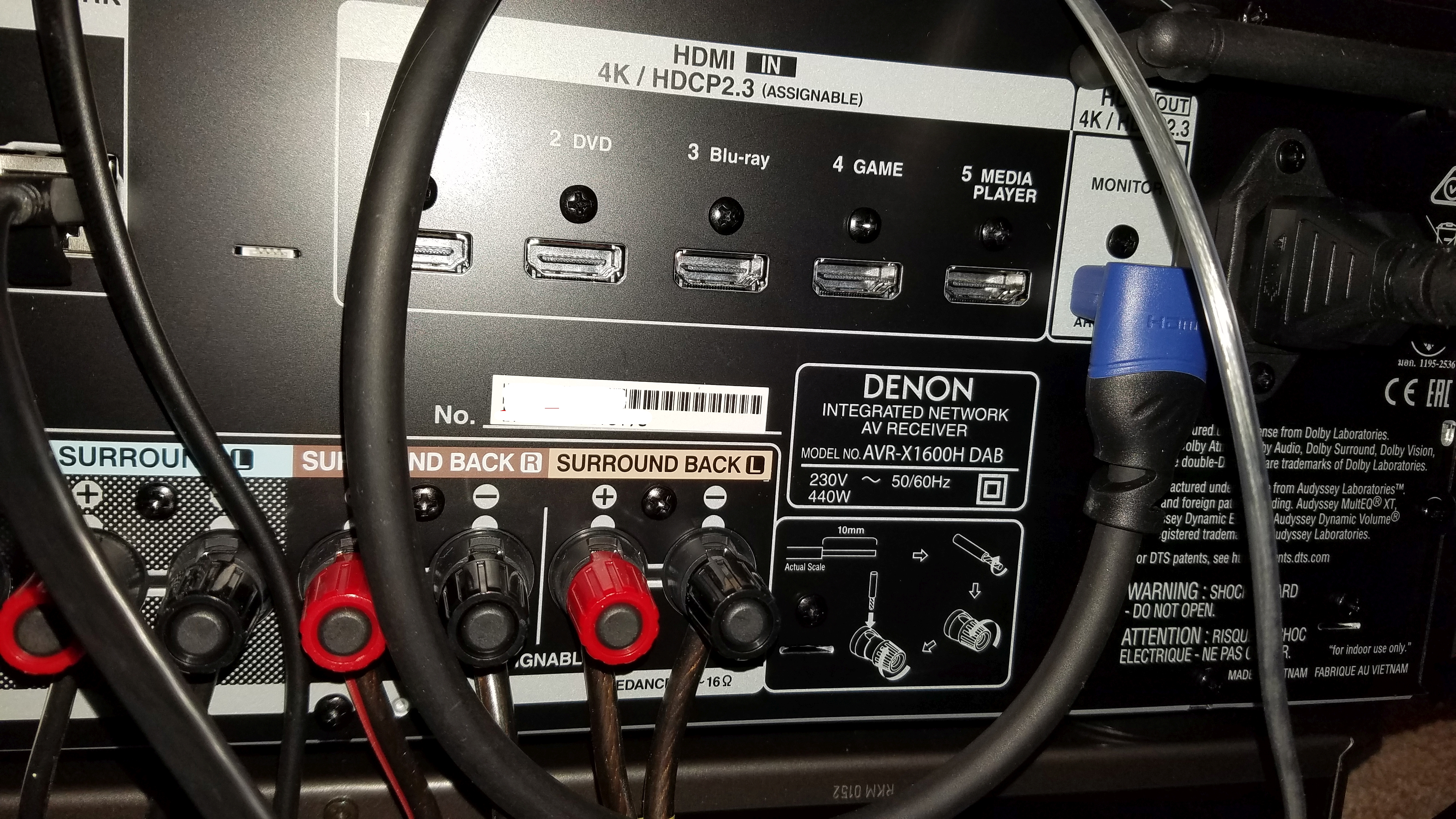

    • Hallo zusammen. Ich habe nun mal alles mit HDMI 2.0 4K ARC Kabeln neu verlegt. Folgende Geräte sollen nun miteinander klar kommen.
      DVD Player, CD Player, DM900UHD, Denon AVR X1600H DAB und der Samsung Q90R. Die letzten drei Geräte sind 4K fähig.
      Was ist nun das "Herz" der Anlage?
      Sollte DVD und DM900 an den Receiver oder an die OneBox des TV´s?

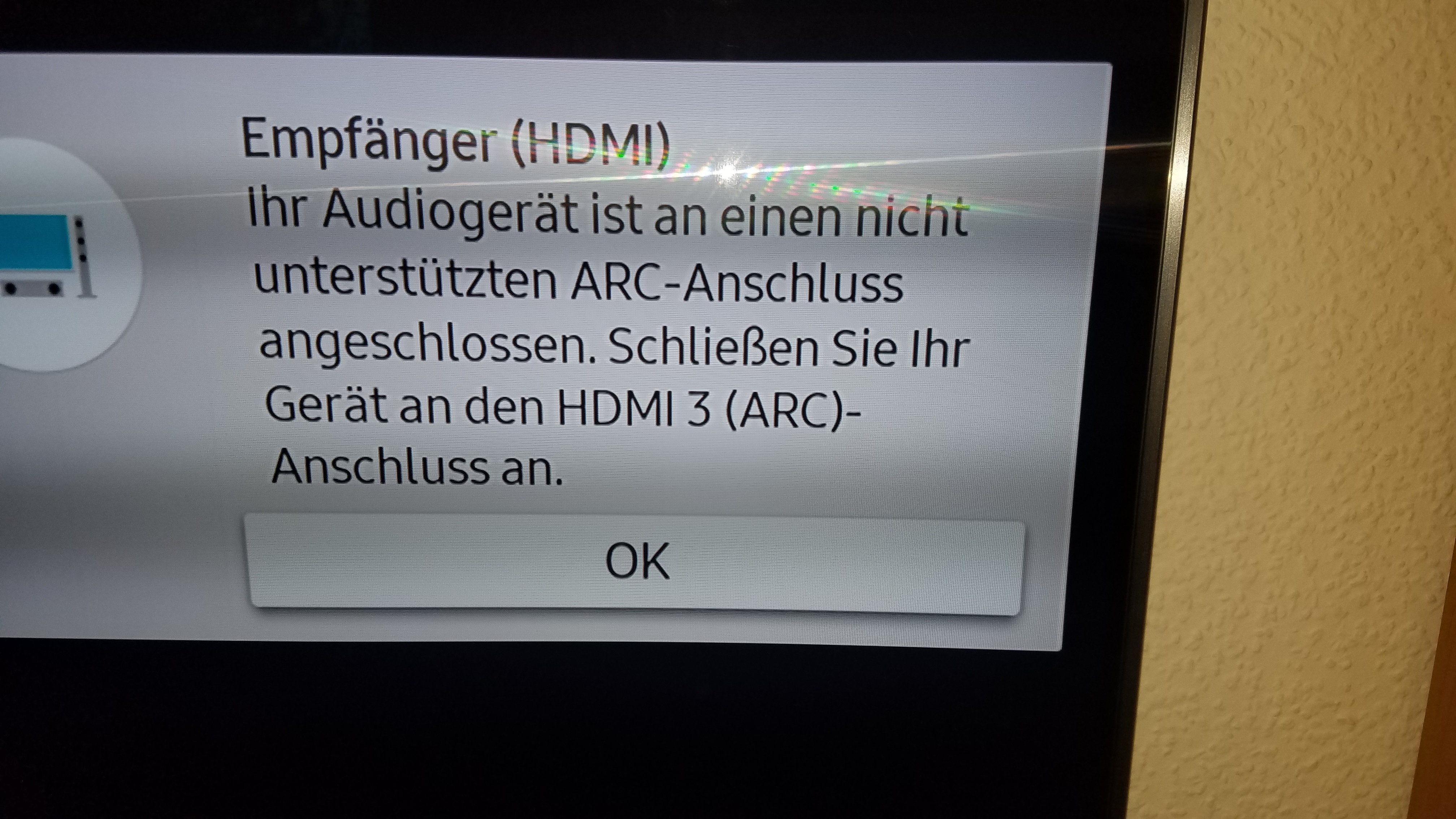

      Klar ist mir nur das der CD Player direkt an den Receiver gehört (Cinch Anschluss) und der HDMI 3 (ARC) Eingang der OneBox mit dem HDMI (ARC) Ausgangs des Denon verbunden sein muss.

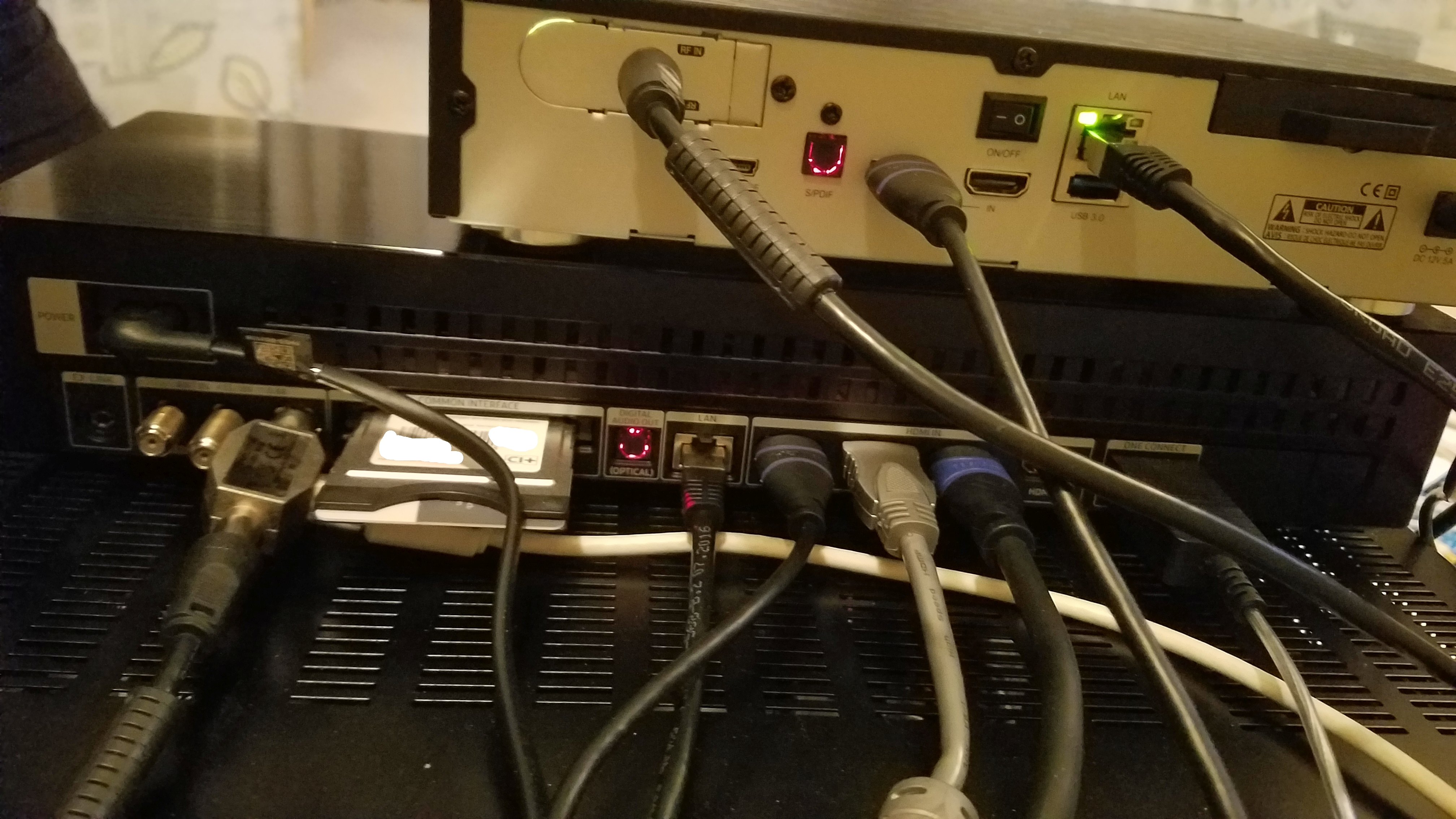

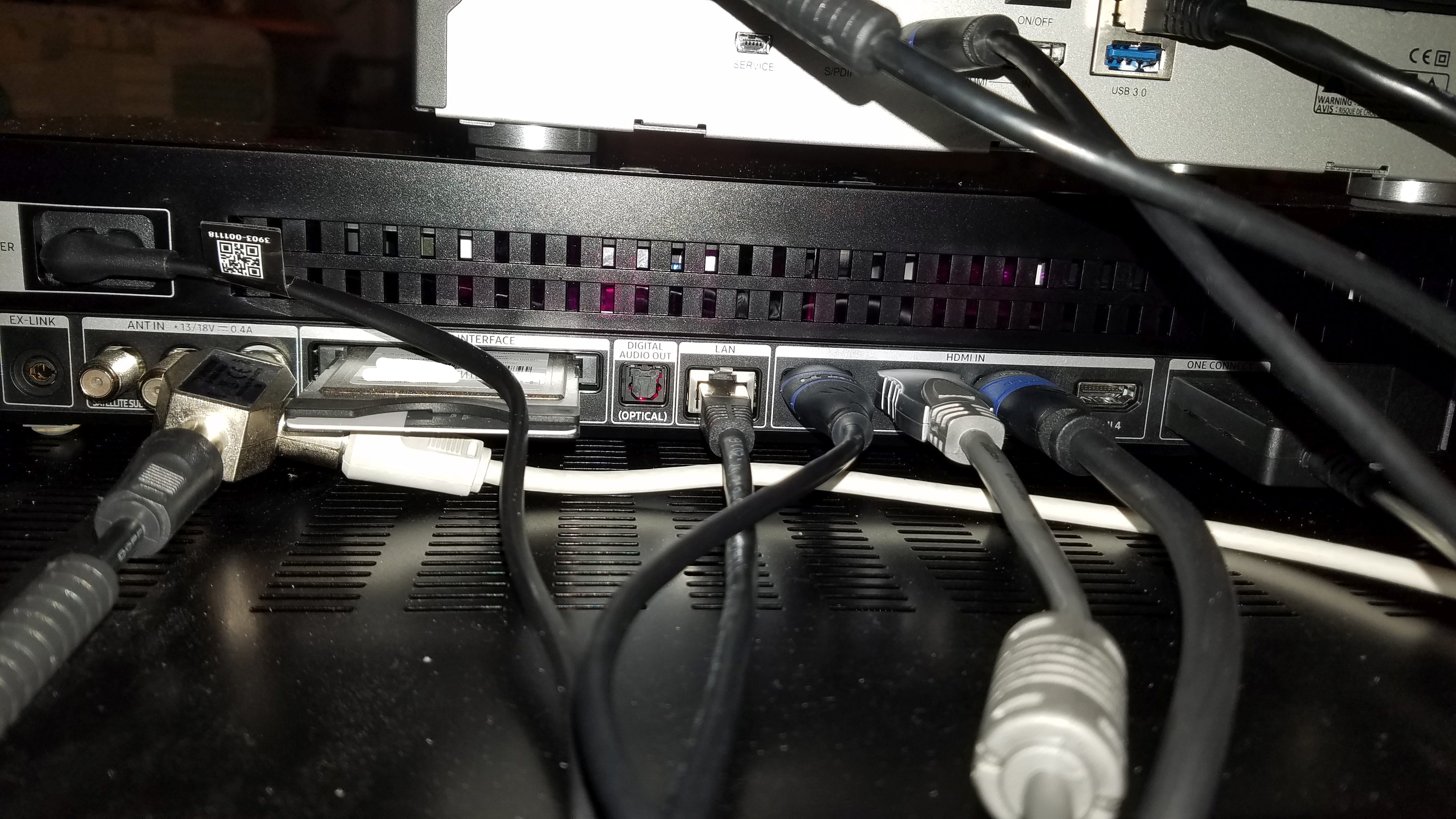

    • kurzer "FastzuEndebericht". Alles neue Kabel, alles auf dem Teppich in den verschiedensten Varianten zusammengesteckt und getestet. Heute wird alles wieder hinter dem Möbel installiert und liegt dann hoffentlich viele Jahre dort rum.
      Das um was es in diesem Thread ging (kein Ton nach Pause) ist vollständig behoben. Da hat alt und neu einfach nicht mehr gepasst. Auffällig ist, dass das Bild über die dm900 (im Kinoformat bzw bei alten 4:3 Filmen) an meinem 55" Q90R ca. einen cm kleiner angezeigt wird als über den TV direkt.

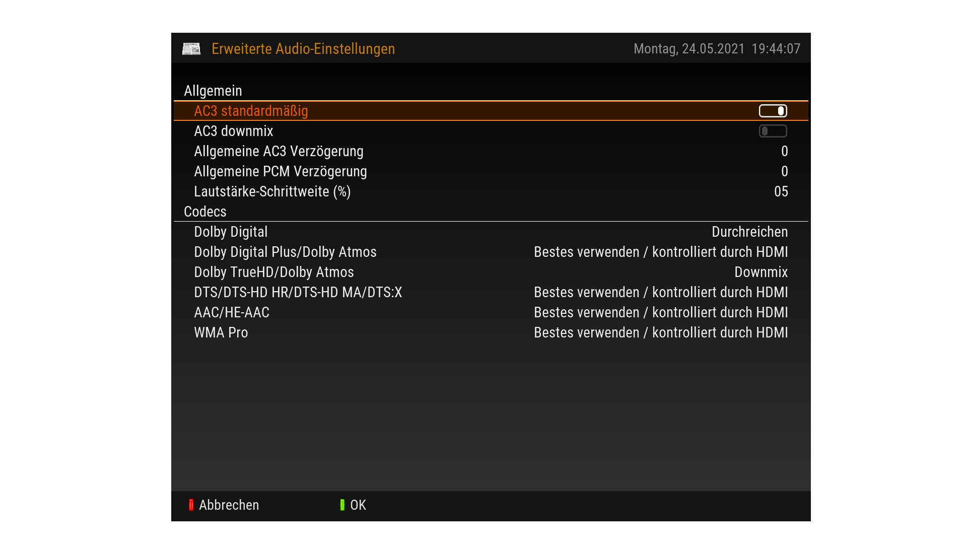

    • @schnorx
      ich habe da ein sreenshot mit den erweiterten Audioeinstellungen der dreambox bei mir. Damit kannst du am Denon nicht viel verkehrt machen.
      Beim Bild ist Overscan ausschalten, wie Joey anrät, auch eine gute Einstellung. Wenn der Samsung das anbietet, kann ich auch "Pixelgenau" empfehlen (gibt es bei den LG OLEDs).
      Wenn du den Denon mit Audyssey einmessen möchtest, dann mach dich mal mit der zugehörigen kostenpflichtigen App vertraut. Soweit ist das nachlesen konnte, wird dein Gerät das nutzen können.
