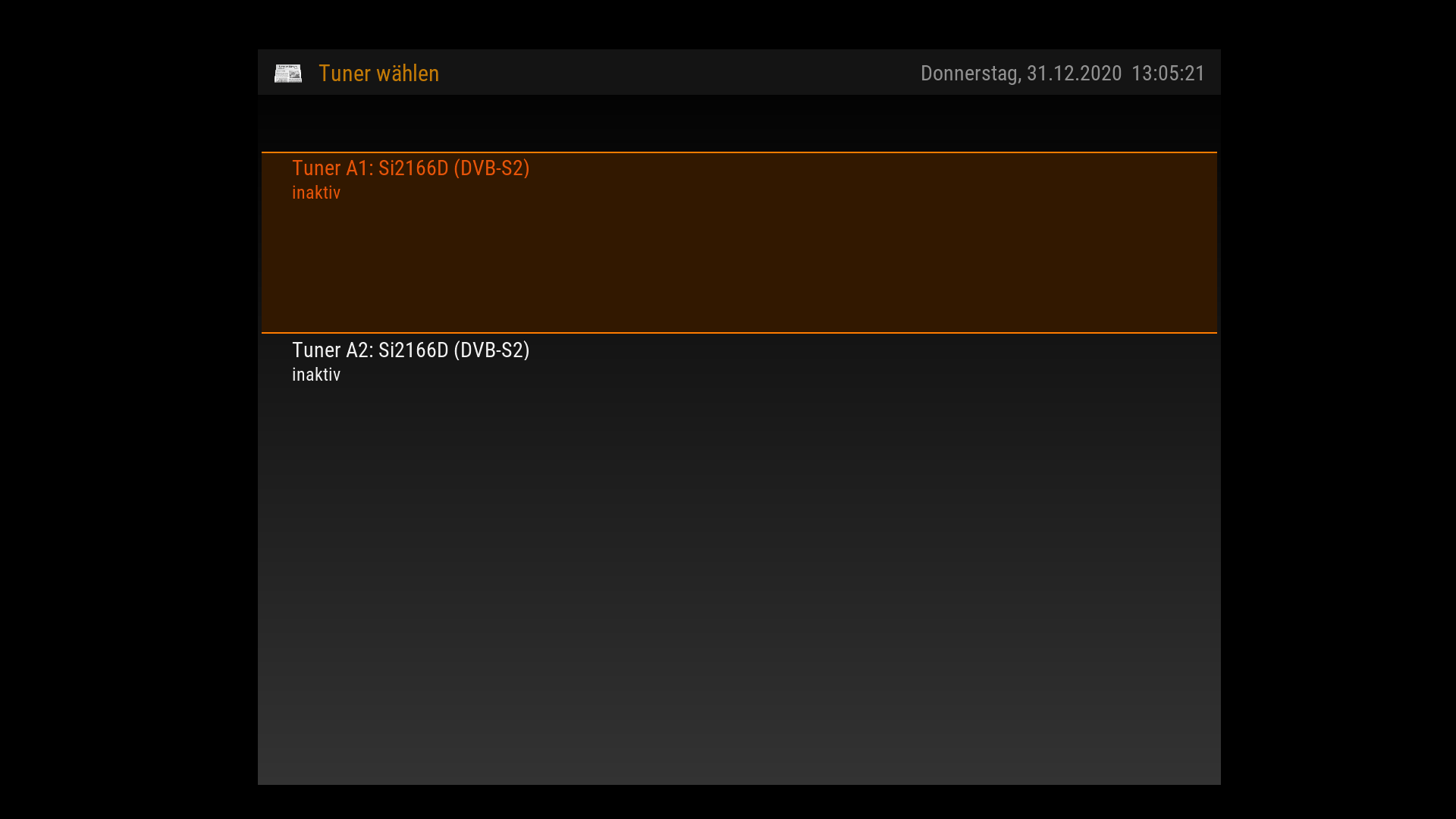

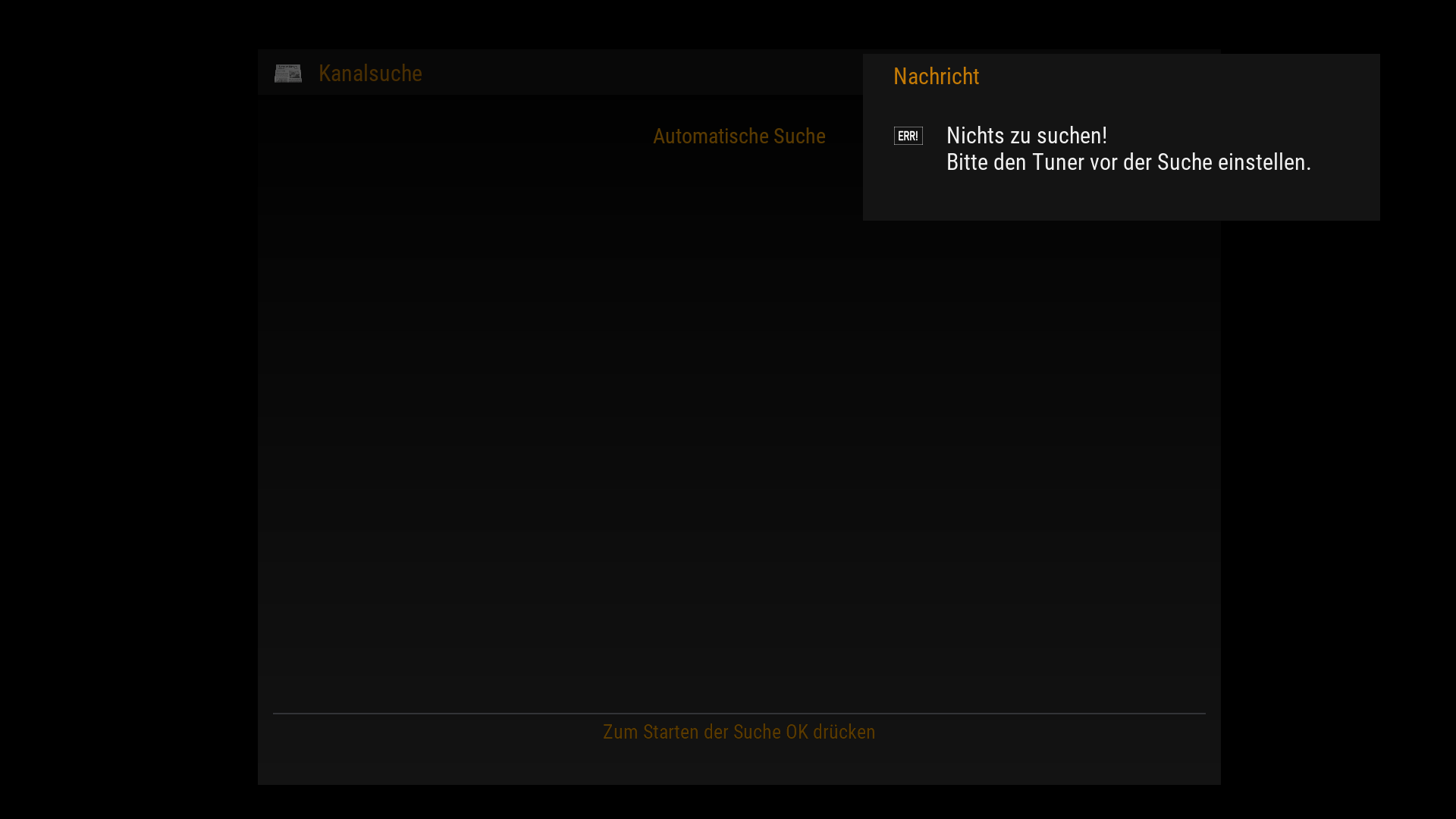

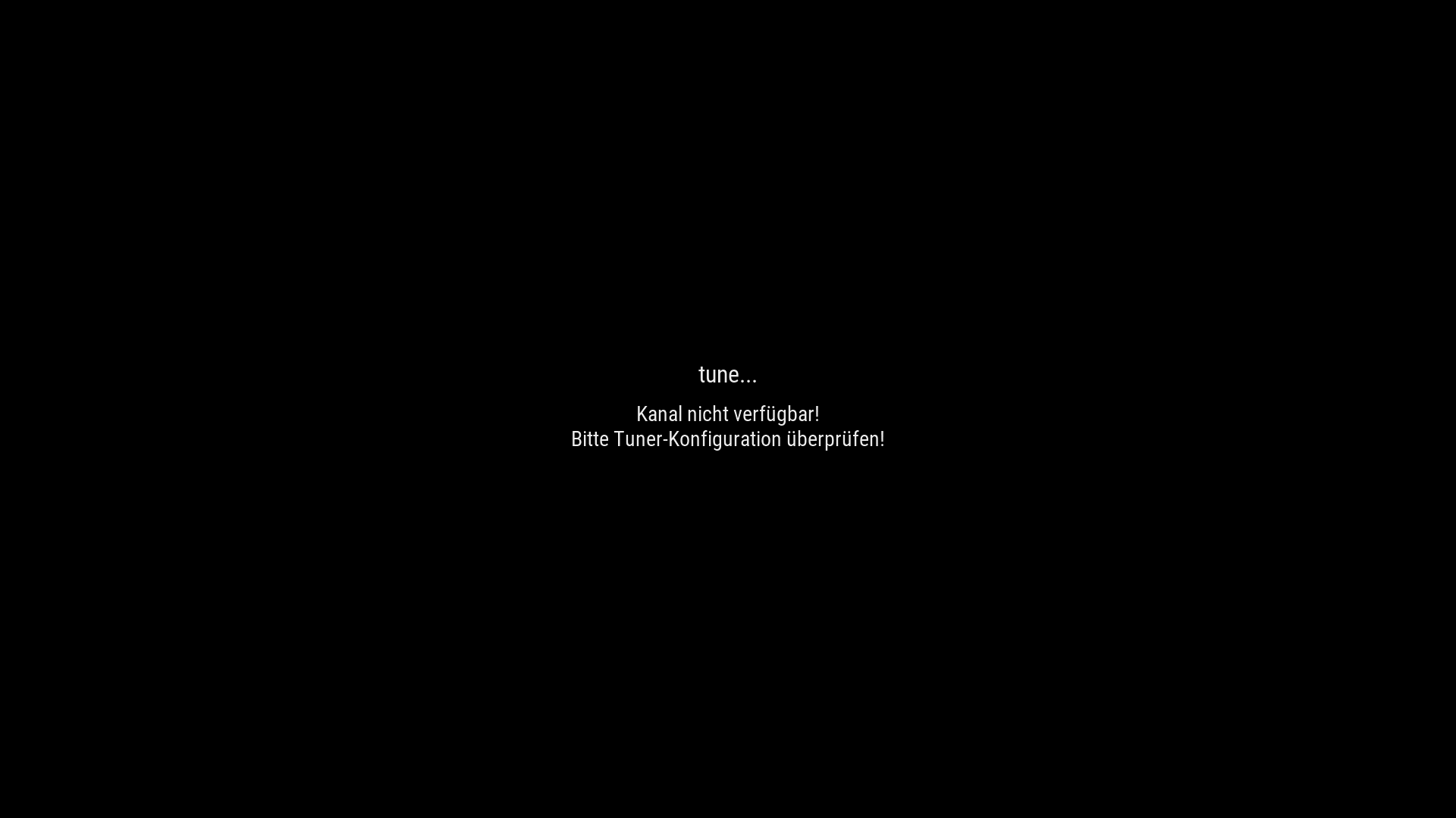

Mit dem Originalimage der DM Two hatte ich die Aufnahmefunktion auf die externe Festplatte gesperrt. Jetzt, nach dem Aufspielen des Newnigma2-Images, erkennt die Box ihre beiden Sattuner anscheinend nicht mehr. Screenshots im Anhang. Vielleicht hat jemand einen Lösungsansatz dazu. Bin kein Linux-Experte!

Und was passiert wenn du im dritten screen von dir mal ok drückst.................Gruß Ketschuss...................

Wie du auf deinen Screenshots siehst, werden die Tuner erkannt und du hast beide Tuner auf inaktiv gestellt.
A1 auswählen, Ok drücken und entsprechend dem einstellen was an A1 angeschlossen ist, analog mit A2 vorgehen. -
Vielen Dank für die Info! War ein bißchen vernagelt, um das Einstellungsmenü zu finden. Jetzt funzt alles, auch Festplattenaufnahmen. Danke, und alles Gute für´s neue Jahr!
