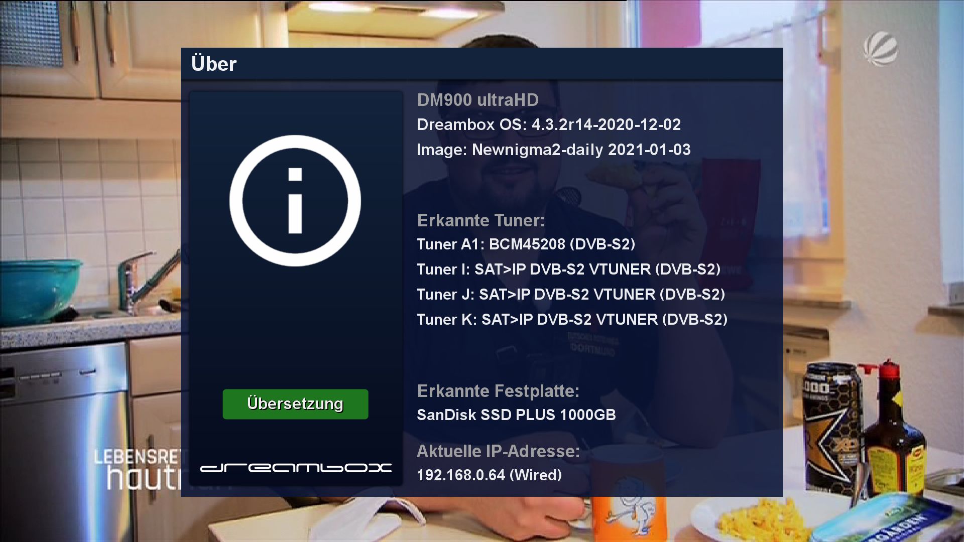

      Auf dem Triax läuft die Softwareversion 0.5.32D - die läuft einfach. Egal ob mit der Dreambox oder Handy, Tablet (vernünftig bei mir nur im 5 GHz Netz) oder VLC. Ein Panasonic TV hängt da auch noch über WLAN dran. Wenn man ein Online Update durchführen will kommt eine Fehlermeldung (remote server not available...). Hat der Triax von Anfang an und ich glaube da gibt's auch nichts neueres. Ich nutze allerdings nur Astra 19.2.
      Im Anhang meine Tunerkonfiguration (doch nur 3 virtuelle Tuner - aber bis jetzt reicht's für diverse gleichzeitige Aufnahmen auf diversen Transpondern)

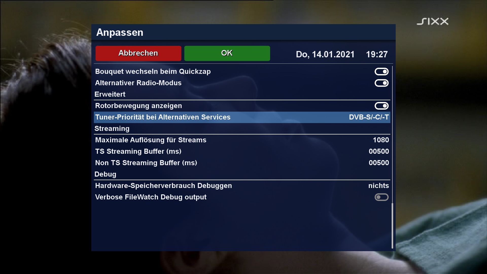

    • Hi, sorry aber ich gucke nur "FreeTV".
      Edit: Ich glaube bei mir hat der Sat-Tuner die höchste Priorität (A1).
      Wenn ich PiP mache kommt als nächstes Tuner I.
      Bei vielen Aufnahmen auf diversen Sendern (Test) waren mal alle Tuner belegt. Aber alles ohne Verschlüsselung.
