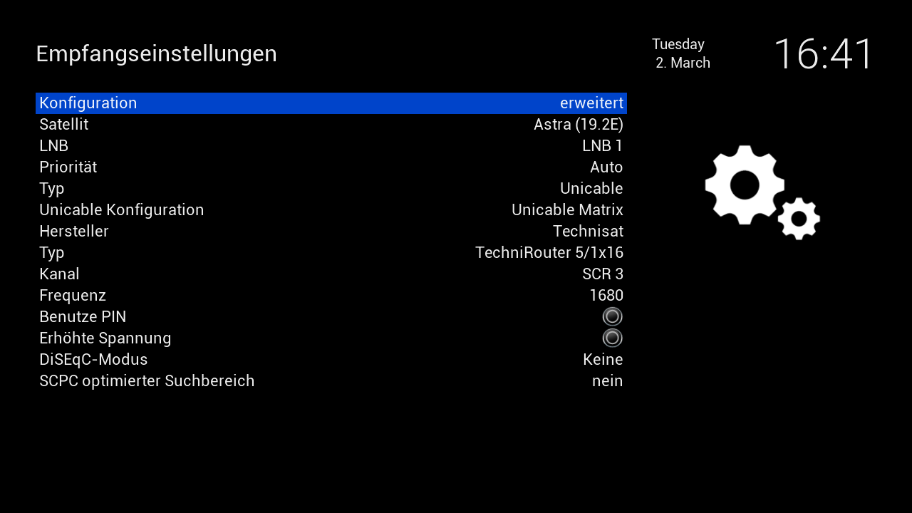

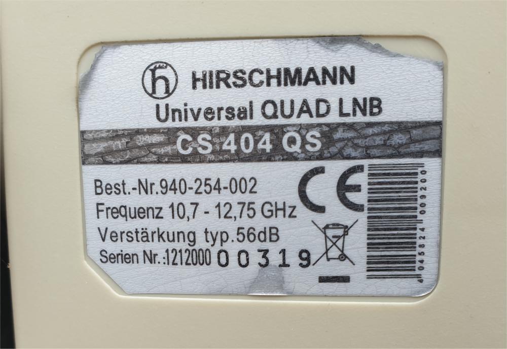

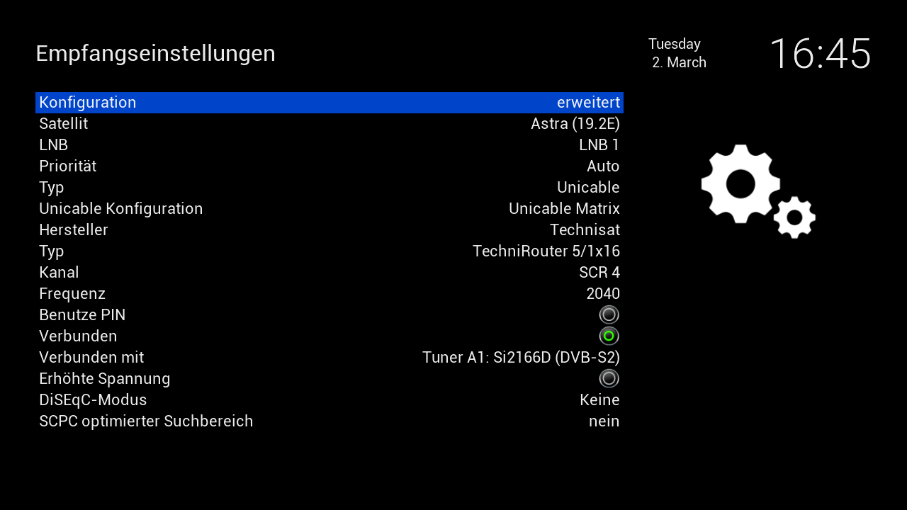

    • Eine gute Erklärung zu Unicable gibt es hier oder hier.Bei einem Wechsel des Multischalter (Voraussetzung ist eine entsprechende vorhandene LNB) ist die Nutzung der vorhandenen Hardware (900 UHD) mit den je 2 vorhandenen Tunern möglich. Ergibt dann 4 Tuner ohne eine Einschränkung auf dem Empfangsweg bis zur Box.
        58,99 kB, 1.280×720, 278 mal angesehen
        67,4 kB, 1.280×720, 268 mal angesehen
      Dieser Beitrag wurde bereits 3 mal editiert, zuletzt von WI4 ()
