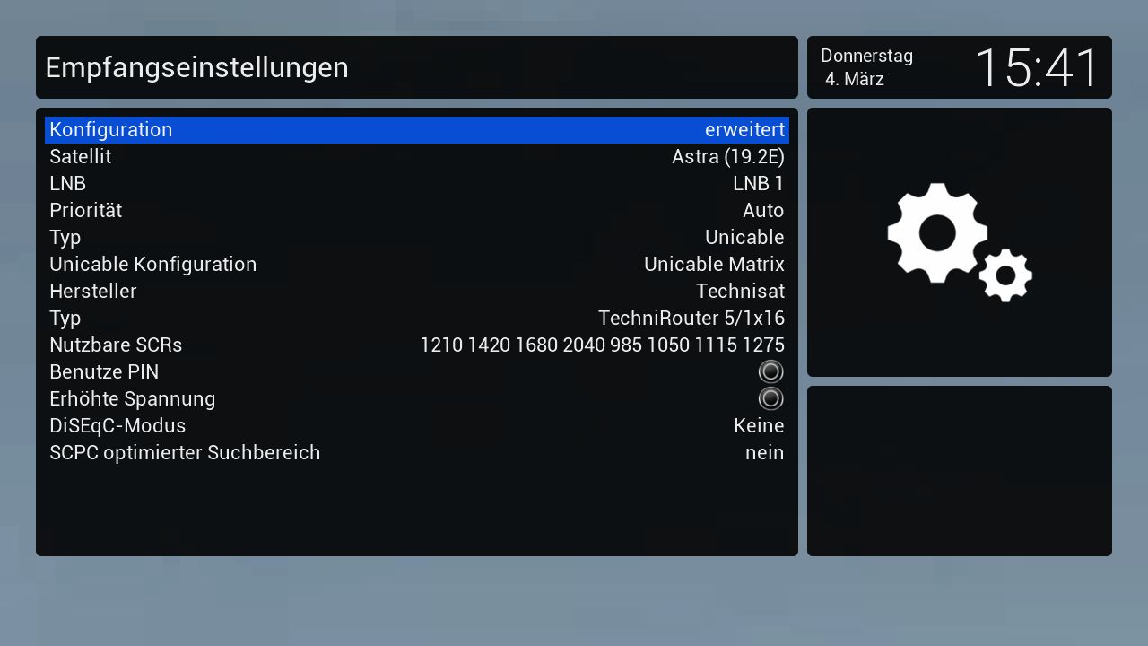

    • Diese Einstellungen sind unter: "Einstellungen"-"Kanäle und Aufnahmen"-"Kanalsuche"-"Tuner-Konfiguration"-"Tuner wählen"
      Bei den Bildern ist meine Konfiguaration (Unicable) mit meiner Unicablehardware abgebildet. Hier wird ein Twin-Tuner dargestellt. Die beiden Tuner in der vorhandenen 900 stehen dann ohne die üblichen SAT-Einschränkung zur Verfügung.
      Bei einem FBC-Tuner sieht es dann wieder anders aus. Hier stehen 8 Tuner ohne die SAT-Einschränkungen zur Verfügung.

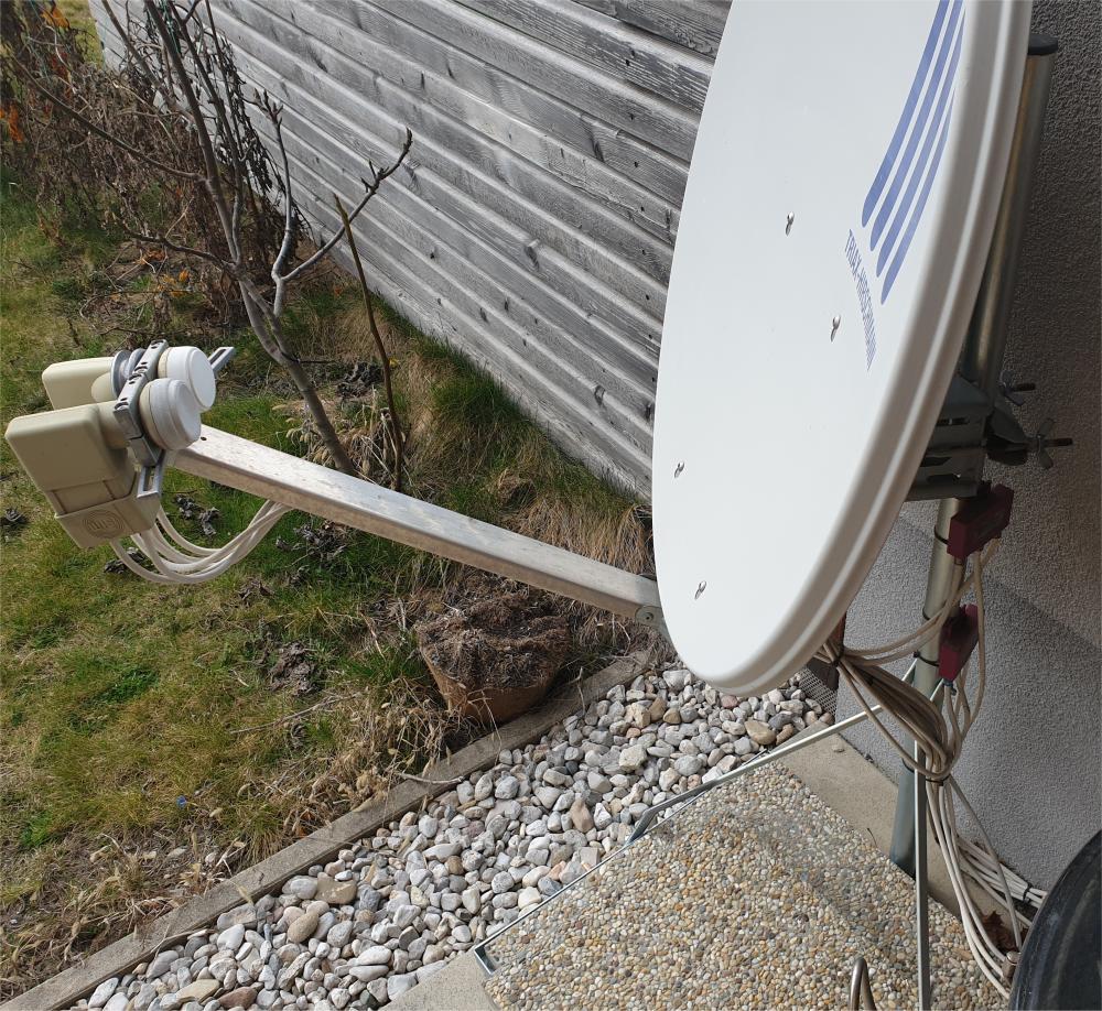

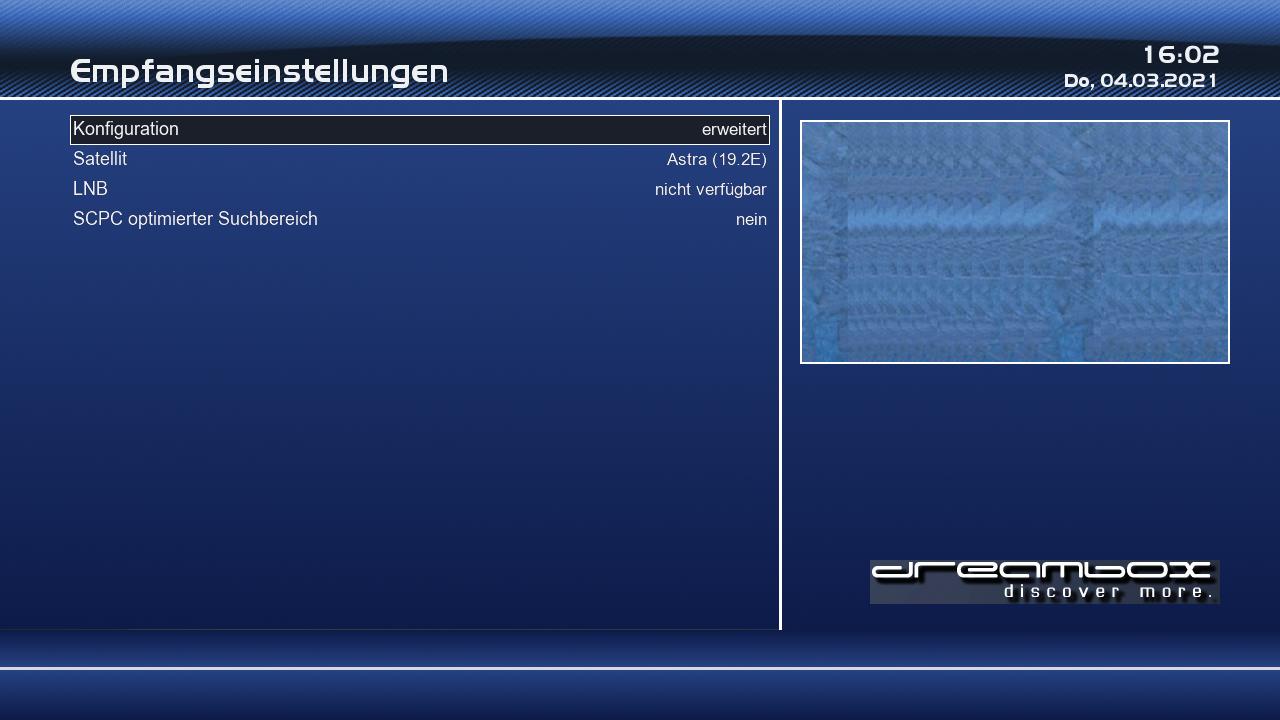

      Nur befürchte ich, dass meine LNB und Diseqc-Schalter zu alt sind.
      Hier die Einstellung und auch noch Fotos von LNB, Diseqcc und gesamt:
      Also wenn ich mir das wirklich zulegen möchte, werden vermutlich 2 neue LNB und 2 neue Diseq Schalter fällig. Und natürlich auch der FCB Tuner für die DM900.

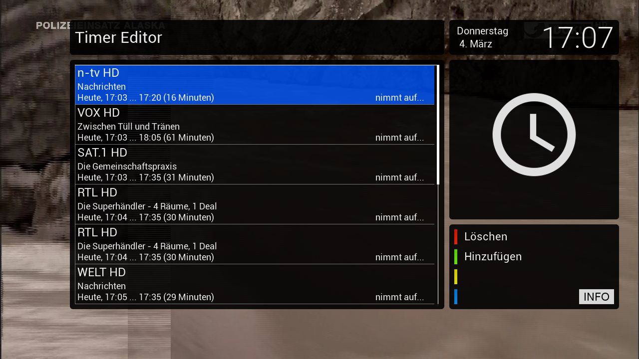

      Um die Anschaffung der Bauteile (LNB, Diseq und ggf. FBC-Tuner oder ein Multischalter und ggf. FBC-Tuner) führt kein Weg vorb. Nur um evtl. eine oder zwei weitere Aufnahmen gleichzeitig zu erstellen ist das schon ein Aufwand.
      Im Bild laufen einige Aufnahme von HD+ ein aktuelle Programm von HD+ und Bild in Bild mit einem HD+ Programm.
        125,88 kB, 1.280×720, 196 mal angesehen
