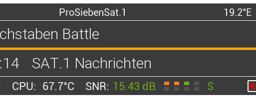

    • Der A6 war da wohl der letzte aktive Demod (interner virtueller Tuner).
      Den nimmt er dann immer bis er einen anderen verwenden muss.
      A1/A2 und B1/B2 sind die physischen Tuner aus dem Tuner-Setup und haben nicht direkt etwas mit A1-A6 zu tun.
      Das A1-A6 sind in diesem Fall die internen Demods, wovon 1 FBC ja 8 hat.
      Versuche mal den Skin von arki (MetrixStyleHD), da kann man sich in der InfoBar ein Raster der ersten 8 Demods anzeigen lassen.
      Benutzte Demods sind orange und der aktuelle wird in grün angezeigt.
      Das sollte dann auch zur InfobarTunerState passen.
      Zu den Nebenwirkungen des CI-Moduls kann ich nicht mitreden.
      Passieren denn die "Probleme" auch, wenn du nur freie Sender beim Test verwendest ?
      (also beim Aufnehmen und Streamen)
      Screenshot:
      Die Demods A1 + A2 werden im Hintergrund für Aufnahmen genutzt und A3 ist der aktuelle Sender.
      Ein neuer Demod wird für weitere Aufnahmen nur genutzt, wenn diese auf einem anderen Transponder liegen als die bisher genutzten Demods verwenden.
