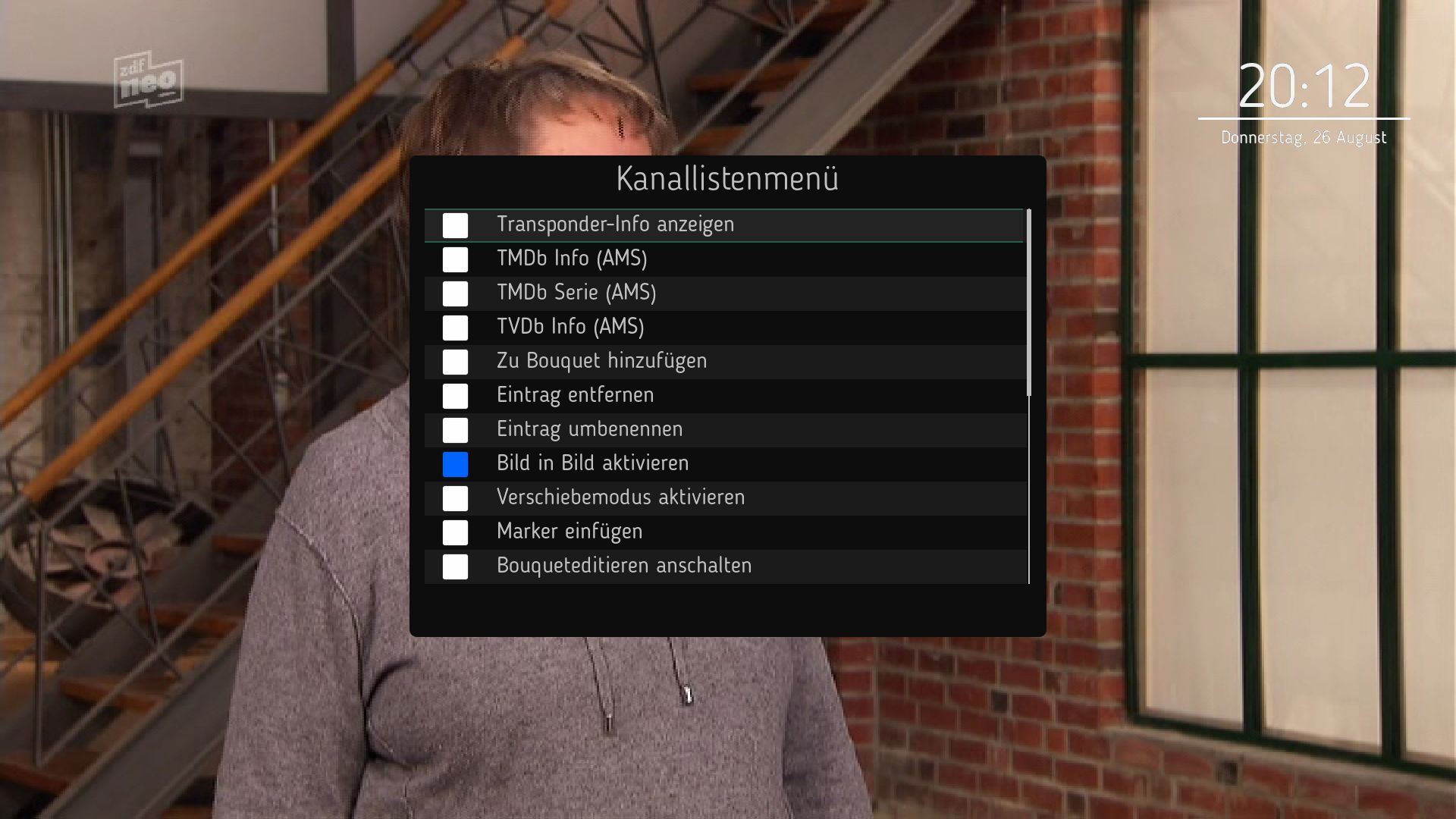

    • Wenn die unter Neu nicht mer auftauchen , dann sind die schon in der alle Liste vorhanden.
      Sky hat vor ein paar wochen wieder ein paar Sender , hauptsächlich Feeds, verschoben.
      Du mußt die alten aus deiner Liste löschen und die neuen aus det Alle- oder Anbieterliste wieder einsortieren.
    • Ich glaub strawhat will aus "alle" etwas rauslöschen. Was natürlich nicht geht. Aber aus Bouquets heraus geht das so, wie von Hilfsbereit gezeigt.

    • Die Anwort hat doch Dre dir schon gegeben.
      unter „alle“ werden alle gefundenen Sender angezeigt und da kannst du einzelne Sender nicht löschen etc.
      Kopiere dir die Sender, die du in deiner Liste haben möchtest in die Favoritenliste , da kannst du dann verschieben , löschen ... oder du legst dir eigene Listen an.
      Um die evtl. nicht mehr existierenden Sender aus der alle Liste zu löschen machst du einen Sendersuchlauf mit Anwahl vorher löschen ....
