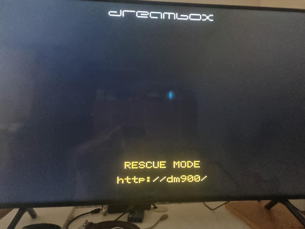

HILFE!!!!!!!!!!! Kann meine Box nimmer neu aufsetzen!!!!!!
    • Telnet ohne IP Adresse ....tolle Idee...
      Ersten ist es nicht unsere Schuld wenn du Backups machst ohne zu wissen wie man sie flasht.
      Zweitens würde ich die Box Mal ganz normal booten und den crashlog lesen und das Problem lösen statt Panik zu schieben...
      Drittens hast du eine zweite Box wo du dir wunderbar einen USB Stick zum Flaschen erstellen kannst.

      3) Beim GS steht jetzt immer weniger da mit jedem Mal Booten. Und jetzt kommt überhaupt nichts mehr: die Box bootet, es kommt der Boot-Screen, danach beginnt der gelbe Balken im Display sich aufzufüllen und dann ist er weg und die StandbyTaste leuchtet noch ein wenig rot, bis sie blau-violett zu blinken beginnt. Und ab da tut sich nichts mehr. Wenn ich wieder die Standby-Taste halte, geht die Box in den Rescue Mode und da bleibt sie ohne IP-Adresse stehen:
      4) Wie bitte geht das mit der 2. Box und dem USB Stick zum Flashen erstellen? Nützt das denn was, denn:
      Ich habe nach der Anleitung von Mausi flashen wollen, das ging aber auch in die Hose, denn die Box hat nicht geflashe, obwohl ich den USB-Stick erstellt habe und mich genau an die Anleitungen gehalten habe.
      Und mit dem Finger bin ich auch schon draufgeblieben, bis Rescue-Mode da war, gleiches Ergebnis: keine IP-Adresse.

      Ich habe nochmals mit dem Boot-Stick gebootet und eine Weile nicht draufgeschaut.
      Plötzlich war Rescue Mode MIT IP-Adresse da.
      D I E B O X L Ä U F T W I E D E R ! ! !
      Frag mich bitte nicht, wie das funktioniert hat.

    • Mausi schrieb:
      Dann ist vermutlich dein RL zu alt, um direkt über USB zu flashen.
      Kommst du auf die Box ( telnet , ftp ) , wenn du normal startest ?
      RL dürfte Rescue-Loader sein, oder?
      Ahem: ich bin mittels telnet nie auf die Box gekommen, obwohl Finge mir 192.168.0.101 angezeigt hat.
      Jetzt geht es natürlich wieder, denn jetzt läuft ja wieder alles normal.
      Soll ich den Rescue-Loader updaten?
      Wenn ja, mit welchem telnet-Befehl bitte?

      nachdem der Wichtigtuerin wieder mal fade im selbst aufgezwungen sourceforge Exil geworden ist und die Foren wieder unsicher macht noch ein paar hilfreiche Tipps falls ds Problem wieder auftaucht:
      1. DP hat die Möglichkeit per USB zu flashen implementiert. @gutemine hat nur ein Plugin erstellt, dass einen USB Stick VOR dem worst case für das USB flashen vorbereitet
        Man kann jederzeit auf einer Linuxmaschine oder eine gleichen Box einen Stick für das flashen vorbereiten - auch ohne Box oder Plugin
      2. selbst wenn die Box keine IP erhält, kann man sich - solange die Box nicht komplett tod ist - seriell über USB/UART über die Konsole auf die Box verbinden und dann entweder
        • manuell eine IP konfigurieren und mal das Netzwerk testen oder gleich die Box flashen bzw. ein backup erstellen, wenn das Web-IF erreichbar ist
        • falls das Netzwerk i.O. ist und dennoch kein Web-IF erreichbar ist, kann man den rescue loader auch von USB starten und dann ein neuens Image flashen
      Panik schieben hlft in so einem Fall NIE weiter, da muss man systematisch ran
      Zuerst das Netzwerk checken, dann die Box
