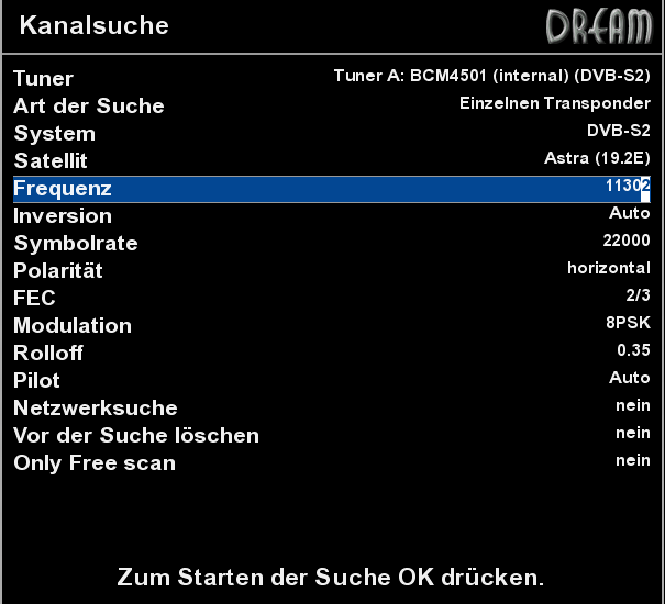

      Hi,
      ich hab ne 800er HD mit nem S2 Empfangsteil. Ich kann allerdings nicht AnixeHD einstellen. Wenn ich versuche folgende Daten einzugeben:
      Frequenz:
      11,30275 GHz
      Dann geht das bei mir nicht, ich kann garnicht so eine lange Zahl unter der Manuellen Sendersuche eingeben !? Was stimmt denn da nicht ?
      Mann kann ja unter der Manuelen Senderusche auch umschalten auf S2 oder eben nicht aber selbst da kann ich diese Frequenz garnicht eingeben.....
      Beim Sendersuchlauf findet er AnixeHD auch nicht. Mit der Original FW hatte ich aber mal AnixeHD.... weiss jemand woran das liegt ?!

    • Originally posted by gizmo79
      1130275 diese Frequenz kann ich nicht eingeben weil das zu viele zahlen sind....
      Gib es ohne Nachkommastellen ein. 11302,75MHZ wäre es richtig.
      Sieht dann so aus wie im Anhang:

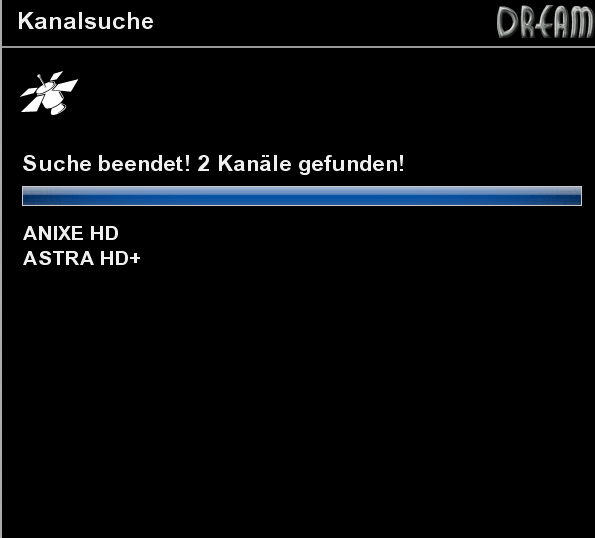

        32,11 kB, 605×550, 1.029 mal angesehen
        21,88 kB, 595×538, 1.043 mal angesehen
