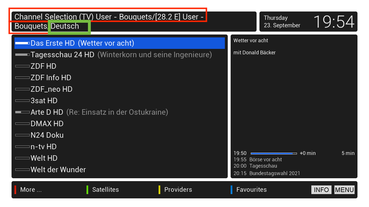

      Wie zur Hölle kann man bei dem Bouquetnamen das "Channel Selection (TV) User - Bouquets/" vor dem eigentlichen Bouquetnamen entfernen? (siehe Screenshot)
      Meine Bouquets heißen sogar noch viel schlimmer, nämlich "Channel Selection (TV) User - Bouquets/[28.2 E] User - Bouquets/" und dann noch der eigentliche Bouquetname.
      Wie habe ich DAS nur geschafft? (Klar, mit importieren von verschiedennen Bouquets). Aber wie kann ich das umbenennen?
        84,72 kB, 1.280×720, 235 mal angesehen
    • Zum glück hatt da der Skiner genug platz gelassen :D
      Channel Selection sollte mit der Erweiterung enigma2-plugin-skincomponents-channelselectionshorttitle zu entfernen sein.
      Sollte im Image zum nachladen vorhanden sein.
      Das restliche Caos kannst du über /etc/enigma2/bouquets.tv und den dazugehörigen userbouquet editieren
    • Jo - bin auch schon weiter.
      "Channel Selection (TV)" - bekommt man nicht weg.
      Mein "User Bouquets" dahinter ist leicht wegzubekommen. Das ist die erste Zeile im bouquets.tv : "#NAME User - Bouquets"
      Einfach umbenannt in "-".
      Jetzt sieht's schon viel kürzer aus: "Channel Selection (TV) -/Deutsch". :)
