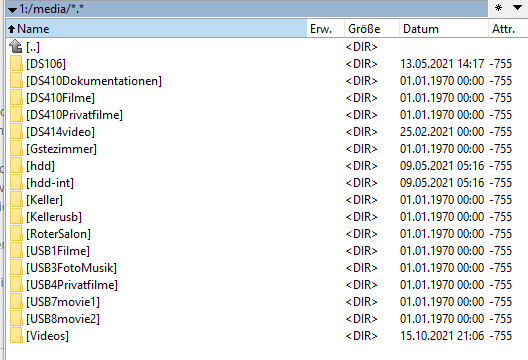

      Die Box muss doch irgendwoher die Mounteinträge herholen, da ja unter media wie gesagt alle ehemaligen Mountpunkte (die mal in der fstab oder unter etc/enigma2 in der automount.xml standen, jetzt aber alle raus sind) standen. Er muss sie also noch woanders abspeichern/herholen. Wie gesagt Box wurde auch komplett neu gestartet (nicht nur Enigma2) und nach Neustart sind oben besagte Verzeichnisse auch leer. Dennoch sind die Mountpunkte unter media noch alle da und auch erreichbar.

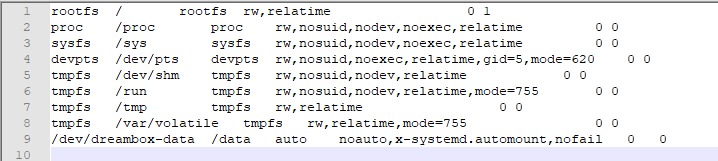

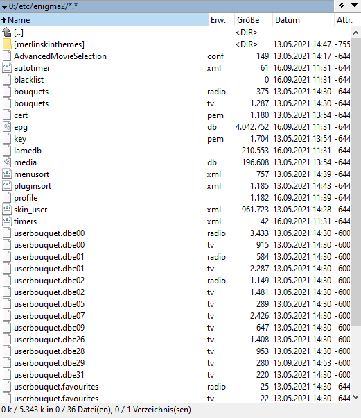

      PSS: Sorry, Joey Wie man mountet ist mir schon bewußt. Mounts funktionieren ja und kann Problemlos darauf zugreifen, Filme abspielen etc. Meine Frage war aber, wo auf der DMOne bzw. in welchen Verzeichniss der DMOne werden eben diese Mountpunkte abgelegt? Dachte immer in der fstab bzw. in etc/enigma2 in der automount.xml Datei. Beide sind aber leer. Es muss also noch in einen anderen Verzeichniss auf der Box abgelegt sein, ansonsten würden die Mounts ja nicht funktionieren.

    • Sorry, Joey Wie man mountet ist mir schon bewußt. Mounts funktionieren ja und kann Problemlos darauf zugreifen, Filme abspielen etc. Meine Frage war aber, wo auf der DMOne bzw. in welchen Verzeichniss der DMOne werden eben diese Mountpunkte abgelegt? Dachte immer in der fstab bzw. in etc/enigma2 in der automount.xml Datei. Beide sind aber leer. Es muss also noch in einen anderen Verzeichniss auf der Box abgelegt sein, ansonsten würden die Mounts ja nicht funktionieren.
    • Habe es nun selbst hinbekommen. Also erstes Enigma2 stoppen in telnet mit systemctl stop enigma2. Nun per FTP auf die Box nach etc und die nfsmount.config öffnen und nach den Eintrag [ NFSMount_Global_Options ] suchen. Dieser sollte nicht auskommentiert sein. Jetzt diesen Eintrag auskommentieren mit #. Box danach einmal komplett neu starten. Nach Neustart und wieder systemctl stop enigma2 kann man nun in media alle Verzeichnisse löschen die nicht benötigt werden. Jetzt in etc die fstab und in etc/enigma2 auch die automounts.xml Datei bearbeiten. In meinen Fall habe ich das neue NAS hinzugefügt. Anschließend wurde per Telnet die Box wieder komplett neu gestartet. Dazu einfach reboot eingeben und Enter drücken. Nachdem die Box dann komplett neu gestartet wurde, waren alle neu bearbeiten Einträge wieder in media vorhanden und auch richtig gemountet. Zugriff war wieder auf alles möglich inkl. den neu angelegten Einträgen in der fstab und automount.xml.
