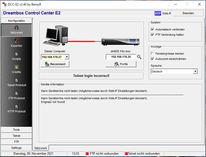

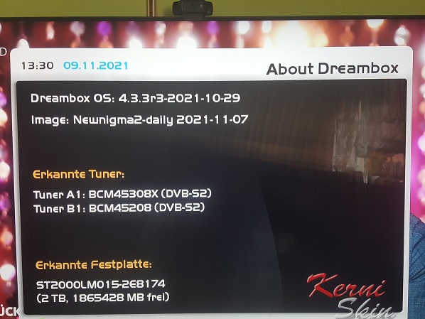

      Nach dem flashen meiner Dream 920 UHD, Dreambox OS: 4.3.3r32021-10-29, Image: Newnigma2-daily 2021-11-07, habe ich keinen Zugriff mehr auf die Box via Telnet. Nutze das mit DCC-E2.
      Telnet meldet mir "Enigma2 not found". In den Informationen wird mir jedoch der oben genannte Softwarestand angezeigt.
      Probiere jetzt seit Stunden damit rum, komme aber einfach nicht weiter. :tischkante:
      WebIF via DCC-E2 kann ich ohne Probs öffnen, nur eben Telnet nicht. Hat bisher immer vom Laptop via WLAN funktioniert. Mit einer LAN- Verbindung habe ich es noch nicht versucht.
      Habe zwei Screenshots unten angehängt, welche die Situation verdeutlichen sollen.

    • Da im DCC eine unterbrochene Verbindung (rote Verbindungslinie) angezeigt wird, vermute ich auch ein Netzwerkproblem. Allerdings verbindest du dich per WLAN und das ist oft nicht sicher genug und zum Flashen würde ich eine direkte LAN-Verbindung dringend empfehlen.
      Was noch geht, ist eine WLAN-Verbindung bis zur Dreambox mit einem Repeater einzurichten und dann das letzte Stück per LAN-Kabel vom Repeater zur Dreambox. Brauchst natürlich einen entsprechenden Repeater mit LAN-Anschluß. ;)

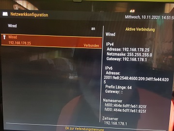

    • Joey schrieb:
      Netzwerkeinstellungen der Box kontrollieren: Menü > Einstellungen > Netzwerk > Netzwerkeinstellungen (falls kein DHCP verwendet wird, nicht vergessen einen DNS-Server einzutragen)
      angezeigte IP-Adresse im Telnetclient verwenden (evtl. hat sich die IP-Adresse der Box geändert)

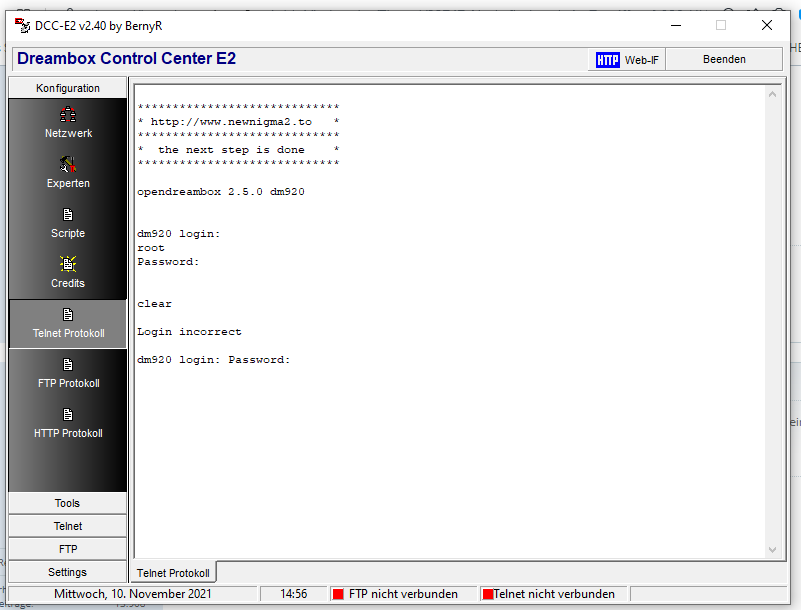

      Mich wundert jedoch, dass ich via DDC-E2 ins WebIF komme, nach Anmeldung mit "root" und dem vergebenen Passwort, aber nicht mit DCC-E2 via Telnet. Hier habe ich keine Eingabemöglichkeit.
      Habe unten nochmal zwei Screenshots angehängt, die die momentanen Netzwerkeinstellungen zeigen.

    • Nach Passwort vergabe Box komplett neu gestartet?
      DCC Öffnen,Konfiguration-Netzwerk, beim reveiver Symbol auf die Lupe,dann auf Suche,wenn Receiver angezeigt wird,diesen doppelt anklicken,Passwort eingeben mit OK bestätigen,dann Reconnect,gegenenfalls DCC auch beenden und neu starten

      Hallo "hamburgerjung",
      alles peinlichst genau so gemacht, so wie Du es beschrieben hast.
      Und was soll ich sagen, es funktioniert !!! :freu:
      Auch Du bist jetzt mein Held, danke dir von ganzem Herzen. Auch allen anderen hier, die sich für mein, selbstgemachtes, Problem in die Bresche geschmissen haben. Ich weiß, das hier sehr viele Fachleute mitlesen und weiterhelfen.
      Ich Idiot, :doh: ich mache meinem Profilnamen ja alle Ehre, hatte bei dem Profil nach Auswahl der Box das falsche Passwort drin,
      nämlich "root" und "dreambox", wie vorgegeben, anstelle des nach dem Flashen vergebenen Passwortes.
