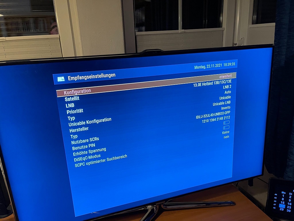

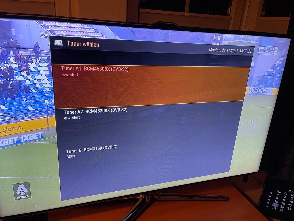

      Hier Tuner 1 (einmal SAT mit Unicable) und Tuner 2 (einmal SAT ohne Unicable) sowie Tuner 3 (Kabelfernsehen)
      Auf Tuner 1 dann nochmal im Detail ASTRA und (hier) Hotbird:

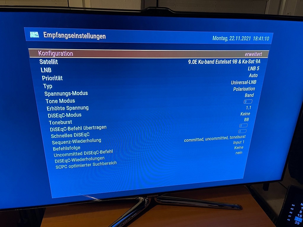

      Und auf Tuner 2 eine Reihe von LNBs, die mit einem normal Diseqc reinkommen (Thor, Hispasat oder hier 9.0 Ost)
      Soweit funktioniert auch alles, nur dass es (zuweilen) auf HOTBIRD oder ASTRA anfängt zu pegeln - zwischen NULL und Vollanschlag (also 15.0 dB auf Hotbird) und 16.0 dB auf Astra).
      Tuner 3 ist für Kabelfernsehen verbaut und wird dort auch benötigt.
