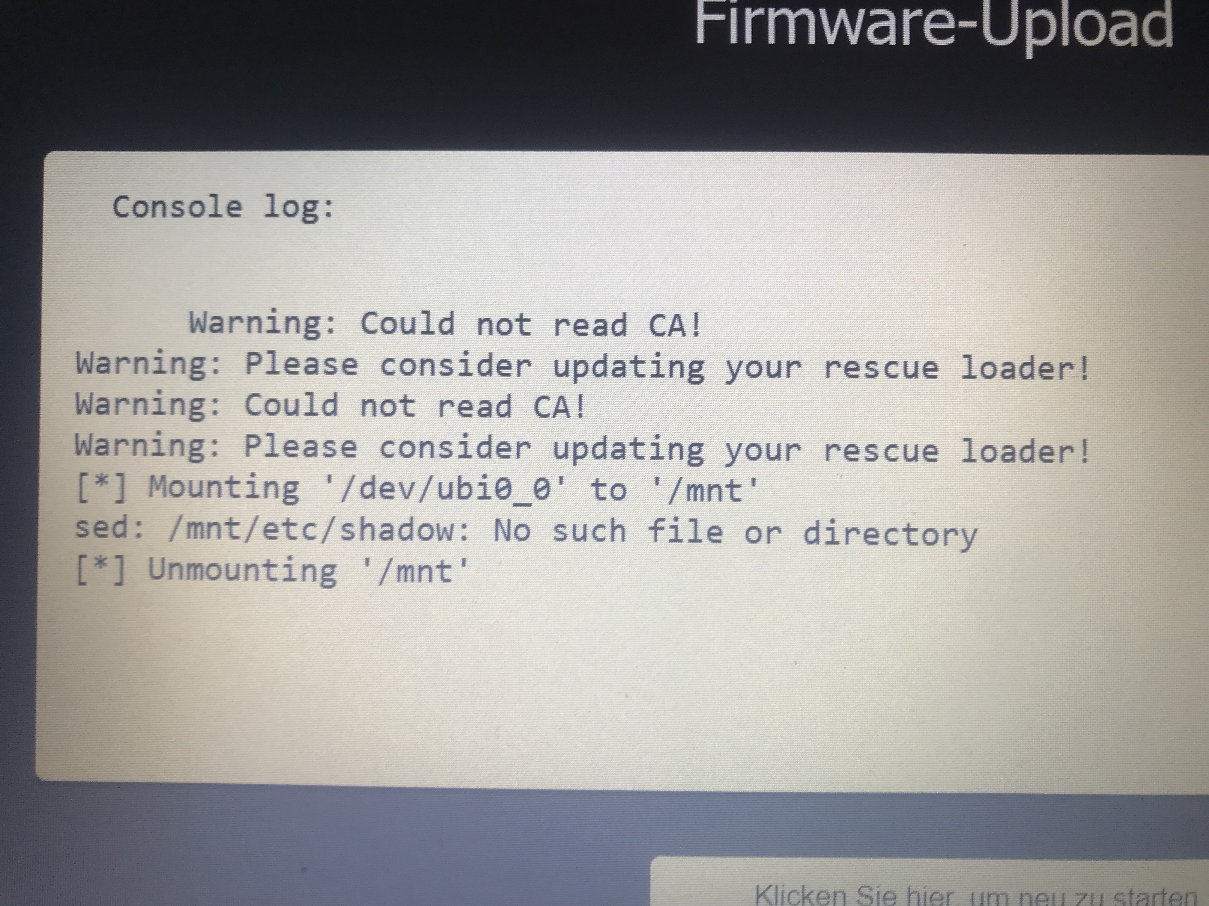

      wenn ich das NN2 Image flashe, bleibt er bevor Reboot kommen soll hängen. Flashe ich das Original Image kommt Failed to extract root filesystem.
      Webinterface komme ich rein und in Telnet komme ich auch rein.
      Hat jemand eine IDEE?
      Vielen Dank für eine Hilfe

      Beim Starten der Box leuchtet die LED so blau/rot/blau/rot wie in der Disco danach auf dauer rot.Komme aber via Putty und WebIP drauf.
    • Habe vom DM das Image heruntergeladen und via WEBIF geflashed:
      Aber genau das selbe wieder......

      Also ich bin mal draufgekommen.
      Das die gebrauchten Dreamboxen und die Neue was heute kam Rescue Loader 102,103 hatten.
      Nach dem Update:
      wget dreamboxupdate.com/opendreambo…3.4-r1-dm520-20201201.bin
      flash-rescue vmlinux.gz-rescue-3.4-r1-dm520-20201201.bin
      Kann mir vielleicht jemand schreiben was die Aktuellen Loader sind bei der 520/525er !!!
      Danke
      Ist auf der DM520 Die Loader Version 104 drauf.....
      Flashe gerade:
      newnigma2-deb-weekly-OE2.5-dm520-01_09_2022.tar.xz
      Nach dem flash Startet die Box wie immer in den Zustand rote LED und ist im Rescue Mode. Davor LED wieder blau/rot/blau/rot.....
      Mit dem Online Recovery das gleiche.
      Das kann ja nicht sein, dass es in Summe alle 520/525er Boxen sind.
