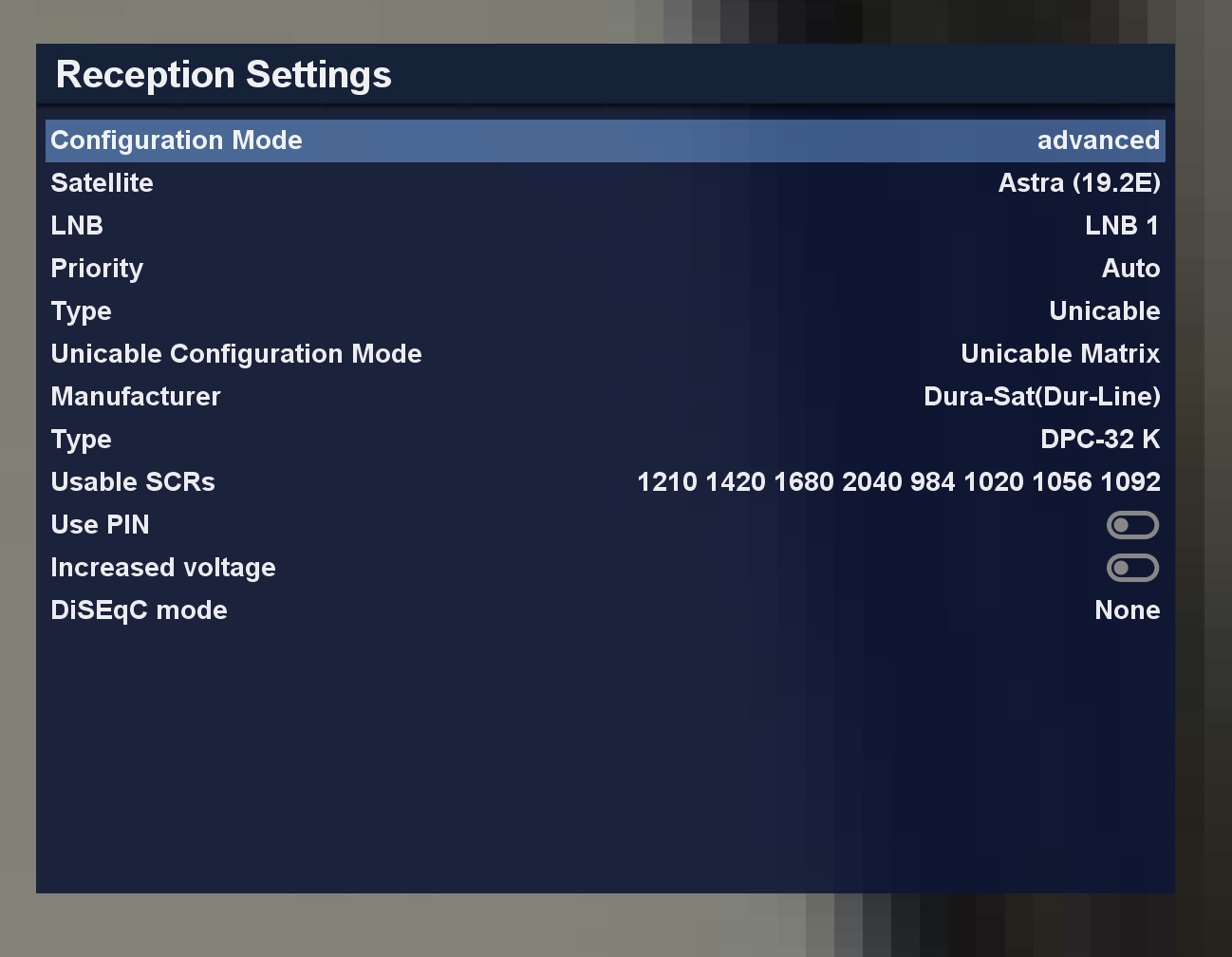

      Wie bereits geschrieben, ich hab eine Dreambox dm920 mit der originalen Firmware und eine Selfsat H30D4 dazu. Seit einigen Tagen probiere ich nun das ganze mit der DPC-32Kn zum laufen zu kriegen. Der eingebaute Tuner ist der BCM45308X.
      Ich hab es am Legacy Anschluss als auch am Unicable probiert, dabei Empfange ich nur einige Sender (3Sat HD zB). Aber es fehlen alle Sky Sender die ich ausprobiert hab, als auch ZDF bis nach Pro7 durch hab ich kein laufenden gefunden.
      Alle 4 Selfsat Anschlüsse sind an den Anschlüssen des DPC-32K und derzeit geht ein Kabel aus dem Unicable Anschluss zum Receiver.
      Hier ein Bild meiner Einstellungen in der Dreambox. Die DPC-32K wurde nicht umprogrammiert.

    • Da gibt es verschiedene Lösungen.
      Kommt darauf an, was du möchtest bzw. deine Hausverkabelung her gibt.
      Für unicable Multischalter brauchst du ein quattro LNB.
      Oder gleich ein unicable Lnb ohne Multischalter.
      Oder ohne unicable : mit 2 Leitungen vom jetzigen lnb zur dreambox ( hier könntest du max. 2 Satebenen voll ausnützen )
      Vorteil unicable :
      Nur eine Leitung nötig und man kann alle 4 Satebenen voll ausnützen.

    • Die Lösungsmöglichkeiten wurden im Post 6 von Mausi schon genannt. Sofern der Austausch der SAT-Anlage nur eine Selfsat zuläßt ist diese Anlage "Selfsat H21 DCSS" evtl. die Lösung.
      Die Unicable-Lösung in Verbindung mit einer 920 und FBC-Tuner macht schon Spaß.
