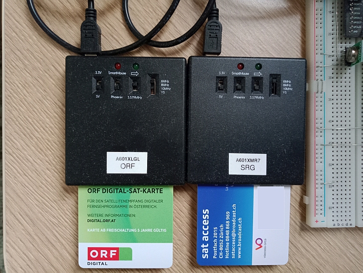

      hallo zusammen, bin von meiner DM7080 auf die 920 UHD umgestiegen. Die alte hatte 2 Smartcard Slots, die neue leider nur einen. Nun habe ich mir für meine P410 orf Karte ein Modul besorgt, das geht auch. Leider kann ich aber immer nur einen Kanal gleichzeitig ansehen, gibts hier eine Lösung, usb smartcard Reader oder ein anderes ci Modul? Danke
    • usb-easymouse oder Phoenix Smartmouse z.b. also externen cardreader nutzen. gibts bei eb ei oder bei emma zon
    • Die Methode mit der Easymouse und der DM920 funktioniert einwandfrei - mit parallel so vielen Kanälen, wie die Tuner hergeben :freu:
      Den usb-FTDI-Treiber nicht vergessen zu installieren - die Karte richtig herum in den Schacht - OSCam-Reader konfigurieren (Irdeto- oder Cryptoworks-Modus)
      und los kann's gehen.

      EasyMouse: 5V/Phoenix/3,579 Mhz/egal

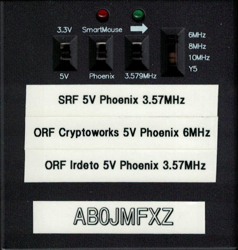

    • Ich will deepblue2000 nicht widersprechen - er scheint erfahrener als ich. Aber anmerken möchte ich, dass meine Easymouse anders eingestellt ist.
      Nämlich: Für den Cryptowork-Modus (der schneller antwortende) --> 5V - Phoenix - 6Mhz, also: unten - unten- oben- oben (Schalter auf dem Bild sind nicht ausschaggebend - nur der Text.

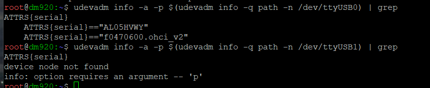

      Beim device sollte (dies ist die einfache Methode - ohne udev-rules) die Serial eingetragen werden, welche sich mit telnet und:
      udevadm info -a -p $(udevadm info -q path -n /dev/ttyUSB0) | grep ATTRS{serial}
      in meinem Beispiel ATTRS{serial}=="AB0JMFXZ" herausfinden lässt.
      oder dasselbe mit ttyUSB1

    • im Oscam Webif im LiveLog gucken was da kommt @MaVeRiCk (AUT)
      eventuell passt bei dir die device angabe nicht. du musst machen was seebueb geschrieben hat
      im die device id von der mouse rauszubekommen.

      Dh. er finder den Reader nicht, anbei das Bild vom Reader.

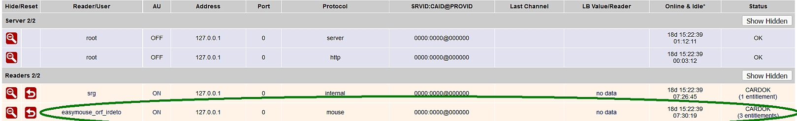

      Nach erfolgreicher Initialisierung würde dann im Status ungefähr folgendes erscheinen
      Nicht verunsichern lassen von meinem Screenshot. Bei mir ist's halt easymouse_orf_irdeto anstatt easymouse_orf_cw (im Log hab ich es von Hand korrigiert)
