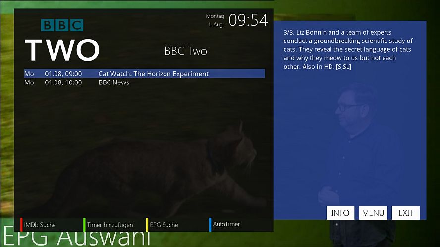

      ich habe vor ein paar Tagen auf meiner DM920UHD Newnigma2-daily-2022-06-27 installiert und bin bisher soweit super zufrieden damit - 99.9% von dem was ich will funktioniert ganz einfach out of the box, top! Ich bin zwar noch blutiger Anfänger aber mit Hilfe diverser Posts hier im Board hat das bisher alles prima geklappt ohne dumme Fragen stelle zu müssen :)
      Das einzige Problem, welches ich bisher nicht habe lösen können ist der EPG auf 28.2E zeigt auf den verfügbaren Sendern entweder nur die aktuelle Sendung sowie die nächste an (BBC One z.B.),oder einfach gar nichts (Channel 4 z.B.).

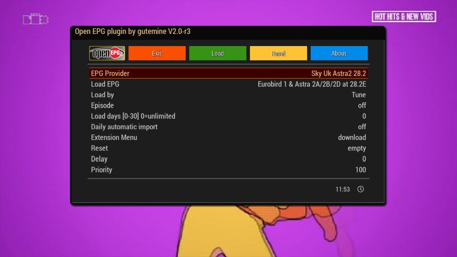

      Ich benutze auf meiner 920er ein Plugin (das ist so allerdings, glaube ich nicht mehr verfügbar) - das kann genau das! Und deshalb habe ich mein System-Image eingefroren.
      Ich habe jetzt leider gerade wenig Zeit, aber vielleicht geistert das Teil noch irgendwo im Netz herum. Bei Gelegenheit könnte ich mal auf diversen Backup-Festplatten suchen, aber nicht bei solchem Traumwetter. :)

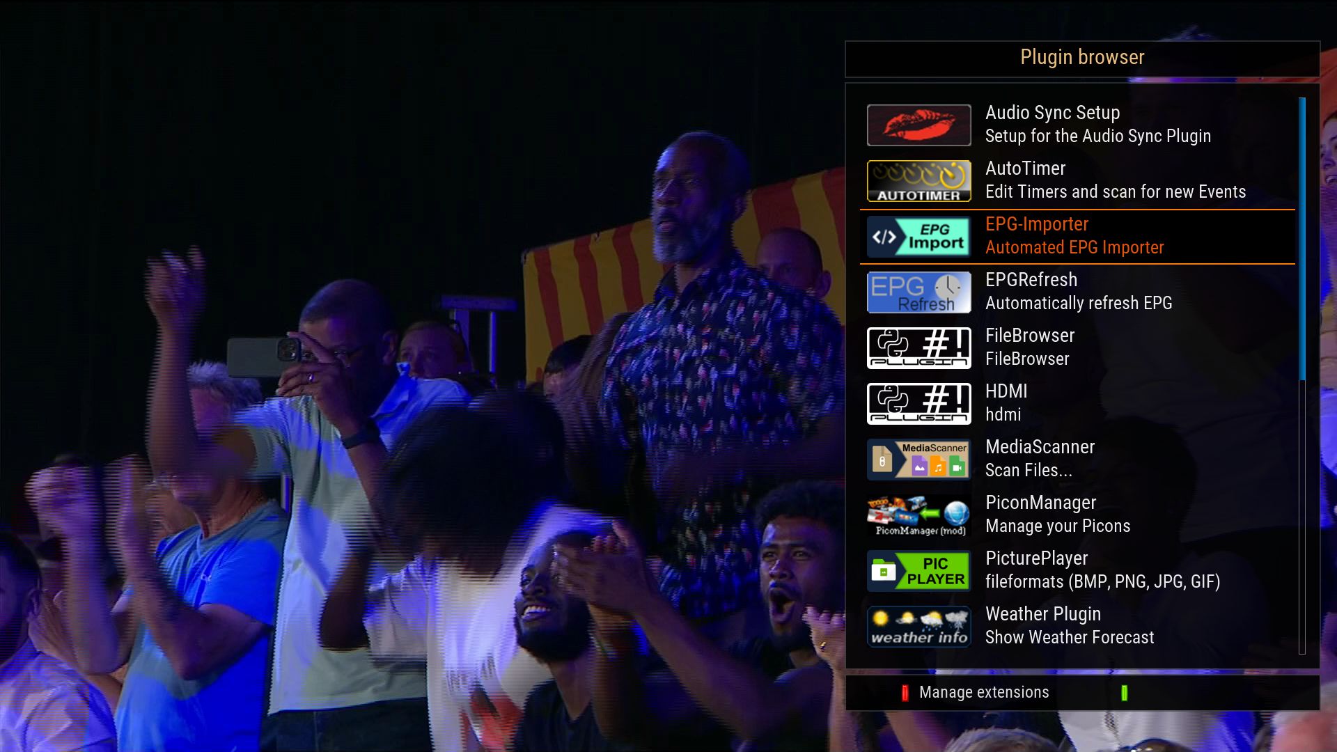

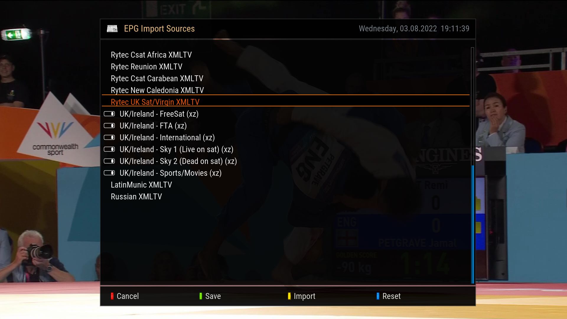

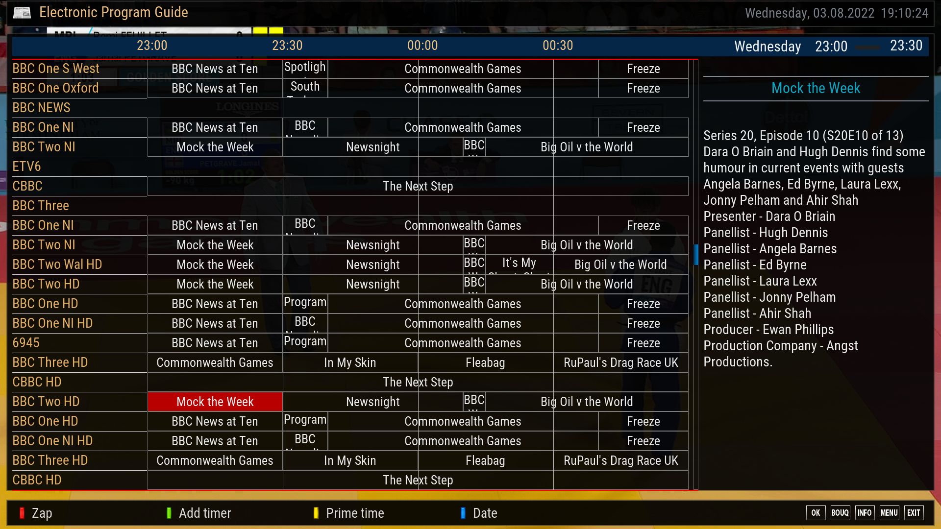

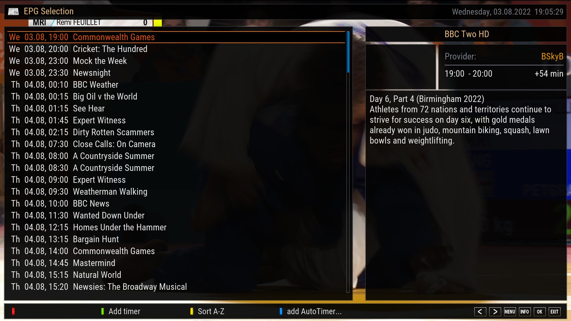

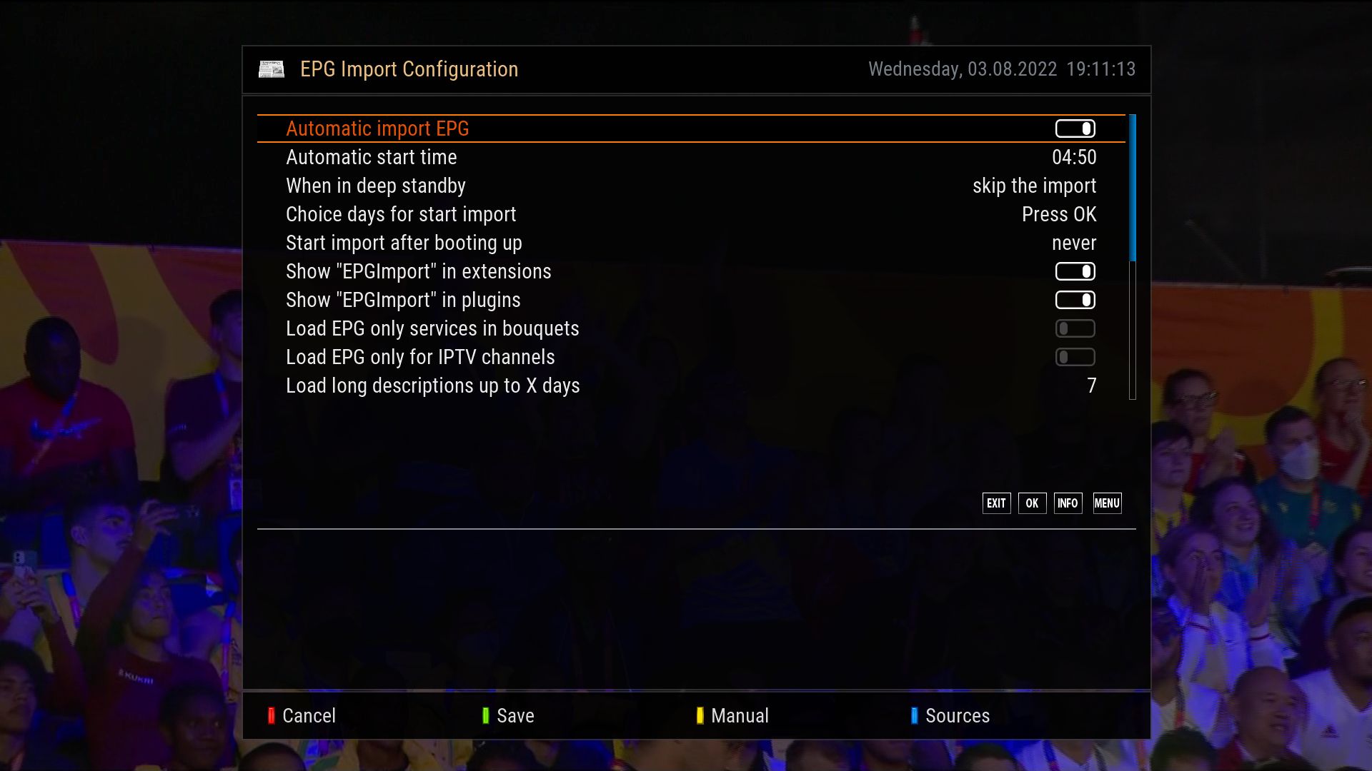

    • Also, mit Newnigma und dem EPGimport-plugin sehe ich da keine Probleme. Alles, was Du brauchst, sind das Plugin und die rytec-xml. Dort wählst Du lediglich aus, welche Bereiche eingelesen werden sollen.
      board.newnigma2.to/wbb4/index.php/Attachment/52344/
      Zwar empfange ich wegen des Spotbeams erst oberhalb 11.200 GHz, aber bei den Sendern, bei denen ich es mit einer One getestet habe, geht es. Wenn Du es installierst, schaue Dir mal anschiessend den Füllstand des RAM an (gelbe Taste, Systeminfos).
        822,44 kB, 1.280×720, 1.462 mal angesehen

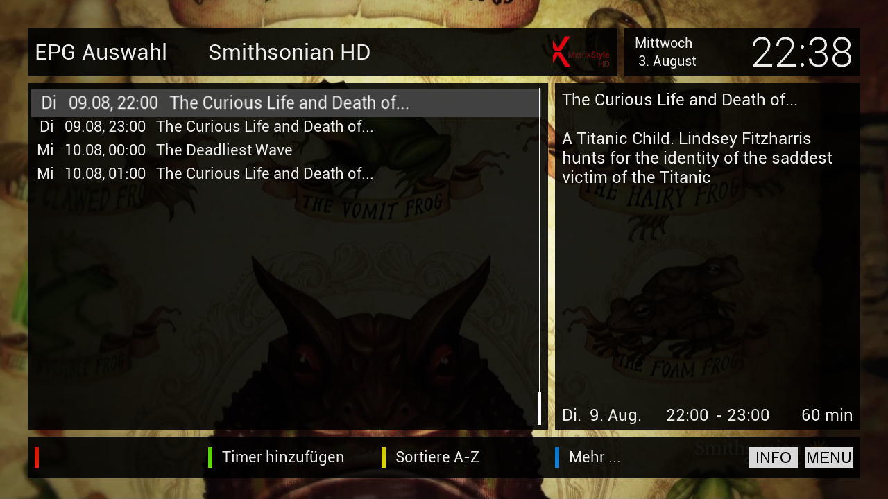

    • Ich hab leider keine One im Zugriff um das zu testen und weiss nicht in wie weit das OS sich von dem der 920 unterscheidet.
      Hast Du denn dort 282 oder 284 in der satellites.xml?
      Wie ja in meinem letzten Post bereits gesagt hab ich das inzwischen wunderbar am Laufen, allerdings erst nachdem ich satellites.xml bearbeitet hatte.
      Im Original ging da auch mit Plugin und Rytec nix

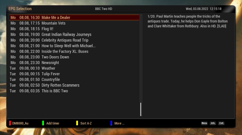

      Mainst Du das hier? Gelbe Taste hat bei mir keine Funktion...

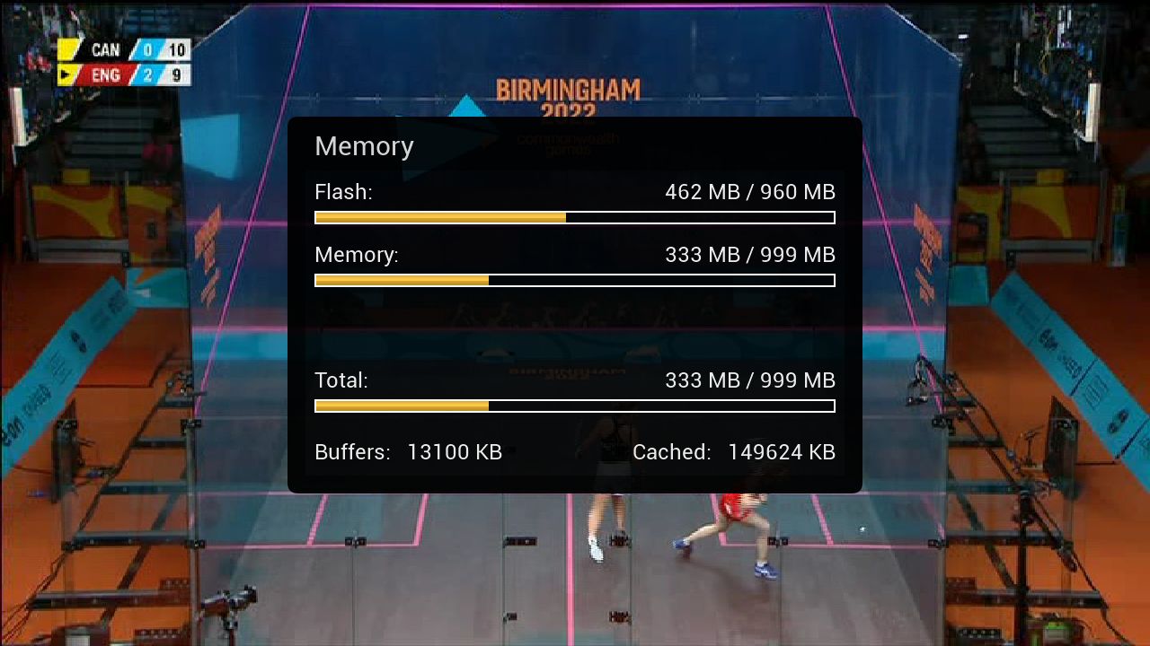

    • Du liegst völlig richtig, ist ein gewisses Grundverständnis aufgebaut, erklärt sich anderes fast von selbst. Die satellites.xml ist nichts anderes als eine Tabelle mit Transponderdaten, die die Dreambox beim Suchlauf nutzt. Sie zu pflegen ist insofern sinnvoll, da sich Transponderdaten ja auch mal ändern (können). Für einen normalen Sendersuchlauf reicht sie völlig aus, vorausgesetzt sie ist aktuell. Daneben hat man die Möglichkeit, die Box sehr schmalbandige Einzelträgersignale (SCPC) suchen und finden zu lassen. Wer sich für Nachrichtendirektübertragungen (Feeds, SNG) interessiert, wird sich über diese sinnvolle Funktion freuen.
      Ich hab noch´ne 900 rumstehen, mit ihrem OE2.5 rennt der EPGimporter ebenso gut und in gleicher Weise. Auf den Füllstand des RAMs habe ich hingewiesen, weil der ja bei einer 9x0 kleiner ist als bei einer One/Two. Aber das sah auf Deinem Screenshot gut aus.
