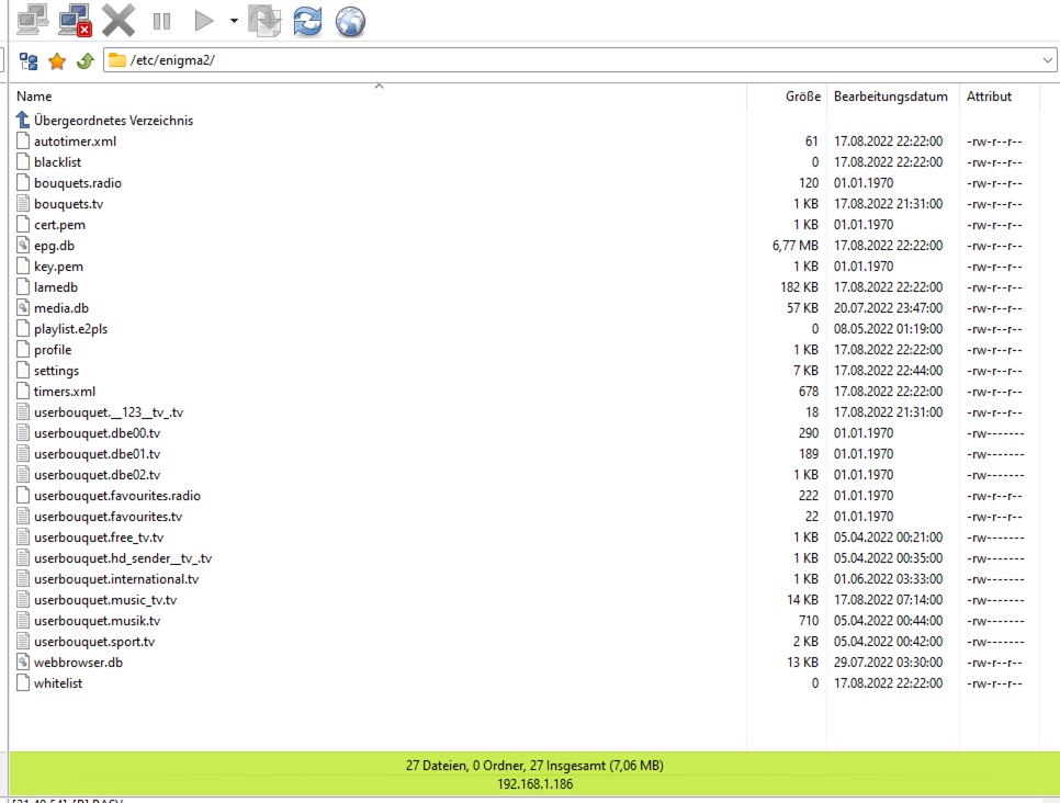

      ich probiere seit Stunden mein bestehendes Bouquet mit einem Bouquet das ich bekommen habe - bouquet.musik.tv - zu erweitern...
      Ich habe dieses in meiner 920 unter "etc/enigma2" eingespielt
      mehrere Bouquets erlauben ist auf "an"
      aber ich sehe es nicht in meinen Favoriten...
      Was mache ich bitte falsch?
      Vielen Dank für Eure Hilfe!
      lieben Gruß
    • Kannst du dir bitte das Bild mal ansehen,
      es geht um diesen Eintrag: "userbouquet.music_tv.tv"
      diesen habe ich unter "etc/enigma2" eingespielt
      und den würde ich gerne sehen :)
      Wäre toll wenn du mir hier helfen könntest, Danke

    • Vielen Dank ich hab es so gelöst, ich habe ein Bouquet mit einem Namen am Receiver angelegt und dieses dann per ftp überschrieben, wenn es vielleicht auch nicht richtig war, es funktioniert aber ;) DANKE! :winke:
