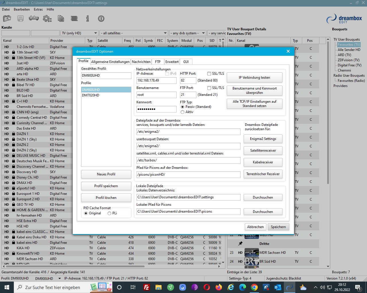

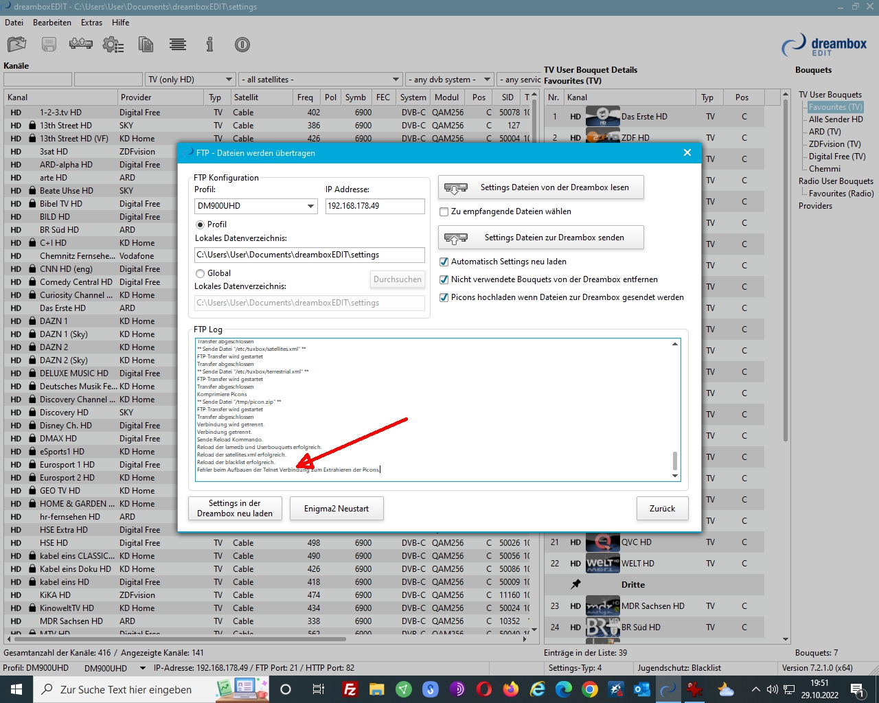

      nachdem Vodafon (Kabeldeutschland) wieder einmal alle Sender im Kabelnetz durcheinander gebracht hat, war ein Suchlauf nötig. Das Problem ist die Zuordnung der Picons. Es werden die Sender einwandfrei übertragen jedoch nicht die Picons.
      Da steht " Fehler beim Aufbau der Telnetverbindung..."
      Ich hänge einige Bilder an. Vielleicht hat jemand eine Idee was ich falsch mache.

    • Die Ports können bei beiden Box gleich sein, da ja die IPs unterschiedlich sind. Kannst du aber einfach mal am PC im Internet Browser ausprobieren, indem du einmal 192.168.178.49:82 und noch 192.168.178.49:80 eingibst. Beim richtigen Port öffnet sich das WebIf.
    • Jetzt komm ich nicht ganz mit.
      Bei 192.168.178.49:82 öffnet sich die 900UHD. Bei 192.168.178.49:80 nichts.
      Bei 192.168.178.23:80 öffnet sich die 7020HD. Bei 192.168.178.23:82 nichts.
      Soll ich beiden das Port 80 verpassen?
      Können / sollen / müssen dann alle Geräte an Port 80?
      Dieser Beitrag wurde bereits 1 mal editiert, zuletzt von schnorx ()

      Allerdings geht mit Port 80 die Telnetgeschichte auch nicht
      Kann hier das Problem liegen?
    • ja, klar. telnet ist port 23. Port 0 ist ungültig. Warum änderst du diese Einstellungen überhaupt? Und ich hoffe, du hast dein Passwort vor dem Screenshot geändert oder sonst spätestens jetzt.

      Oder auch "Port 0" für telnet. Der Standardport ist 23. Wozu willst Du den ändern?
      ssh Protokoll -> Standardport 22. Verbindung verschlüsselt.
      telnet Protokoll -> Standardport 23. Verbindung unverschlüsselt. Finger weg via Internet!

      Das ursprüngliche Problem war und ist, dass die Übertragung ZUR 900UHD mit Dreamedit nicht richtig geht. Da werden keine Telnetbefehle ausgeführt.
      Siehe Bild 1 im Post 1
