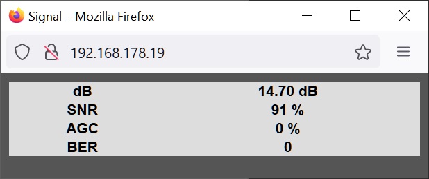

      Fragen: Wie groß ist denn deine Satschüssel, welcher Satellit wird empfangen, besteht zu dem freie Sicht? Wieviel dB bzw. Prozent sind es denn, die in der dreambox angezeigt werden?

    • Die Grösse weiss ich selbst nicht, habe entsprechend nachgefragt. Hindernisse dürfte es nicht geben, denn sie soll auf dem Dach stehen. Sie ist auf Astra+Hotbird ausgerichtet und die Signalstärken bei der ersten Leitung gehen von 7.5 dB bis etwa 12 dB, je nach Sender (nur Astra überprüft).

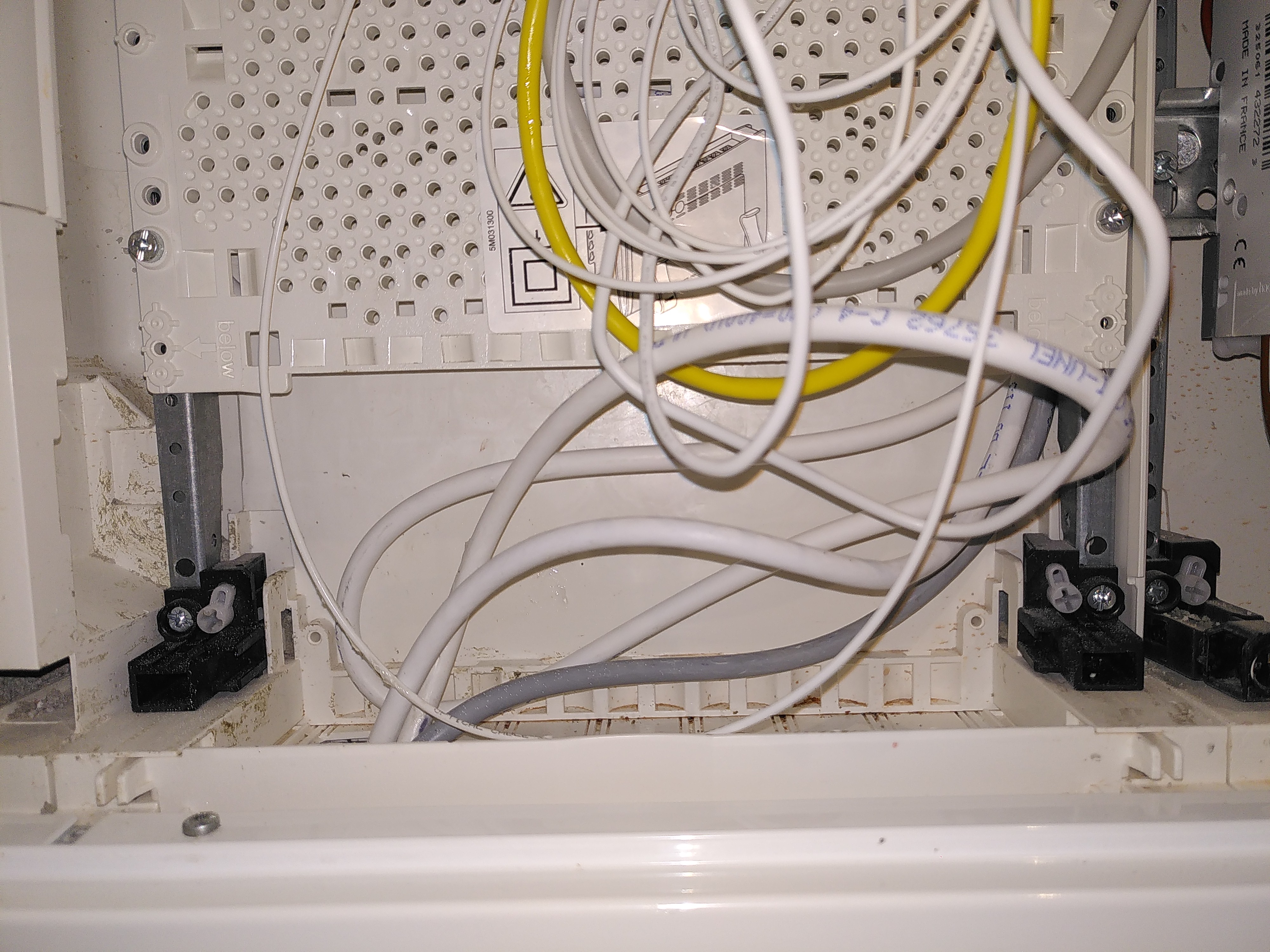

      Dein Foto zeigt eher die Installation eines Handwerkers, der den Ansprüchen seiner Zunft nicht gerecht zu werden scheint. Zur Auftragserteilung gehört üblicherweise auch die Dokumentation der Empfangsanlage. Auf deutsch: ein Messprotokoll. Lass Dir ein solches vor Ort anfertigen, dann hast Du es ganz genau und kannst es mit der EN60728-1 vergleichen und ggf. reklamieren.

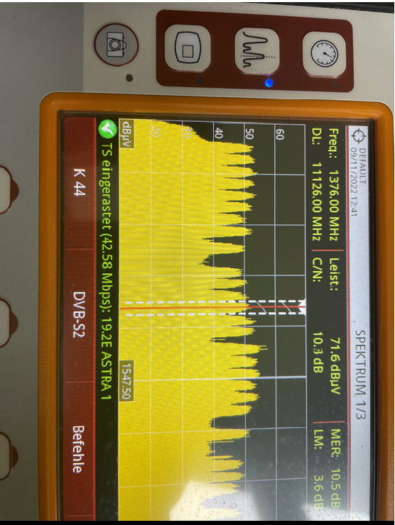

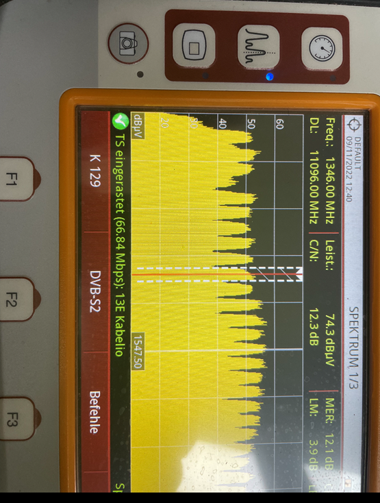

    • Die Elektrofirma hat mir folgende Messungen geliefert. Anhand dessen ist das Ergebnis ja ok. Aber das ist ja jeweils nur ein Transponder, oder? Es hat ja Sender mit einer guten Signalstrke. Aber nicht alle.
        793,91 kB, 556×740, 506 mal angesehen
        784,49 kB, 555×734, 467 mal angesehen
    • Naja, leider erwähnst Du nicht, wo genau in Deiner Verteilung die Messung durchgeführt wurde. Die Antennenspannung (der Empfangspegel) sieht mit um die 70 dBuV okay aus. Für das C/N würde ich das eher nicht unterschreiben, denn erst oberhalb 13 dB betrachtet man es als wirklich gut. Für Astra betrachte ich es als eher mittelprächtig. Die Frage ist, ob dieses Ergebnis (an der Dose ?) tatsächlich dem entspricht, was aus den LNBs rauskommt, denn dies möglichst zu erreichen ist ja das Ziel.
      Unbekannt sind momentan die Schüssel selbst (Durchmesser und Hersteller), die Multifeedhalterung, das LNB und nachfolgende, eventuelle Schalter sowie die Kabellängen. Insofern ist eine Beurteilung potentieller Fehlerquellen schwierig.
      Du hast recht, Satsignale sind niemals wirklich linear. Das liegt an den Satelliten selbst, also ihren Transpondern und Footprints. Die können in ihrer Sendeleistung bzw. in ihrer Ausleuchtzone etwas variieren. Deshalb kommt einer möglichst hohen Kreuzpolarisationsentkopplung bei der Ausrichtung des Spiegels und der LNBs eine Bedeutung zu.
      Bei mehreren Teilnehmern würde ich Astra/Hotbird nicht unter 80 cm eines Markenfabrikats installieren, Monoblöcke sind für mich ein no-go. Abhängig von den aufzuwendenden Kabellängen käme ggf. die Frage, ob eine Verstärkung sinnvoll sein kann.
      Sollten bei Dir tatsächlich mittlere Kabellängen verbaut sein und lediglich 2 Teilnehmer dranhängen, würde ich mir die Ausrichtung der Schüssel genauer ansehen. Es sieht danach aus, als wenn ohne Signal bereits 61/62 dBuV aus den LNBs kämen. Das ist recht ordentlich, bedeutet aber, daß dann bei 71/74 dBuV Pegel (mit Signal) nur ein mäßiges C/N rauskommt. Das würde ich mir genauer anschauen, denn das sollte besser gehen.
