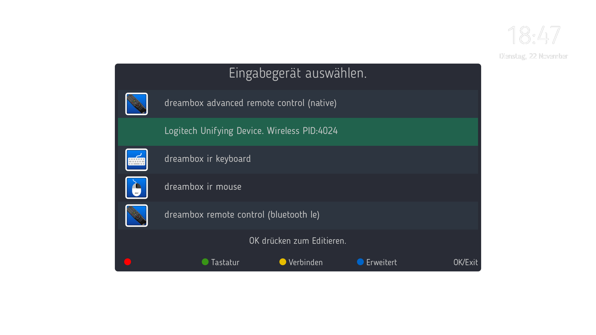

    • Die Tastatur funktioniert an den aktuellen Dreamboxen mipsel,armhf und aarch64.
      Dongle einstecken
      apt-get install kernel-module-hid-logitech-dj
      reboot
      Reicht aus danach muss die Tastatur funktionieren!
      Bei aarch64 reicht es den Dongle einzustecken!
      In der Konsole kannst du testen ob das kernel-module geladen wurde

      Unter Eingabegerät ist die dann auch vorhanden.

      Wenn du evtest installiert hast kannst du alle Tasten prüfen
      Spoiler anzeigen
      root@dm900:~# evtest
      No device specified, trying to scan all of /dev/input/event*
      Available devices:
      /dev/input/event0: dreambox remote control (native)
      /dev/input/event1: dreambox advanced remote control (native)
      /dev/input/event2: Logitech Unifying Device. Wireless PID:4024
      /dev/input/event3: dreambox front panel
      /dev/input/event4: dreambox ir keyboard
      /dev/input/event5: dreambox ir mouse
      /dev/input/event6: dreambox remote control (bluetooth le)
      Select the device event number [0-6]:

    • Moin und Vielen Dank!
      apt-get install kernel-module-hid-logitech-dj hatte ich schon ein paar mal gemacht, jetzt funktioniert es, hatte den Dongle allerdings immer schon eingesteckt beim Systemstart - scheinbar lag es daran :tongue:
      Wie dem auch sei - BESTEN DANK pclin !!!
      :closed:
    • nur einmal zum installieren per apt-get install kernel-module-hid-logitech-dj --- wenn ich den Dongle beim starten in der Box habe lässt sich der Kernel nicht installieren.
      Also: Box an, dann erst den Dongle rein, Kernel installieren. Box rebooten --> funzt dann auch nach Neustart (d.h. ich kann den Dongle drin lassen)
