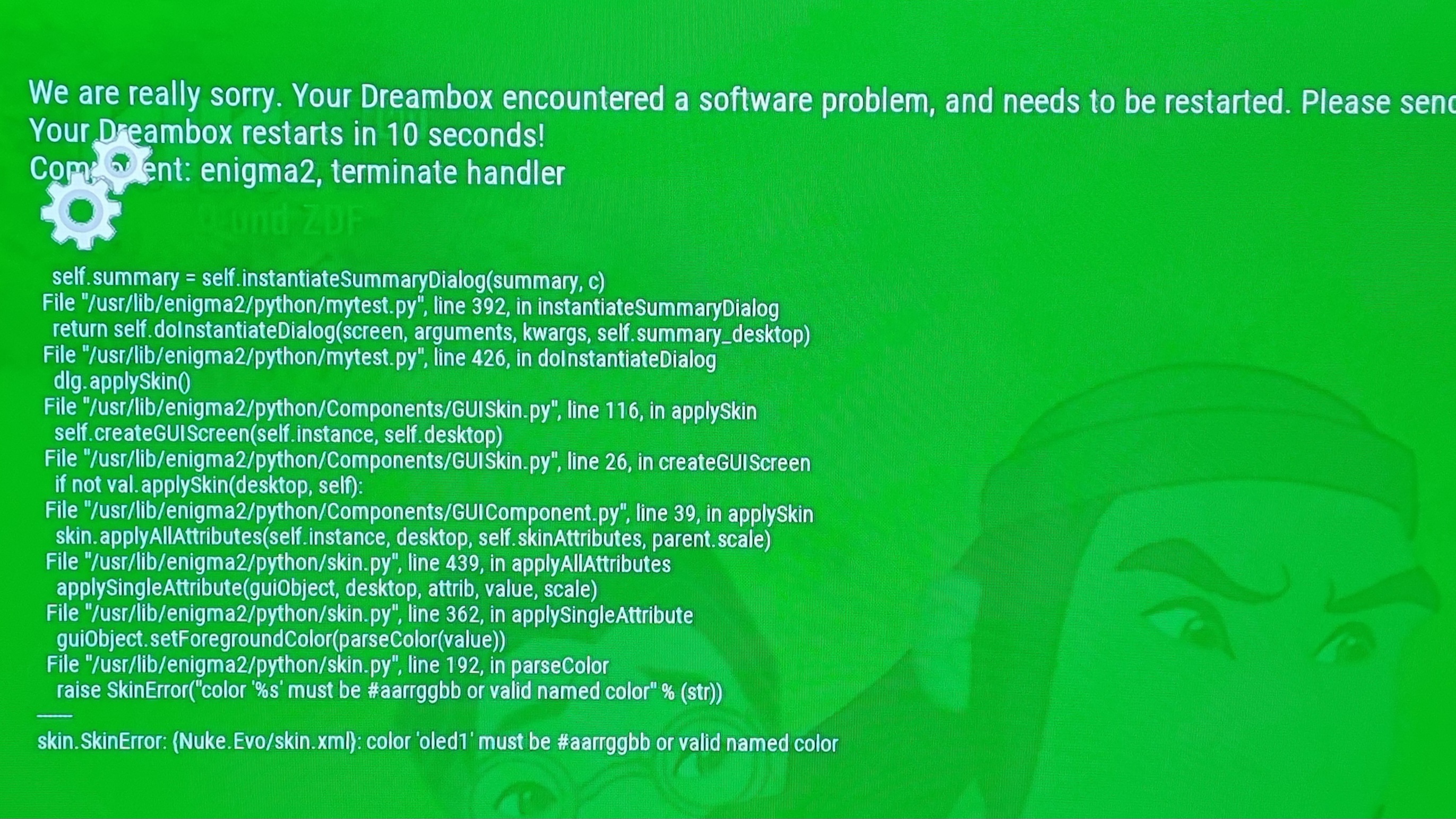

      Hallo.
      Meine Box stürzt jedes Mal beim Versuch, das Display der Box zu verändern, ab.
      (blaue Taste => Button 1 Display Skin)
      Dreambox OS: 4.3.3r3-2021-10-29
      Image: Newnigma2-daily 2022-09-01
      Auf dem angefügten Bild sieht man den
      grünen Screen und die Fehlermeldung.
      Was bedeutet diese bzw. was kann ich tun?

    • der farbcode für das display stimmt nicht.
      "oled1" als farbcode wäre mir beim Nuke.Evo auch neu. Entweder haste manuell was verändert oder ein Plugin benutzt.
      entweder skin.xml in /usr/share/enigma2/Nuke.Evo löschen.
      oder nach "oled1" in der skin.xml suche und durch #000000 ersetzen und dann mit MerlinSkinThemes wieder die den Skin richtig einstellen
    • Danke für die Antwort.
      Aber:
      In der skin.xml (im Verzeichnis /usr/share/enigma2/Nuke.Evo) gibt es das Wort oled1 gar nicht!!!
      Wie mache ich das "richtig einstellen" mit "MerlinSkinThemes"?
      Nachdem ich die skin.xml gelöscht habe, ist das Menü der Box verändert, aber beim drücken auf blaue Taste und dann "1 Display Skin" stürzt die Box immer noch ab.

    • dann benutzt du das DisplaySkin Plugin ?
      das scheint dir dann was zu zerhauen.
      du hast jetzt die skin.xml gelöscht, also musst du den Nuke.Evo erstmal neuinstallieren, das du dann den skin wieder nutzen kannst.
      oder installierst gleich den hdsuisse.fhd skin, der ist ähnlich und aktueller. dann skin auswählen.
      eventuell erstellt das DisplaySkin Plugin eine skin_user.xml in /etc/enigma2 (glaube) die dann löschen.
      MerlinSkinThemes ist ein Plugin womit du das Skin Design ändern kannst

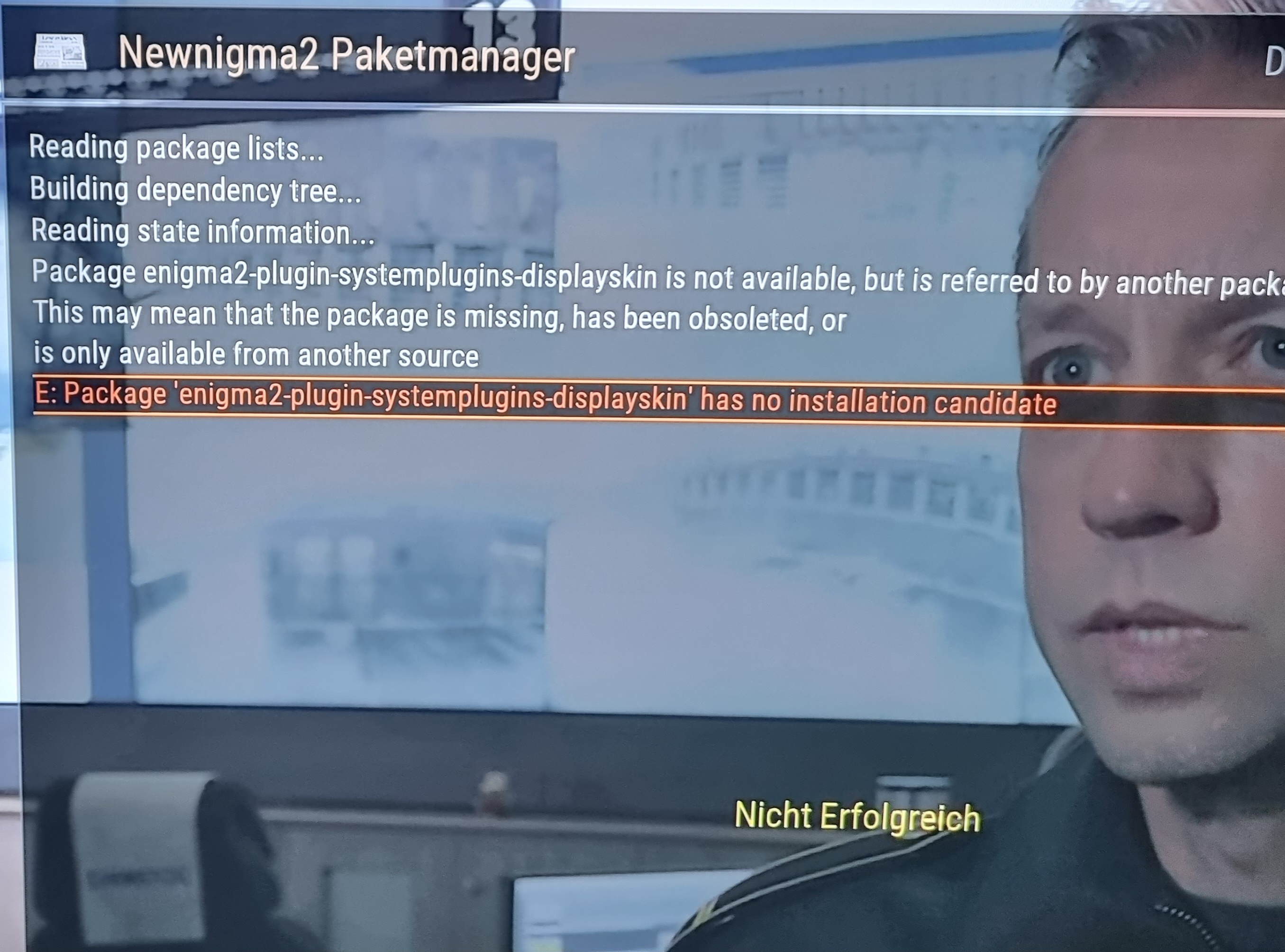

    • Habe das Plugin deinstalliert.
      Danach das System aktualisiert.
      Dann versucht, das Plugin neu zu installieren.
      Es kam die Fehlermeldung, die man auf dem angehängten Bild sehen kann.
        1,07 MB, 2.711×2.009, 526 mal angesehen

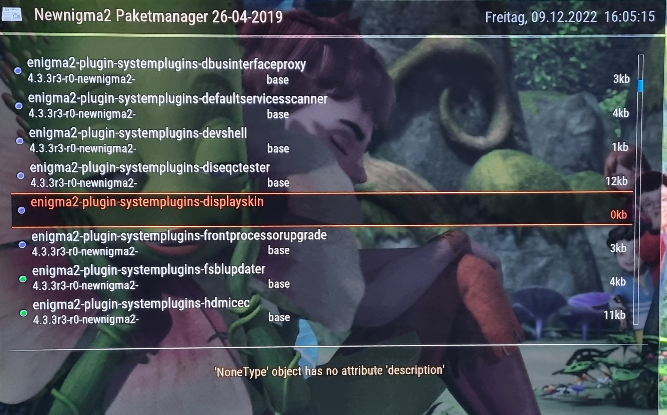

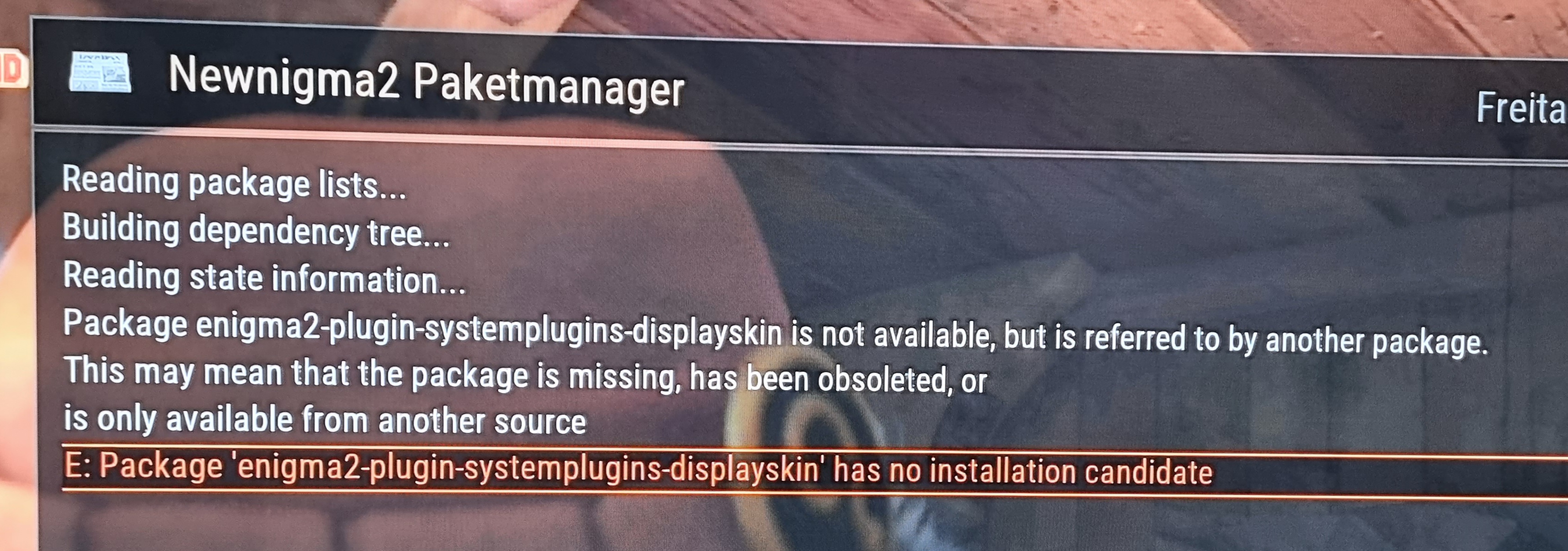

    • Hallo.
      Habe den Tip aus dem letzten Post gemacht.
      Danach ein Neustart der Box.
      Danach versucht, DisplaySkin neu zu installieren.
      Es erschien die Fehlermeldung, die auf dem angehängten Bild zu sehen ist.
      Was kann ich noch machen?
