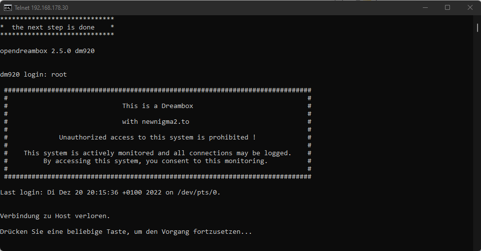

      Nun habe ich ein anderes Problem, ich komme nicht mehr auf per telnet auf die box, ich rufe die box auf, logge mich mit "root" ein und sie kappt automatisch die Verbindung wieder.
      Beigefügt einmal ein Bild davon, kannst du mir sagen woran das liegen kann ?
      Über PuTTy schließt sich das Terminal sofort wieder, per CMD sagt er "Verbindung zu Host verloren."
      Danke!

    • Hi Sven,
      Alles abgearbeitet, kein erfolg.
      Nocheinmal neu geflasht (sauberes image ohne die zwei häkchen), einmal eingeloggt hat funktioniert! (nichts installiert, rein zum Testen), zweites mal eingeloggt wieder das selbe Problem.
      Auch über das Handy (Mobile Daten) versucht, wieder das selbe.
      Dieses Problem habe ich nur seitdem das Image mir gecrasht ist und ich neu geflasht habe, vorher hatte ich dieses Problem nicht.
      Per FTP (FileZilla) oder auf das Webif komme ich ohne probleme.
      Weiß echt nicht woher das kommen kann.
      Danke!
