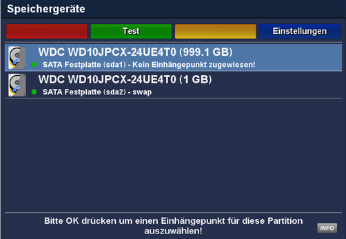

    • Informationen über das bestehende Speichergerät

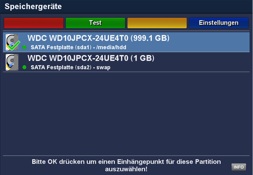

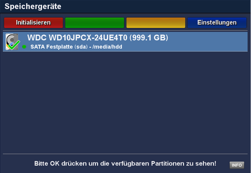

      Um das aktuell verbaute Speichergerät zu prüfen, geht man in den Speichergeräte Manager: Menü -> Einstellungen -> Geräte -> Speichergeräte
      Es ist eine 1TB Platte WDC WD10JPCX verbaut und nach /media/hdd gemountet
      Wenn man nochmal mit OK bestätigt sieht man die Partitonen und Einhängepunkte
      Es gibt 2 Partitionen. Die Datenpartiton /dev/sda1 und die Swap Partition /dev/sda1

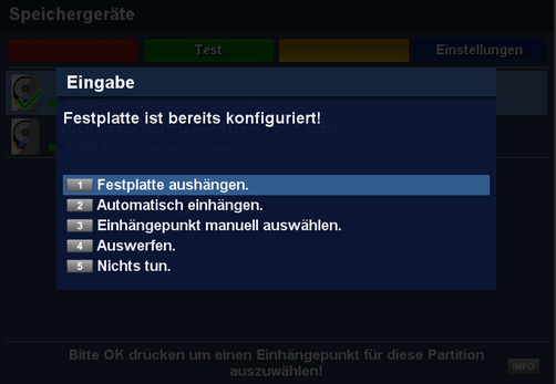

    • bestehendes Speichergerät sauber aus dem System entfernen
      Man geht in den Gerätemänger, wählt das gewünschte Speichergerät mit OK aus, wählt die Partition die aus dem System entfernt werden soll mit OK aus und wählt Festplatte "aushängen" - damit wird die Partition ausgehängt und aus dem System entfernt. D.h. die Partition wird nicht mehr automatisch beim Start gemountet. "Auswerfen" bewirkt, dass die Partiton temporär ausgehängt (umounted) wird aber spätestestens beim nächsten Neustart wieder eingebunden wird
      Im System sieht das nun so aus:
      am Screenshot sieht man dass kein Einhängepunkt mehr zugwiesen ist, also nicht automatisch beim Start der Box eingehängt wird

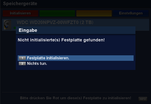

    • neues Speichergerät einbauen und einrichten

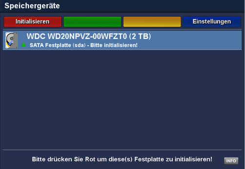

      Nachdem man das neue Speichergerät eingebaut und die Box neu gestartet hat, geht man wieder in den Gerätemanager und initialisiert das neue Speichergerät und weist wieder den Einhängepunkt /media/hdd zu
      im Gerätemanger findet man das neue Speichergerät. Es sind noch keine Partitonen erstellt

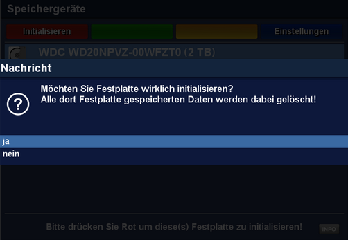

      Mit OK oder ROT die Festplatte initialisieren. Dabei werden ALLE Daten gelöscht!

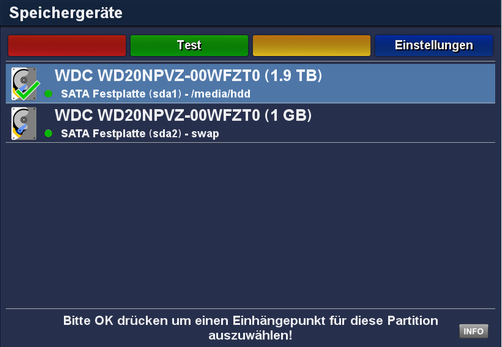

      Nachdem Initialisiren wird die neue Festplatte im besten Fall automatisch nach /media/hdd gemountet und der Ordner movie erstellt

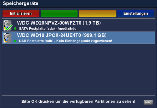

      Nachdem man das neue Speichergerät eingebaut und eingerichtet hat kann man die Daten vom alten Speichergerät auf das Neue kopieren. Wenn man die Daten zuvor per FTP auf den Windows PC kopiert hat man sie nun auf die neu wieder per FTP übertragen.
      Man will sich aber diesen Umweg ersparen oder hat zuweinig Platz am PC oder kein freies Laufwerk für die Kopie und will nun lokal auf der Box kopieren.
      Man schließt das alte Speichergerät in einem externen Gehäuse oder an einem SATA/USB3.0 Adapter an die Dreambox. Ein Gehäuse mit aktiver Stromversorgung ist wenn möglich vorzuziehen.

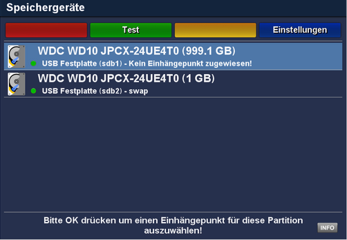

      Im Gerätemanager sind nun beide Speichergeräte zu finden. Der Platte am USB Port ist zwar kein Einhängepunkt zugewiesen, aber die 1. Partion wurde in dem Fall automatisch über autofs nach /media/sdb1 gemountet. Der Einhängepunkt wird dabei automatisch erstellt, machmal wird er der Gerätename genommen, z.b. /autofs/JPCX24UE4T0
      Man hat nun 3 Möglichkeiten
      1. man verwendet den automatischen Einhängepunkt für das Kopieren der Daten, was ich aber nicht empfehle
      2. man hängt die Platte über Gerätemanager ein und weisst einen Einhängepunkt manuell zu. Das wäre zu empfehlen, wenn die externe Platte immer wieder angeschlossen wird
      3. oder man mounted über das Terminal, weil man das Speichergerät nur noch 1x für die Kopie verwendet

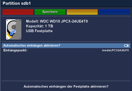

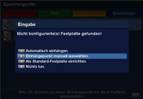

      Einhängen über den Gerätemanager:

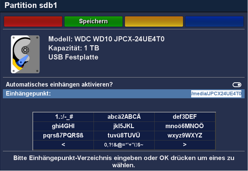

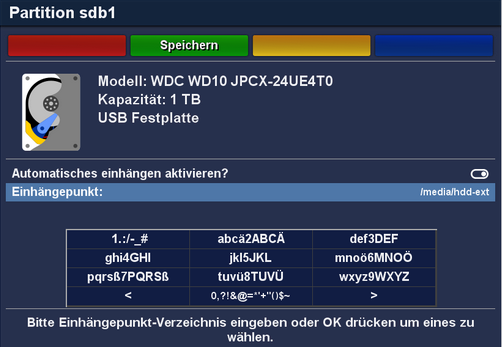

      Man wählt die externe Platte aus und weißt manuell einen Einhängepunkt aus. Manchmal wird gemeldet, dass ein unterstütztes Dateisystem gefunden wurde, obwohl sich eine ext3 oder ext4 Partitionen auf dem Speichergerät befindet. Das ist ein Bug im Gerätemanager. Einfach ignorieren und die Partiton im Terminal manuell mounten oder einfach mal die Box neu starten und das externe Gerät nach dem Start anschließen.
      Wenn die Partition im Geräte Manger erkannt wird manuell einhängen. Dazu muss ein "mountpoint" also ein Einhängepunkt bzw. Ordner am besten in /media ausgewählt werden. Man kann einen bestehen Ordner auswählen oder im Gerätemanager neu erstellen.
      Man kann den vorgeschlagenen Ordnernamen mit GRÜEN bestäten oder einen Einhängepunkt manuell auswählen bzw. erstellen
      Ich erstelle dafür den Ordner /media/hdd-ext für extern
      Zeichen löschen kann man mit der Taste < auf der FB, vorab mit > ans Zeilenende springen.
      Mit GRÜN speichern und bestätigen

      Manuell im Terminal mounten
      Wenn man den Gerätemanager aussen vor lassen will, weil man das alte Speichergerät nur noch für die Kopie benötigt, kann man das einfach in der Konsole erledigen
      Angeschlossene Speichergeräte anzeigen, mit lsblk -S werden nur blockdevices angezeigt, also weder der flash noch eine etwaige SD Card
      1. root@dm920:~$ lsblk -S
      2. NAME HCTL TYPE VENDOR MODEL REV TRAN
      3. sda 0:0:0:0 disk ATA WDC WD20NPVZ-00W 01.0 sata
      4. sdb 2:0:0:0 disk WDC WD10 JPCX-24UE4T0 8104 usb
      5. root@dm920:~$
      sda ist die interne neue 2TB Platte - hängt am sata port
      sdb ist die externe alte 1TB Platte - hängt am usb port

      Wenn alles korrekt kopiert wurd kann man die externe Platte wieder über den Gerätemanger oder im Terminal aushängen (und entfernen)
      umount /media/hdd-ext
