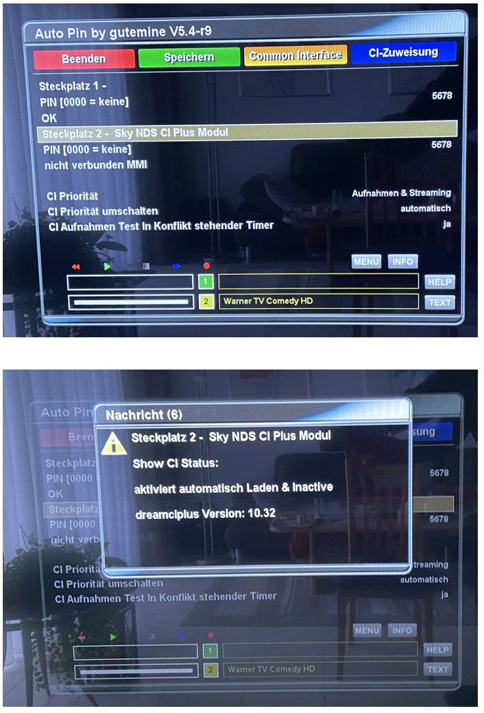

vielleicht passt mein Problem hier rein? Ich verwende seit Jahren das originale Sky CI+ Modul in meiner DM920 mit SAT-Empfang. Seit gestern sind alle Sky-Kanäle auf der Box dunkel, auf einem Fernseher mit CI+ Slot funktioniert es aber weitehin. Auf der Box ist das aktuelle NN2 Image nebst dreamCIplus Plugin und Autopin.
Weiß jemand, ob Syk uns da da irgendein Update auf das Modul geschoben hat?
Danke und Gruß
super_dvb69 -

Sorry wenn ich nerve. Das hat bei mir jetzt so lange problemlos funktioniert, dass ich gar nicht mehr genau weiß, was da jetzt falsch eingegstellt sein könnte. Mir fallt aber auf, dass sich das ci+ auf dem Steckplatz mit der Sky-Karte immer wenige Sekunden nach dem aktivieren (Play-Taste) immer wieder deaktiviert (gelbes statt grünes Quadrat).
Kann mich da vielleicht jemand in die richtige Ricchtung schubsen?
Lieben Dank dafür.
vielleicht mal mit Pineas statt Autopin testen?
Sender oder Providerzuweisung überprüft?Dieser Beitrag wurde bereits 1 mal editiert, zuletzt von Hilfsbereit ()
Danke für die Rückmeldung.
Ich habe Autopin deinstalliert und Pineas 0.3 installiert. Zusätzlich auch das dreamCIplus Plugin de- und wieder neu installiert. In der Providerzuordnung habe ich nur Sky (Satellit Anbieter) eingetragen. -> Kein Unterschied. Wenn ich die Play-Taste drücke, kommt die Meldung, dass das Cam aktiviert wurde, das gelbe Kästchen wird aber nicht grün.
Bei einem Neustart der Box kam gerade für eine halbe Sekunde die Meldung, dass das Endgerät nicht CI+ zertifiziert ist und deshalb einige Sender evtl. nicht entschlüsselt werden können??
Hat noch jemand eine Idee?
Danke und Gruß
super_dvb69
Edit: wenn ich auf einem unverschlüsselten Sender bin, kann ich das Modul mit "Play" starten, dann erscheint auch das grüne "+" links neben dem Slotsymbol und das grüne Kästchen rechts davon. Dann kann ich auch unter der gelben Taste auf das Sky-Modul klicken und bekomme alle Infos zur Smartkarte.
Wenn ich das gleiche auf einem Sky-Sender mache, wird das Modul nicht aktiviert (kein "+" links, gelbes Kästchen rechts) und unter der gelben Taste kommt beim Klick auf das Sky-Modul nur endlos "Warte auf MMI" ...
Update: Problem behoben. Ich habe die Box komplett neu mit dem aktuellen NN2-Image aufgesetzt. Alles funktioniert wieder wie es soll. Ich habe den leisen Verdacht, dass das Autopin Plugin, nachdem dessen Support eingestellt wurde, irgendwas an der Box verdreht hat ...
Vielen Dank an alle, die geholfen haben!Dieser Beitrag wurde bereits 2 mal editiert, zuletzt von super_dvb69 ()
