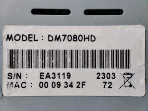

    • Ne Frage noch...die Serialnummer der Box kann ich die irgendwo auslesen...? genauso wie die Mac adresse...die finde ich ja über den Router...DMM will das wissen wenn man die anschreibt..
      danke

    • Ihr faulen Säcke :D
      Entweder im Webinterface des Rescue Loaders unter Device Informationn
      oder über telnet/ssh
      die MAC Adresse findet man mit ip link raus
      gefiltert:
      ip link|tail -n 1|awk '{print $2}'
      oder mit
      cat /proc/stb/tpm/0/ca/04
      Serien Nummer:
      cat /proc/stb/tpm/0/ca/07
      Die Ausgabe entpricht der Printed Serial Number im Webinterface
      die letzten 6 Stellen entsprechen der Serial Number im Webinterface
      Falls jemanden das Herstellungsdatum des Mainboards interessiert
      cat /proc/stb/tpm/0/ca/06
