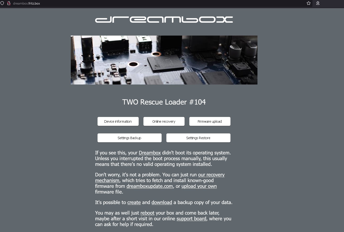

    • Beim Flashen eines Images wird der RescueLoader nicht angefasst und ist auch nicht im Image enthalten. Er dient als Rettungsboot, um im Fehlerfall ein unabhängiges System zu haben. Sollte der RL, aus welchem Grund auch immer defekt sein, kann er bei laufendem Betriebssystem geflasht werden:
      FÜR DIE ONE
      1. wget http://www.dreamboxupdate.com/opendreambox/2.6/unstable/images/dreamone/dreambox-rescue-image-dreamone-20211029.bootimg
      1. flash-rescue dreambox-rescue-image-dreamone-20211029.bootimg
      oder
      RL manuell herunterladen, per ftp nach /tmp/ kopieren und dann flashen:
      Am Beispiel der Two sieht die Ausführung so aus:
      1. *****************************
      2. * http://www.newnigma2.to *
      3. *****************************
      4. * the next step is done *
      5. *****************************
      6. opendreambox 2.6.0 dreambox
      7. dreambox login: root
      8. Password:
      9. ##############################################################################
      10. # #
      11. # This is a Dreambox #
      12. # #
      13. # with newnigma2.to #
      14. # #
      15. # Unauthorized access to this system is prohibited ! #
      16. # #
      17. # This system is actively monitored and all connections may be logged. #
      18. # By accessing this system, you consent to this monitoring. #
      19. # #
      20. ##############################################################################
      21. Last login: Sat May 20 10:13:15 +0200 2023 on /dev/pts/0.
      22. up 3 days, 18 hours, 27 minutes
      23. root@dreambox:~$ wget http://www.dreamboxupdate.com/opendreambox/2.6/unstable/images/dreamtwo/dreambox-rescue-image-dreamtwo-20211029.bootimg
      24. --2023-05-20 10:53:52-- http://www.dreamboxupdate.com/opendreambox/2.6/unstable/images/dreamtwo/dreambox-rescue-image-dreamtwo-20211029.bootimg
      25. Resolving www.dreamboxupdate.com... 178.19.67.219
      26. Connecting to www.dreamboxupdate.com|178.19.67.219|:80... connected.
      27. HTTP request sent, awaiting response... 200 OK
      28. Length: 19687424 (19M) [application/octet-stream]
      29. Saving to: ‘dreambox-rescue-image-dreamtwo-20211029.bootimg’
      30. dreambox-rescue-image-dreamtwo-20211029.bootimg 100%[=======================================================================================================>] 18,78M 1,43MB/s in 13s
      31. 2023-05-20 10:54:06 (1,39 MB/s) - ‘dreambox-rescue-image-dreamtwo-20211029.bootimg’ saved [19687424/19687424]
      32. root@dreambox:~$ flash-rescue dreambox-rescue-image-dreamtwo-20211029.bootimg
      33. [*] legacy
      34. [*] Writing /root/dreambox-rescue-image-dreamtwo-20211029.bootimg to /dev/recovery
      35. 300+1 records in
      36. 300+1 records out
      37. 19687424 bytes (18.8MB) copied, 0.623471 seconds, 30.1MB/s
      38. root@dreambox:~$ to-the-rescue
      Ist das Problem damit nicht behoben, wäre ein Log vom Startversuch des RLs sinnvoll.
