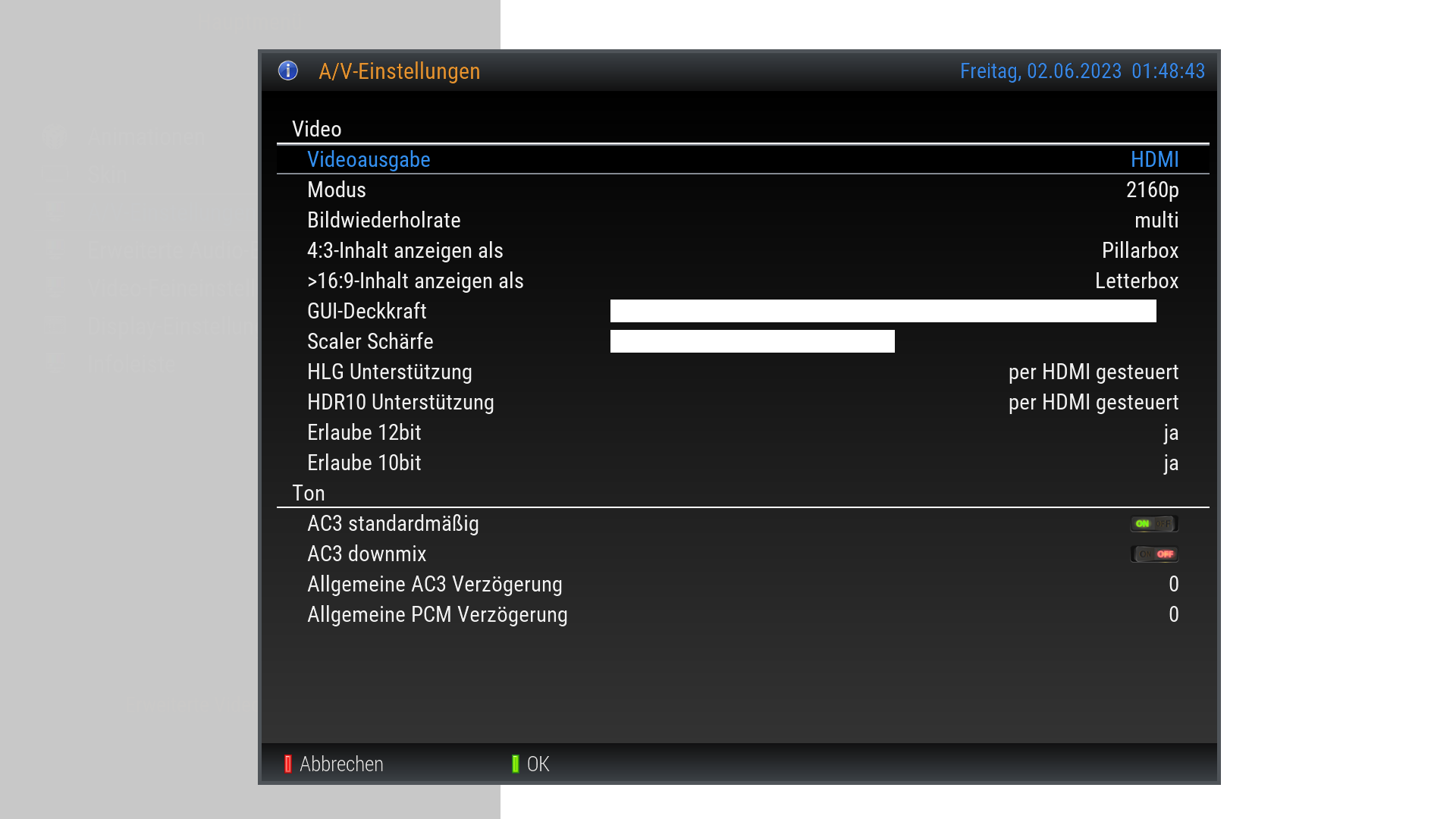

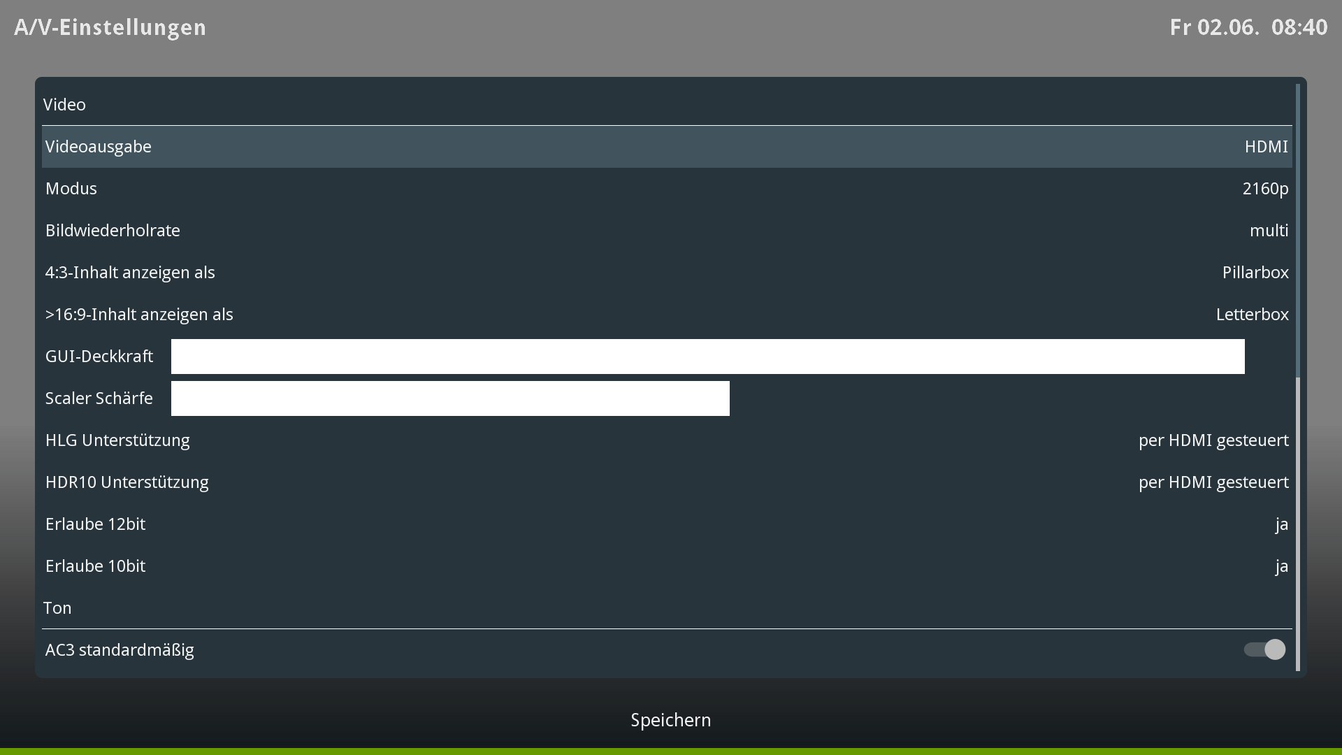

    • Habe hier folgende A/V-Einstellungen:
      Damit keinerlei Probleme bei den gängigen UHD HGL/HDR-Kanälen auf Astra 19,2 E.

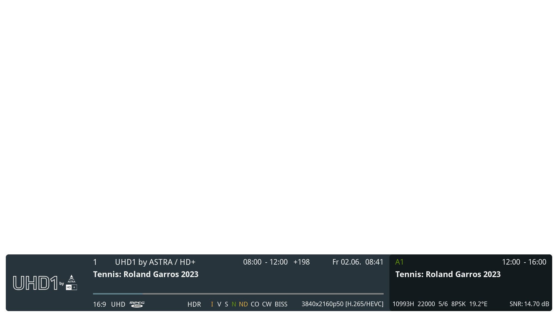

    • mhm, schon merkwürdig. Bei mir muss nix eingestellt werden. Der FireTV 4K und mein LG 4k UHD Bluray Player signalisieren dem Denon 2700 HDR und der schleift das zum Philips TV (der zeigt dann auch HDR an)... Tennis und Fussball hatte ich auch getestet und dabei ist mir aufgefallen, dass es nicht funktioniert und das Bild einen leichten Grauschleier hat. In der Infobar steht allerdings HDR. Ich werde mal das HDMI Kabel tauschen...
