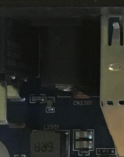

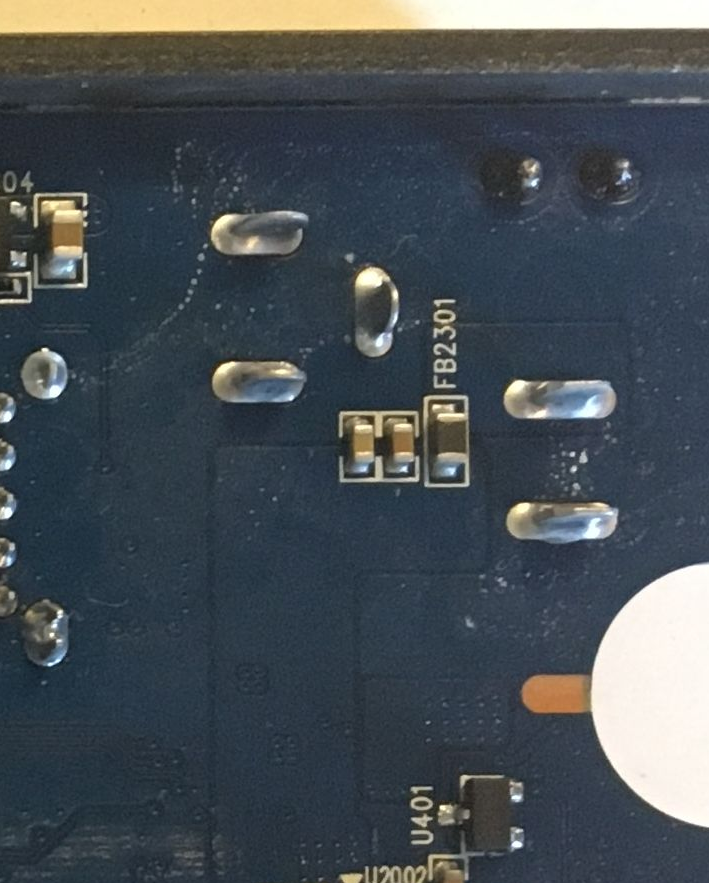

Hallo zusammen.
Ich habe die gleiche "Reparatur" mit der One eines Freundes gemacht. Regelnetzteil angeschlossen und bis 16,5 VDC raufgeregelt.
Komischerweise geht das Teil wirklich.
Wie lange wird sich zeigen.
Hat jemand vielleicht einen Schaltplanauszug oder eine Idee was hier konkret im Versorgungspfad das Problem ist oder "war"?
Ein Feinschluss in den Kondensatoren den ich weggebrannt habe durch die höhere Spannung ? Vielleicht wars das?
Bitte um jegliche Hilfe oder Aufklärung.
