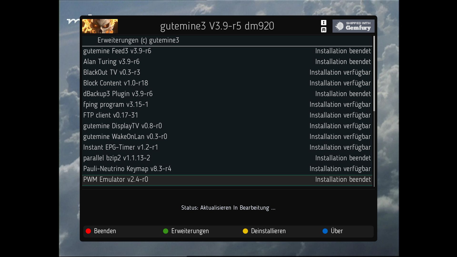

    • Das Bild von mir war ja von meiner DM920, wo ich eben den gutemine3 Feed + PWM drauf habe.
      Da habe ich auch dBackup3 installiert, bei Autodimm müsste ich erst nachsehen.
      Aber wenn du dich wieder auf gutemine Tools einlässt, must du damit rechnen, dass er Plugins, die er persönlich aus bestimmten Gründen geblacklistet hat, von der Box löscht.
      Und um ihn da nicht ins schlechte Licht zu rücken, seine "Gegner" fangen ebenfalls an, bei der Installation einige seiner Plugins zu löschen.

      das mit dem löschen hat mich ja „damals“ auch kalt erwischt. Zum Glück hatte ich noch Backups und konnte durch das deaktivieren des Feed dann die Plugins die ich noch hatte weiterverwenden.
      Wie ist das denn bei dir und dbackup konntest du das pixz installieren? Ich sehe das Paket zwar im WebAdmin es läßt sich aber nicht installieren.
      Das Autodimm sieht man zwar wenn man in die Softwareverwaltung geht aber, zumindest ich, kann es nicht installieren.
      Im Feed Plugin selbst ist es ja nicht aufgeführt.
