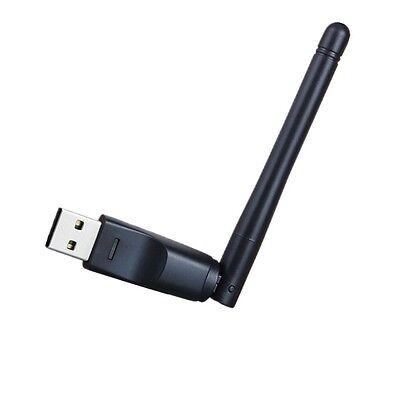

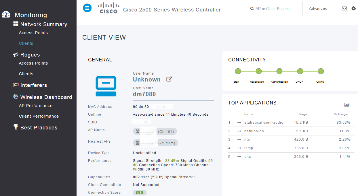

    • Habe das gleiche Anliegen.
      Nach diversen Berichten soll Hardware mit dem Realtek RTL8812BU Chipsatz sehr gut sein. Gibt es als "GigaBlue WLAN Stick 1200 MBit/s Ultra 2.4 & 5 GHz Dual Band" für etwa 30€` oder identischer Nobrand beim Dschungelhändler mit der ASIN B098TD5HY6 für etwa 15€ inkl Versand an die Abholbox. Einfach in die Suchmaske Realtek RTL8812BU oder "B098TD5HY6" eingeben.
      Bestellte Ware soeben eingetroffen:
      Reinstecken und funktioniert auf Anhieb. Das benötigte Kernel Modul "kernel-module-88x2bu" ist im Newnigma bereits vorinstalliert. Keine weiteren zusätzliche Kernelmodule notwendig.
      Verbindet sich auf meinem Cisco Controller mit 780Mbps auf 2 Spacials Stream bei Kanalbreite/Kanal 80MHz, Signalpegel -38dBm auf 5Ghz. Zum Accesspoint 5Ghz 802.11ac Entfernung etwa 2m freie Sicht.
      Sieht prima aus :)
