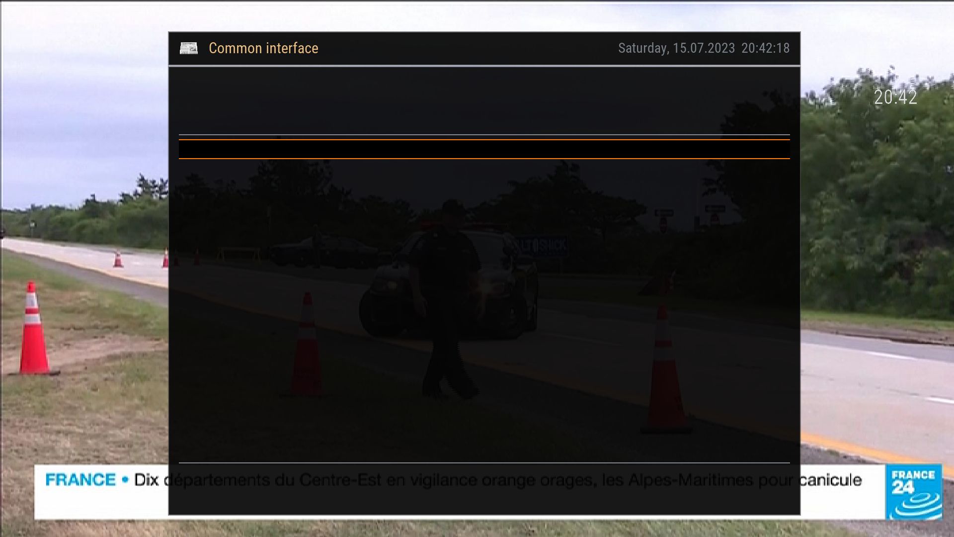

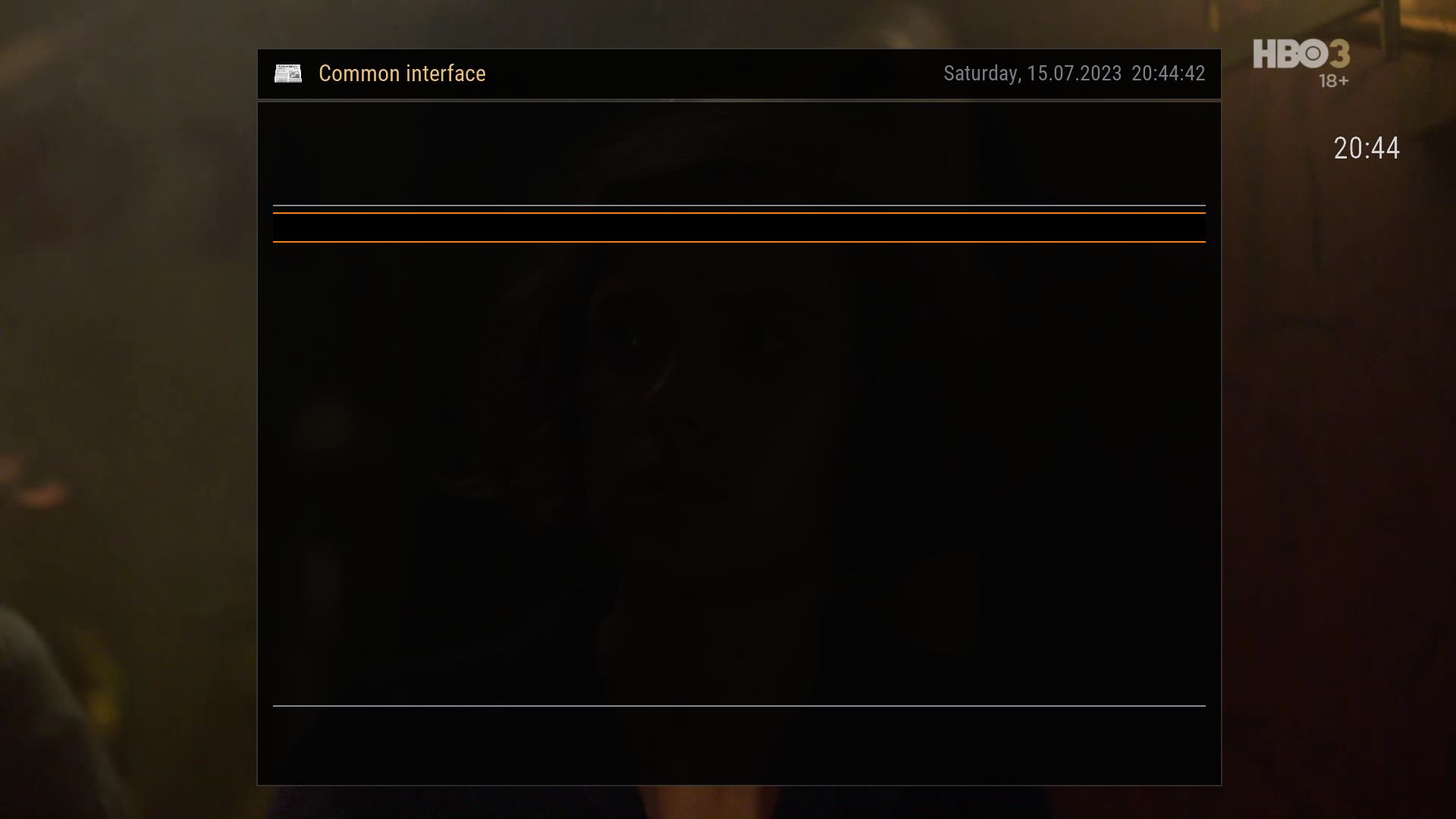

      Hello,
      Is there any reason or anything I may configure to display at least the CI+ menu on DM920UHD?
      The CI+ card is from my service provider, but I have also a T-Rex cam for which the menu is displayed properly, so the CI+ slots are working properly.
      I switched also the CI between the slots and the CI menu is always displayed for T-Rex, but not for my provider CI card.
      When I open the Common interface (either from native interface of standard newnigma2 image or from Pineas) I see shortly "wait for mmi...." and then it is disappearing.
      In the dreamciplus 10.32 log file I see the menu entries after "MENU last" message.
      Please check the attachments to see how the menu is actually not rendered.
      Kindly please share your experience or anything I can do to troubleshoot this issue and eventually to modify the plugin (in case the code dreamciplus-armhf intercepts all the messages from CI card).
      Thank you!
      Google translation to increase the audience :)
      Gibt es einen Grund oder irgendetwas, das ich konfigurieren kann, um zumindest das CI+-Menü auf dem DM920UHD anzuzeigen?
      Die CI+-Karte stammt von meinem Dienstanbieter, aber ich habe auch eine T-Rex-Kamera, bei der das Menü ordnungsgemäß angezeigt wird, sodass die CI+-Steckplätze ordnungsgemäß funktionieren.
      Ich habe auch das CI zwischen den Steckplätzen umgeschaltet und das CI-Menü wird für T-Rex immer angezeigt, nicht jedoch für die CI-Karte meines Anbieters.
      Wenn ich die Common-Schnittstelle öffne (entweder über die native Schnittstelle des Standard-Newnigma2-Images oder über Pineas), sehe ich kurz „Warten auf MMI …“ und dann verschwindet es.
      In der Protokolldatei von dreamciplus 10.32 sehe ich die Menüeinträge nach der Meldung „MENU last“.
      Bitte überprüfen Sie die Anhänge, um zu sehen, dass das Menü tatsächlich nicht gerendert wird.
      Bitte teilen Sie uns Ihre Erfahrungen mit oder teilen Sie mir mit, was ich tun kann, um dieses Problem zu beheben und eventuell das Plugin zu ändern (falls der Code dreamciplus-armhf alle Nachrichten von der CI-Karte abfängt).
      Danke schön!
        155,63 kB, 1.920×1.080, 239 mal angesehen
        75,57 kB, 1.920×1.080, 253 mal angesehen

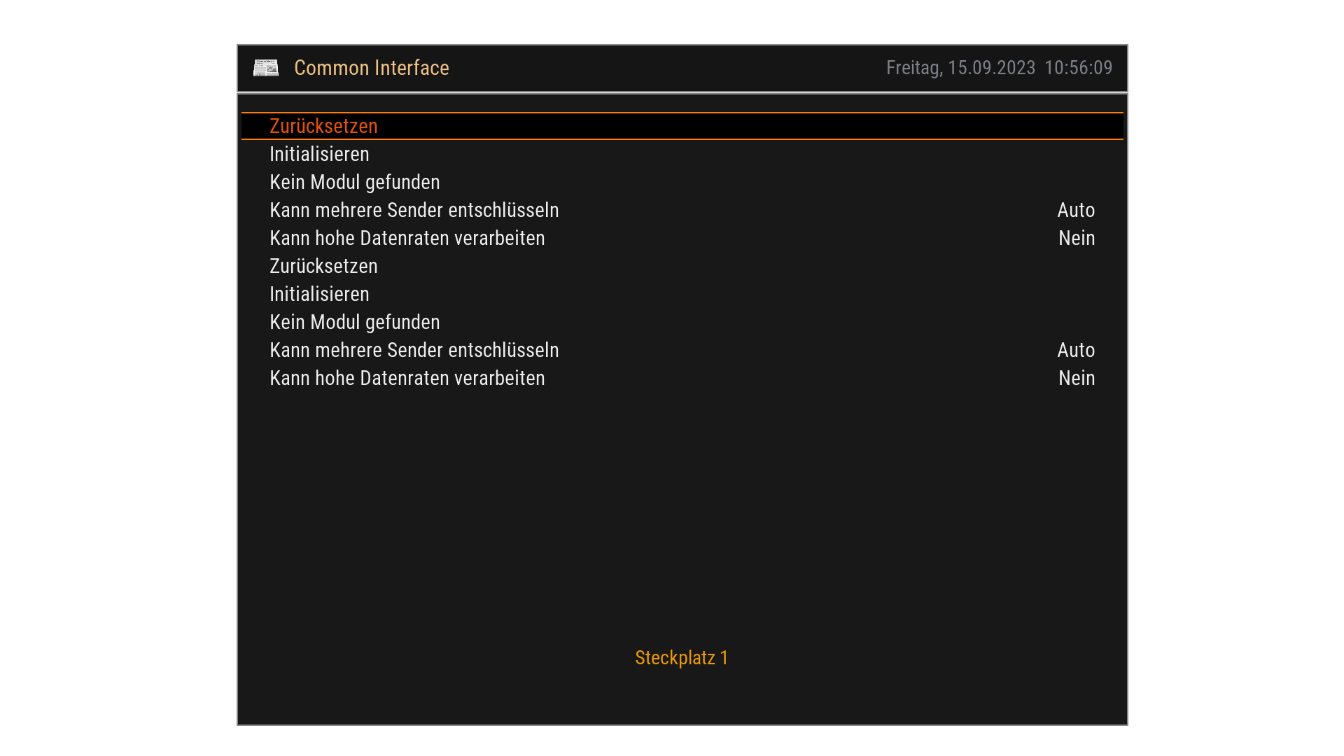

    • @GrandePuffo
      Erstelle mal ein Backup von deinem derzeitigen Image, das kannst du nach dem Test ja wieder flashen ;) .
      Flashe dann mal ein cleanes NN2, ohne alte Einstellungen zu übernehmen, und boote ohne Modul drin. Du brauchst hinterher noch nicht mal dreamciplus oder Pineas installieren.
      Dann gehst du wieder zu Common Interface und siehst nach, ob in dem Screen wieder etwas angezeigt wird. Ich habe das eben gerade mit dem letzten NN2 aus der Database durchgespielt, und läuft alles.
      Skin ist der NN2 Standard Nuke.EVO

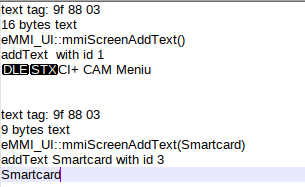

    • Hello,
      I did manage to go a little bit further with my analysis.
      I raised an exception in the Python code when entries are added to the plugin screen (in CI.py under addEntry, or in for Pineas in plugin.py under addEntryPineas) in order to have a crash log.
      What I noticed is that when trying to access the Predator CI menu, I see this in the crash log:
      text tag: 9f 88 03
      9 bytes text
      eMMI_UI::mmiScreenAddText(Smartcard)
      addText Smartcard with id 3
      Smartcard
      but when I access the Orange Communications CI+ card is see this (I added the hex codes as when pasting, the not printable characters are not shown):
      text tag: 9f 88 03
      16 bytes text
      eMMI_UI::mmiScreenAddText()
      addText with id 1
      \0x10\0x02CI+ CAM Meniu
      Please check the screenshot
      Please note that for Predator when eMMI_UI::mmiScreenAddText is called it has the text to be added, but for Orange CI+ the test is missing, although in the stack (under addText with id1 the whole character array is dumped).
      So, now I suspect that either the eMMI_UI::processMMIData drops the whole text, or maybe eMMI_UI::mmiScreenAddText drops it.
      Thanks!
      Ich habe es geschafft, mit meiner Analyse noch ein wenig weiter zu gehen.
      Ich habe im Python-Code eine Ausnahme ausgelöst, wenn Einträge zum Plugin-Bildschirm hinzugefügt werden (in CI.py unter addEntry oder für Pineas inplugin.py unter addEntryPineas), um ein Absturzprotokoll zu haben.
      Was mir aufgefallen ist, ist, dass ich beim Versuch, auf das Predator CI-Menü zuzugreifen, Folgendes im Absturzprotokoll sehe:
      text tag: 9f 88 03
      9 bytes text
      Smartcard
      aber wenn ich auf die CI+-Karte von Orange Communications zugreife, sehe ich Folgendes (ich habe die Hex-Codes hinzugefügt, da beim Einfügen die nicht druckbaren Zeichen nicht angezeigt werden):
      text tag: 9f 88 03
      16 bytes text
      addText with id 1
      Bitte überprüfen Sie den Screenshot
      Bitte beachten Sie, dass für Predator beim Aufruf von eMMI_UI::mmiScreenAddText der hinzuzufügende Text vorhanden ist, für Orange CI+ der Test jedoch fehlt, obwohl im Stapel (unter addText mit id1 wird das gesamte Zeichenarray ausgegeben).
      Jetzt vermute ich also, dass entweder eMMI_UI::processMMIData den gesamten Text löscht, oder vielleicht eMMI_UI::mmiScreenAddText.
      Danke!
        14,79 kB, 305×187, 165 mal angesehen

      Wenn im Code die Daten von CI+ als nullterminierte Zeichenfolge verwendet werden, wird die resultierende Zeichenfolge als {0x10, 0x00} übergeben.
      Wenn die Daten von CI+ als vorzeichenloses Zeichenarray an „convertDVBUTF8“ übergeben werden, wird der eigentliche Text einschließlich des Codierungsteils an „convertDVBUTF8“ übergeben.
      Oben ist ein trivialer Code, um dies und die Ausgabe zu demonstrieren.
      Danke!
