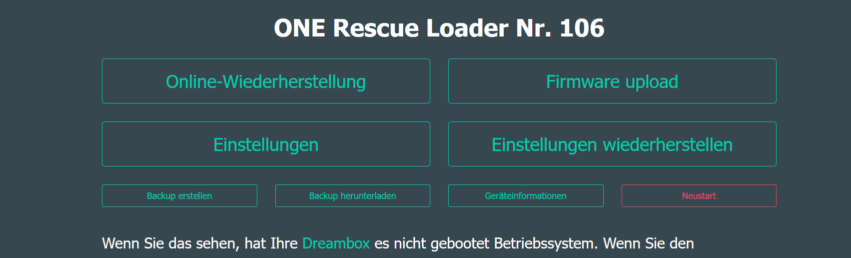

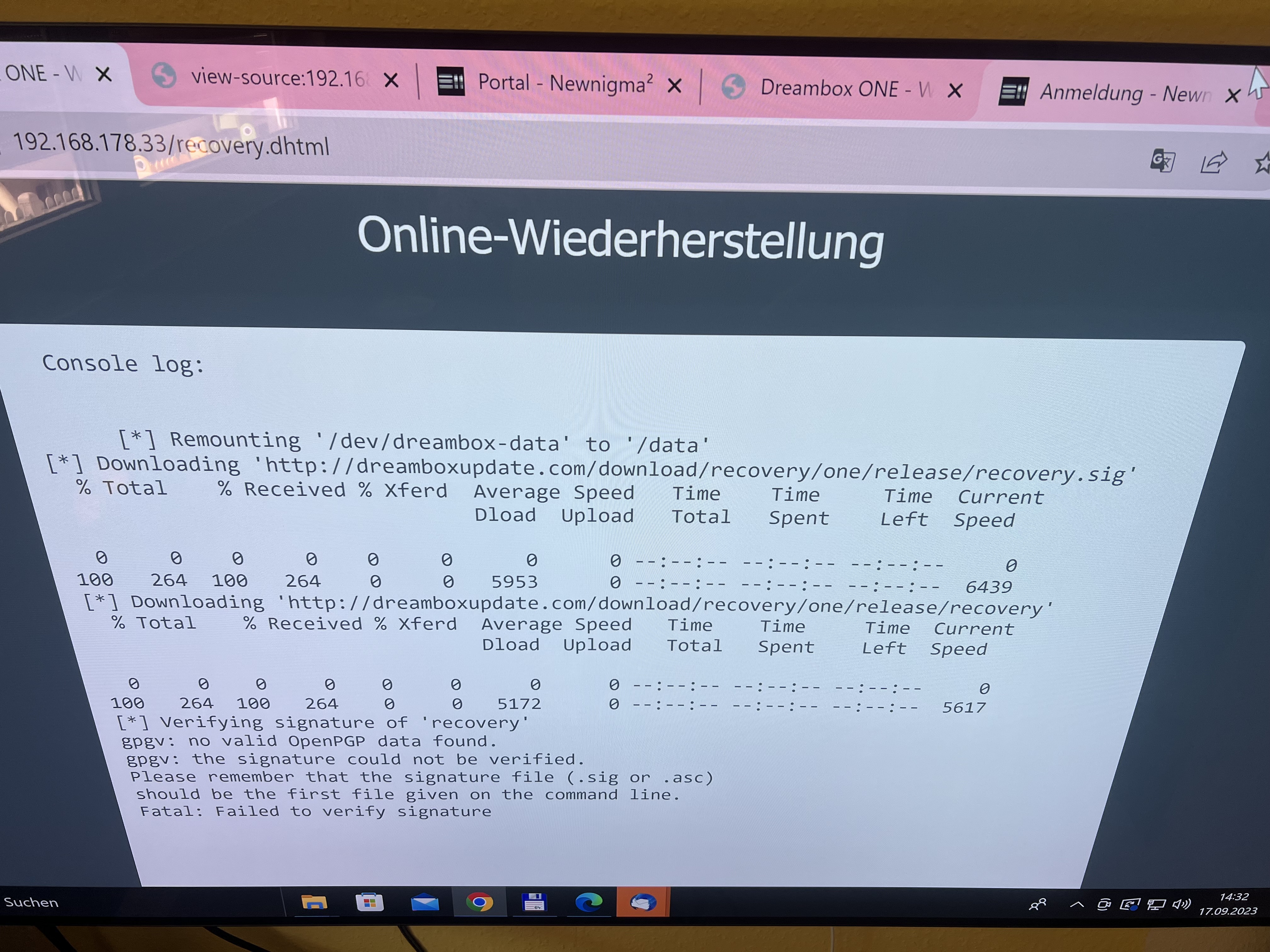

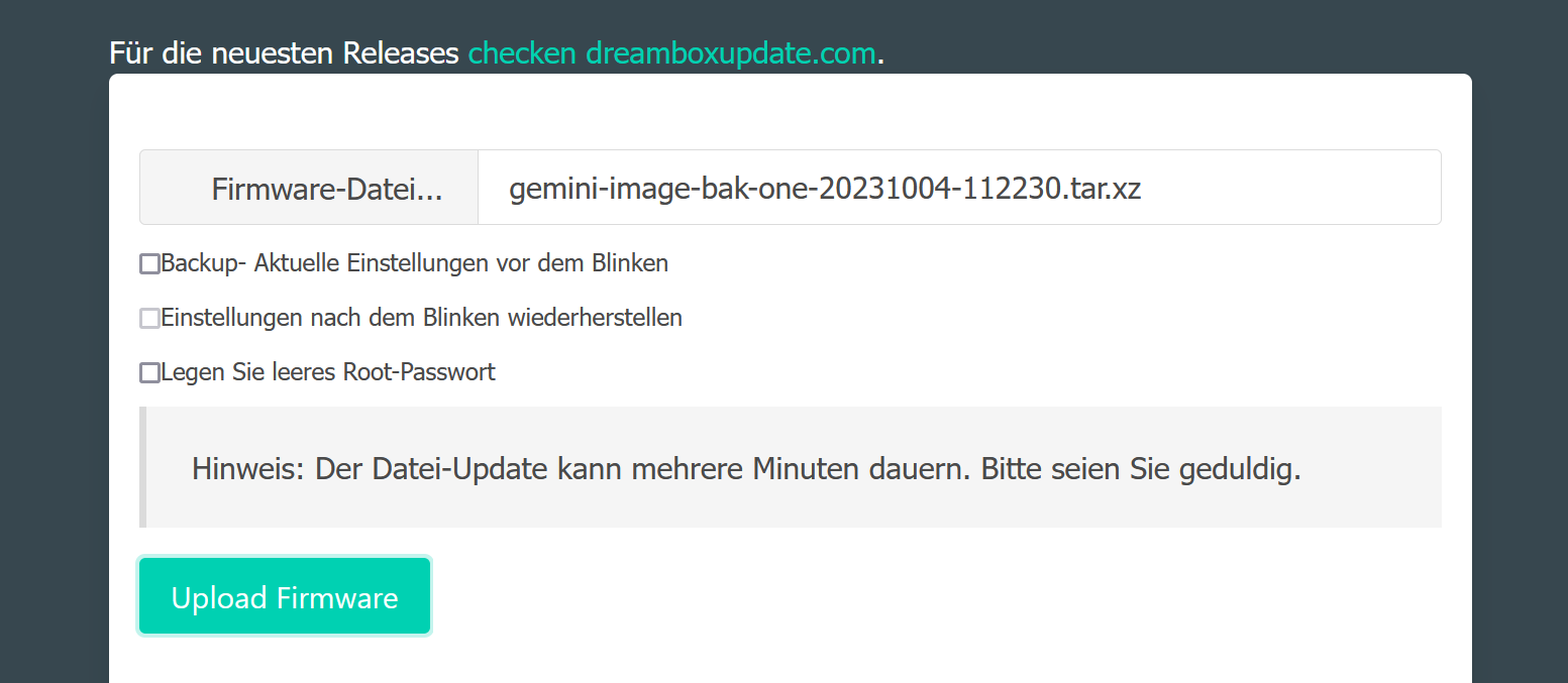

    • Wenn du im RL. bist versuchst du da nur online recovery? weil das geht eben nicht mehr da Dreamserver nicht mehr on sind du musst wenn ein aktuelles NN2 Image für deine Box hier runterladen und dann mitels des RL. als Datei flashen nicht über online recovery.

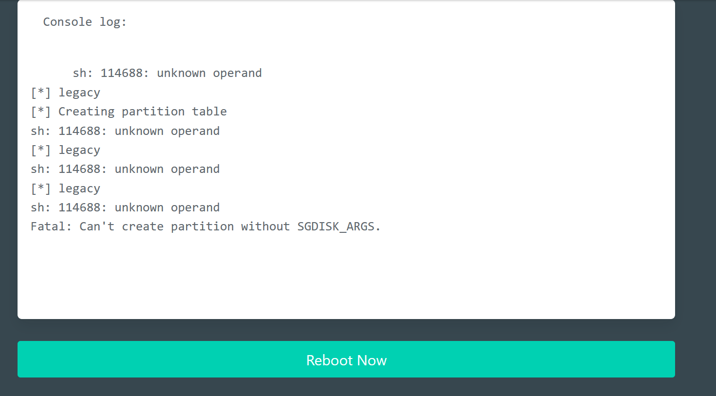

    • Moin, bei mir so ähnlich .... bekomme kein Image mehr über den Rescue installiert.
      Er meldet das er könne keine Partition erstellen .... habe das gp4.2-test-nobody-image-dreambox-20230830121717.tar.xz installiert
      und dann das Merlin_OE-2.6-dreamone-experimental-20231007.tar.xz...... und danach ging nichts mehr ..... konnte vorher GTP auswählem und
      den Boot überschreiben ... diese 2 einträge sind weg !!!
      Wo ist der Fehler ??? in den Rescue komme ich, bringt nur nichts.
      Mfg Scara
    • GPT hat aber nichts merh mit dem "normalen" Rescue zu tun !
      Würde mal von vorne erzählen was du wie gemacht hast !!
      Über den neue Rescue beim flashen kannst du die Bootconfig wieder herstellen,auf keinen Fall nochmals partitionieren !!!
      In den Flash gehört auch eigentlich das AIO !!!!
    • Hey danke erstmal fürs antworten...
      Ich habe mein "normales NN2 Image"ndurch ein Aio Image ersetzt.... erste wahl war gp4.2-test-nobody-image.
      War ok aber nicht so schön wie mein altes von NN2..... dann hatte ich gelesen das es eins von Merlin gibt, das auch
      Aio sein soll. Hab also nen backup gemacht und das Merlin installiert.... hat mir nicht gefallen ... wollte das Backup
      zurückspielen.... das Online Recovery sah auf einmal anders aus .... und er bricht ab ... mit der meldung , das er nicht
      partitionieren kann.
      Kannst du mir helfen ??

    • Verzwickte Sache, wenn man wieder zurück zum OE2.6 NN2 will, und mal auf GPT umgestellt hatte.
      Wenn ich jetzt mit meinem Halbwissen nichts falsches erzähle.
      Aber Hilfe kommt schon bei den Piraten.
