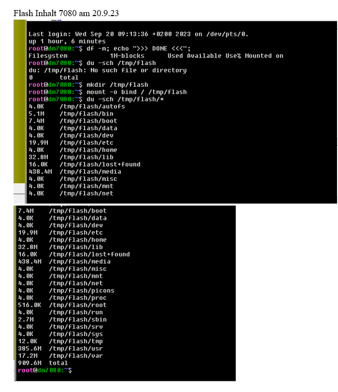

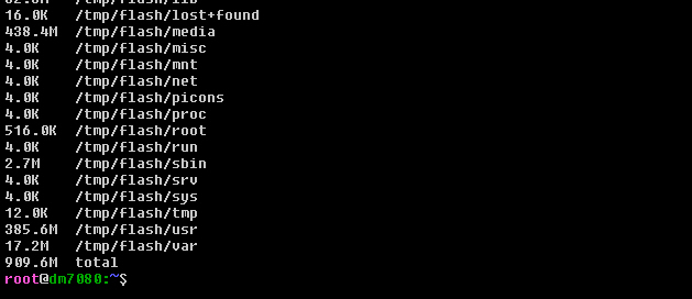

    • Ich hab nochmal einen screen von meinem Flashinhalt gemacht und hoffe, daß mir jemand sagen kann, was und wie ich da unbedenklich was rauslöschen kann und wie ich Befehlsfolgen z.B. aus dem Forum ins telnet des DCC reinkopieren kann, um sie nicht nochmal abtippen zu müssen; das mit der rechten Maustaste funktioniert bei mir nicht.

    • Sorry, hatte gestern kein Internet.
      Ist doch eindeutig zu sehen, dein in dem Fall /tmp/flash/media ist schon mit 438MB befüllt.
      Fred Bogus Trumper schrieb:
      man sieht, in /media liegen 455MB, das sollten nur ein paar KB sein, dann sieht man sich den Speicherbrauch der Unterordner des betroffenen Ordners an
      Wenn bei der Erstellung des Screenshots dort kein Aufnahmemedium gemountet war, fehlen dir die 438MB sozusagen für das Image.
      Heißt also für dich dort unter /media (und eventuelle Unterordner) nach .ts Files suchen, und gegebenenfalls per FTP löschen.
      Und danach wieder mit df -h kontrollieren, wie viel Platz bei /media angezeigt wird.
