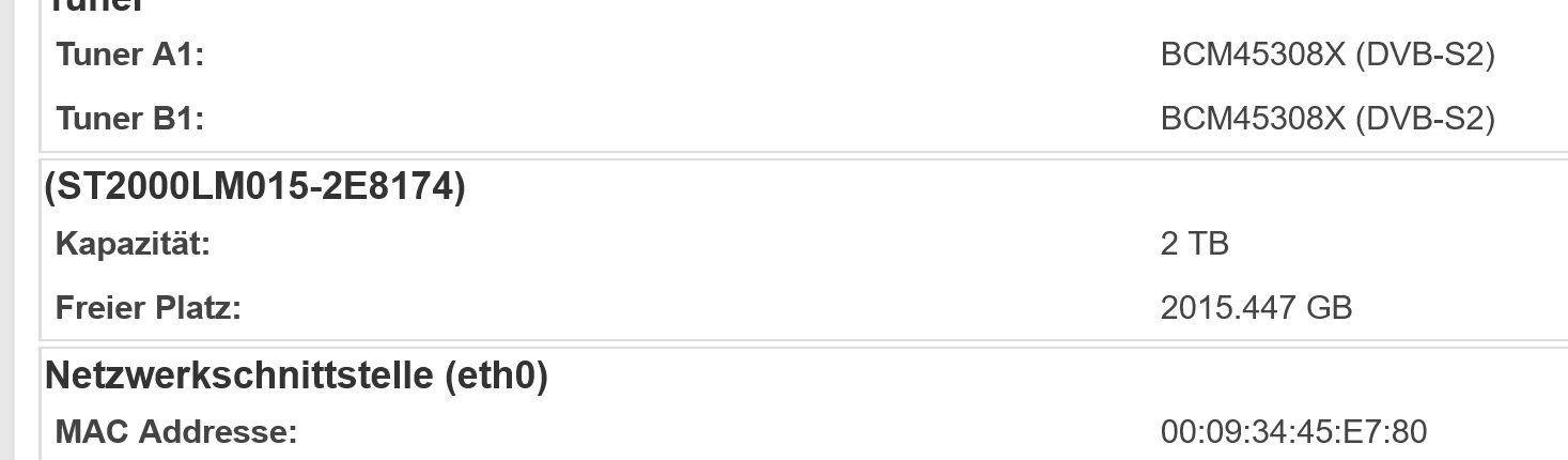

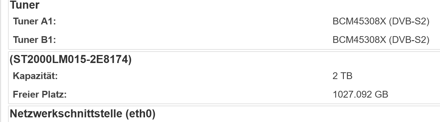

      Ich habe in meiner 920 die alte 1 TB HDD durch eine 2 TBB HDD ersetzt. Das Kopieren der Daten war problemlos mittels einer USB-3 Festplattendockingstation, die ich direkt an die 920 angeschlossen habe.
      Jetzt wundere ich mich nur über die Anzeige des WebIF, die einen freien Platz von 2015.447 GB anzeigt.
      Frei sind nach dem Kopieren aber nur noch noch 969G. Wo ist der Fehler?
