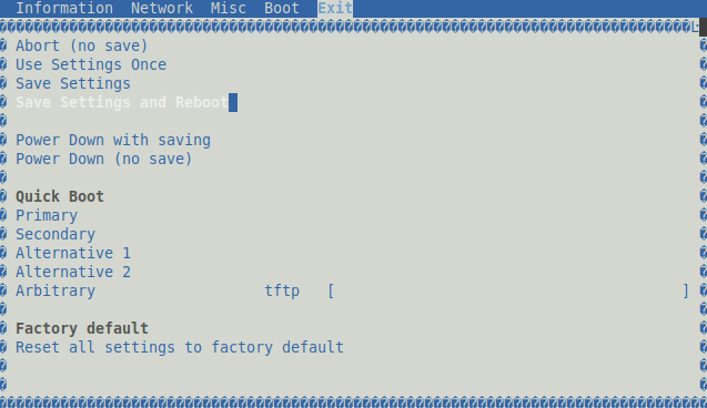

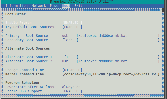

      habe auch noch einige (3 Stück alte DM800HDse) hier bei mir und ich verwende bei allen Mediaboot. Heißt Mediaboot installieren, USB Stick, sollte nicht viel größer als 8 GB sein in Fat32 anschließen und dann kann man in Mediaboot wählen was man möchte. Gebootetes Image flashen oder auch direkt von Dreamboxupdate oder auch sein eigenes etc. auswählen. Dies wird dann auf den USB Stick geschrieben und man kann die Box dann von USB aus booten und hat keine Platzprobleme mehr. Ist für mich die einfachste Art. Zuvor sollte noch das Bios in der Box richtig eingestellt werden. (siehe Bild) Ins Bios kommt man mit einen Terminal, Putty ,Dreamboxcontrolcenter oder direkt über Ausführen bei Windows wenn man zuvor den Telnetclienten bei Windows aktiviert hatte. Bei Windows in die Systemsteuerung gehen > Programme und hier links auf Windows-Features aktivieren oder deaktivieren gehen. Jetzt kann man den Telnetclient aktivieren (Haken setzen) und man kann dann direkt in Ausführen Telnet Leerzeichen gefolgt von der IPNr. (Telnet 192.168.x.x) eingeben und Enter drücken. Die Box muss vorher aber ausgeschalten werden, wieder einschalten und dabei vorn die Taste gedrückt halten bis Stop im Display steht. Erst jetzt kann man mit Telnet darauf zugreifen und man landet im Bios der Box. Hier nach Boot navigieren und die Einstellungen vornehmen wie auf den Bild. Dann noch rechts auf Exit und unbedingt auf Speichern gehen.

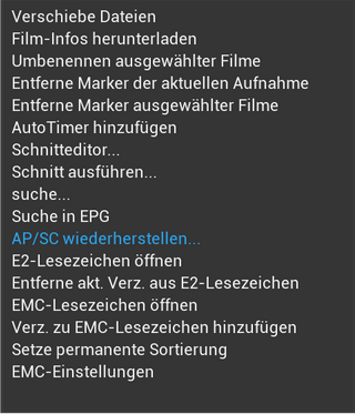

      Ich glaube aber eher, dass die Aufnahme ein Eck weg hat. sonst mal reconstructapsc drüberlaufen lassen
      ist online installierbar
      ipkg update
      ipkg install enigma2-plugin-extensions-reconstructapsc
      Enigma2 neu starten, in die movie liste, den film auswählen -> Menu
      da steht dann irgendwas von Reconstruction
      dann wird die .ts.ap neu geschrieben - sofern die Aufnahme nicht mit externen tools bearbeitet wurde
