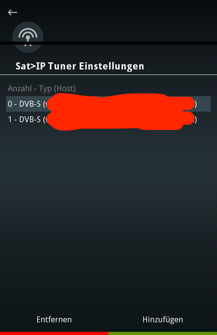

    • Das stimmt, am Plugin, worüber du die virtuellen Tuner der SAT>IP-Server hinzufügen kannst, stimmt was nicht, die Buttons fehlen, ist aber wohl kein Skinproblem, müsste man mal schauen ;)
      Aber es an der eigentlichen SAT>IP Funktionalität hat sich nichts geändert und es tut auch wie gewünscht.
      Du müsstest lediglich die vtuner.conf unter /etc manuell bearbeiten und die Box neustarten:

      Am Beispiel musst du nur die IP-Adresse des SAT>IP-Servers eintragen, je nach Tuneranzahl ggf. mehrfach, beginnend mit dem 1. Tuner und Position 0.
      Danach solltest du die "vTuner" - wie auch für Physische - in der Tunerkonfiguration konfigurieren können...

      Edit: eben ausprobiert und es funktioniert , ich hatte erst 4 Tuner (0-3) zugewiesen ( der Kathrein soll ja 8 Steams können) aber da habe ich keinen vTuner gesehen.
      Habe dann mal 2 genommen und ich konnte einen vTuner sehen.
      Ich hätte jetzt erwartet das es für jeden vTuner einen Eintrag gibt ?
      Muss ich mir später noch mal ansehen, hauptsache erst mal Bild... :)
      Dieser Beitrag wurde bereits 1 mal editiert, zuletzt von ITfreak ()

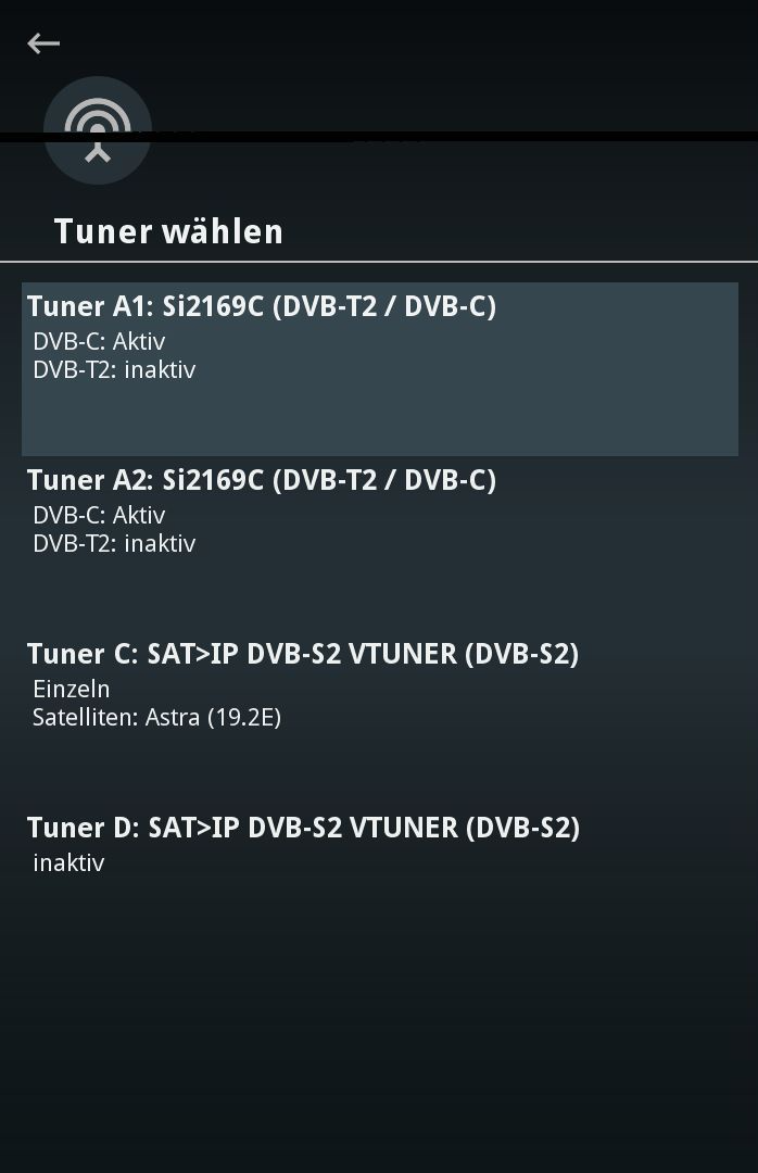

    • Also wie vermutet, bekomme ich nur einen Tuner konfiguriert. :(
      Dieser wird als Tuner C in der Gui angezeigt.
      Sobald ich mehr wie 2 Tuner anlege, zeigt er gar nichts mehr an.
      Also 1 oder 2 sind egal es wird nur Tuner C angezeigt.
      ( Tuner A1 „gleich wie“ Tuner C bringt auch nichts.)
      Habe ich noch eine Chance da mehrere Tuner hinzubekommen ?

      Welches Image hast Du den aktuell ?
    • Hm, mit welchem Editor bearbeitest du das File? Ist währenddessen E2 beendet? (systemctl stop enigma2)
      Wenn du die vTuner in vtuner.conf manuell einträgst, müssen diese nach E2 restart (systemctl start enigma2) im Plugin auftauchen, sonst hat was nicht geklappt...
      Am Image hat sich ja nichts getan in den letzten "30 Jahren" ;) wenn du eines von hier aufgespielt hast.

      Ich sehe ja auch nicht das SAT-IP Menü wie bei Dir im 1. Screenshot.
