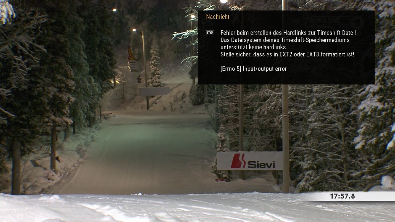

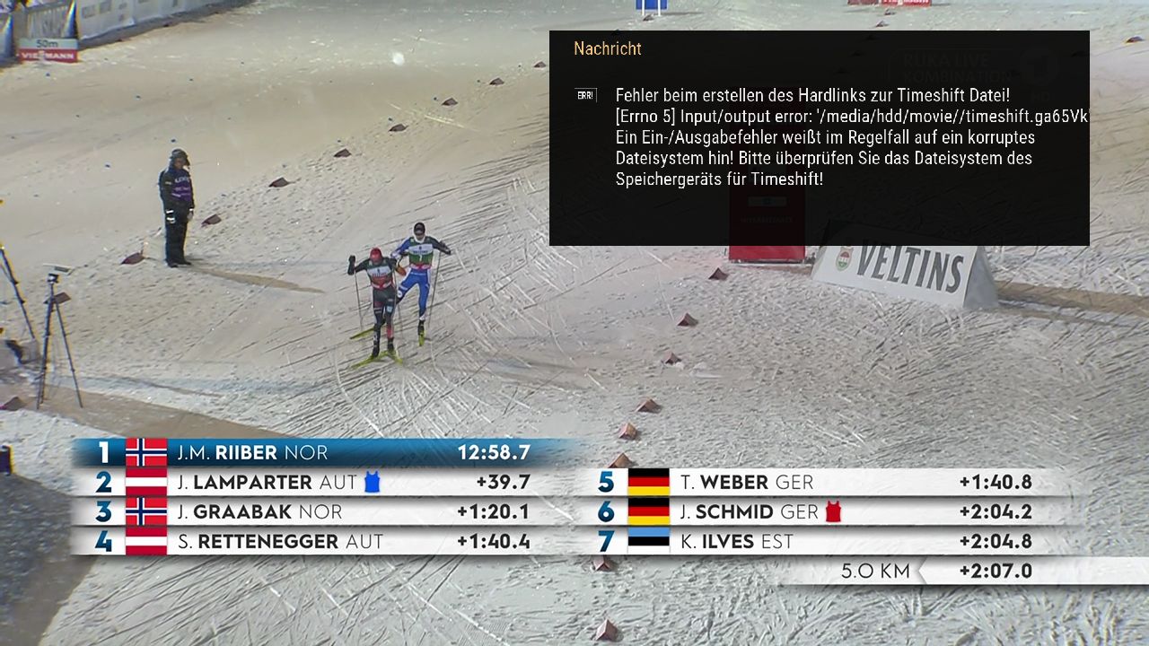

      ich benutzte NN2 seit bestimmt 1,5 Jahren mit premanent Timeshift ohne probleme. Auf einmal kommt heute folgende Fehlermeldung. Nach dem Drücken von Exit kommt die Fehlermeldung vom 2. Bild. Nach der zweiten Fehlermeldung kommt nix neues. Und ich hab auch kurz getestet Timeshift funktioniert erst mal mit Pause und weiterlaufen lassen. Aber die Fehlermeldungen sind neu. Wie bekomme ich die wieder weg?

    • Die Fehlermeldung ist eigentlich eindeutig. Vermutlich ist das ext4 Dateisystem der Platte korrupt.
      Hast du auch bereits das Dateisystem überprüft? Findest du im Gerätemanager, platte auswählen, die Partition die nach /media/hdd gemountet ist wählen, dann kan man, ich glaube mit BLAU, die Dateisystemprüfung starten

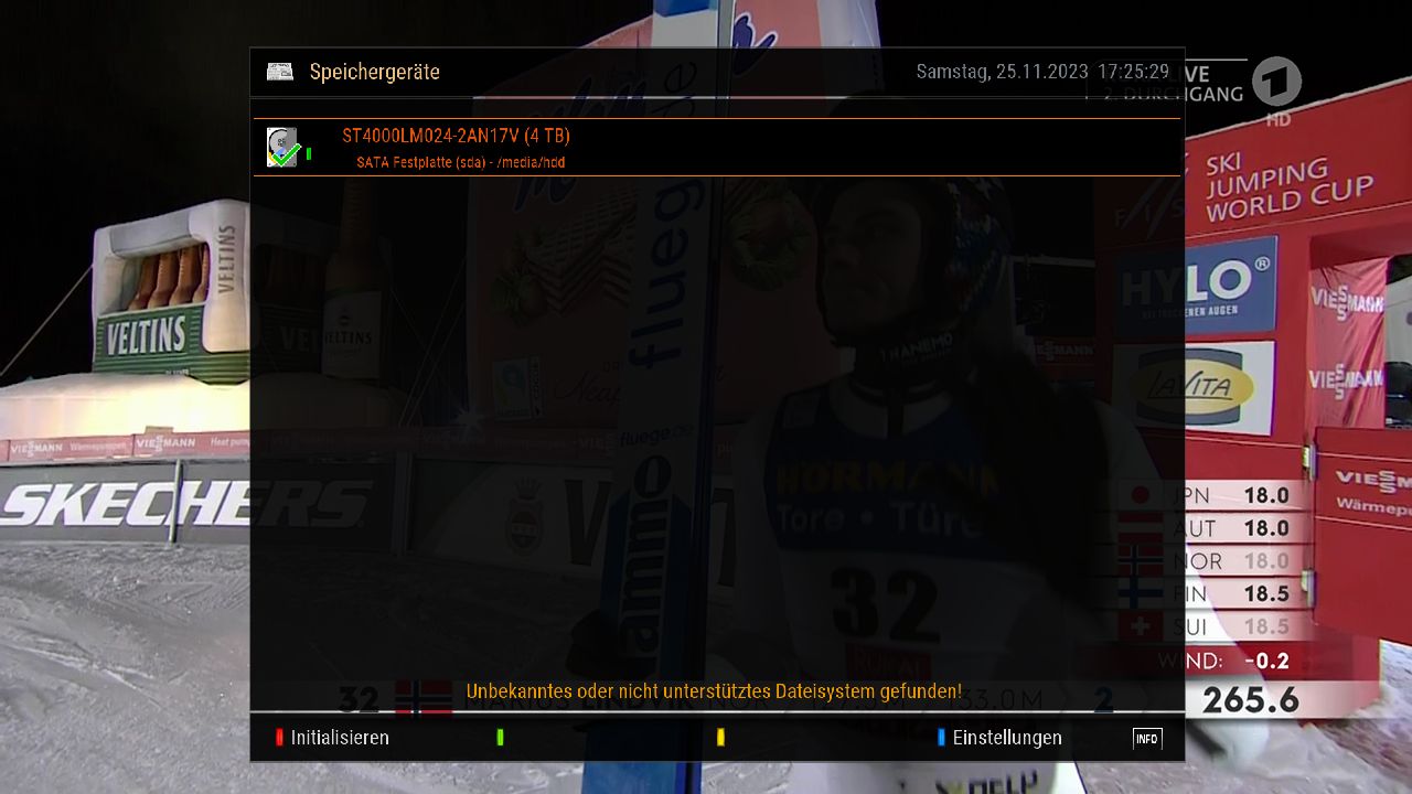

    • In dem Screenshot steht ja auch unten "Unbekanntes oder nicht unterstütztes Dateisystem gefunden". Schreib mal etwas über die Festplatte und wie und wo die angeschlossen ist.
      PS: Das ist ja eine Seagate Barracude 4TB 2,5", ich vermute intern eingebaut. Ich schlage dir vor, alle Daten, die du noch von der HDD retten kannst, irgendwo hinzukopieren und dann mit <rot> in der Dream neu zu initialisieren. Das geschieht dann in einem konformen ext4 incl. der automatisch angelegten SWAP-Partition.

    • Wenn ich das mache kommt:
      /dev/sda1: UUID="BCE2EFC2E2EF7ED0" TYPE="ntfs" PARTLABEL="Basic data partition"
      PARTUUID="0000b625-5710-188e-6e88-d6014a6c0100"
      So zu der Festplatte die war ursprünglich als ext.4 jetzt steht ntfs das ist sehr komisch. Es ist eine 4 TB Seagate USB Festplatte die also ext. am USB hängt. Alles was drauf ist kann ich auch noch abspielen und auch Pause etc. geht noch. Hat noch jemand eine möglichkeit ohne die Platte zu löschen?

    • tja, sieht aus aus ob die ganze platte für NTFS verwendet wird
      hardlinks werden von NTFS nicht unterstützt, deshalb die Fehlermeldung
      aber von selbst stellt sich das Dateisystem nicht auf NTFS um, schon gar nicht ohne Datenverlust.
      kann es sein, dass du eine Backup HDD angeschlossen hast anstatt der ext4 HDD?
      Falls nicht, entweder damit leben oder Daten sichern, die platte mit ext4 initialisieren und die Daten wieder restoren
