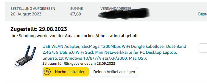

WLAN Stick für PC, ElecMoga AC1300 USB 3.0 WLAN Adapter PC Dual 5dBi WLAN Antenne for Laptop/Desktop/PC, Kompatibel mit Windows 11/10/8/7/Vista/XP, Mac OS: Amazon.de: Computer & Zubehör -

Zum ElecMoga AC1300 findet man nichts woraus man ableiten könnte welcher Chipsatz verbaut ist. Und wenn auf Amozon schon nichts von Kompatibilität mit Linux steht: Finger weg -

der Stick aus dem Angebot von Amazon sieht vom Design fast identisch meinem aus. Verfolgt man den im Angebot genannten Link zum Treiberdownload, bekommt man das Realtek Treiberset angeboten. Von daher vermute ich, dass es sich lediglich um ein Rebrand handelt. Ob nun tatsächlich ein RTL8812BU drin steckt, kann man allerdings nicht 100%ig vorhersagen. Wenn du sicher gehen willst, nimm den unter dem Suchbegriff "B098P7H58M" beim A**zon. Kostenpunkt 13,58 versandkostenfrei in die Abholbox.
ps. Bei dem erstgenannten Oktagon WL608 Optima soll ein Realtek RTL8811CU Chipsatz drin sein. Für diesen findet sich auf dem Feed, wie auch schon mein Vorredner feststellt, kein Treiber. Kannste also knicken und als OTTO Lernsession abbuchen.
