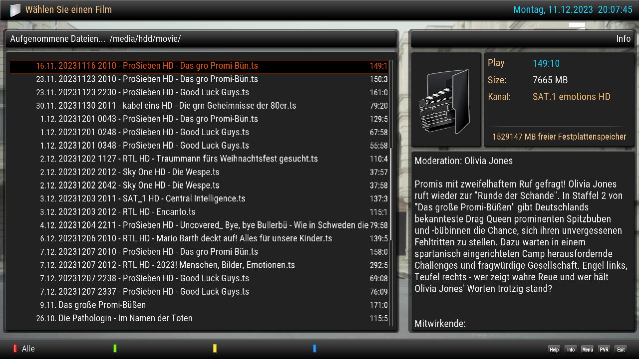

      Hi, ich habe das Problem, dass sich meine 920er gestern aufgehangen hat und ich sie mittels Stromreset ausschalten musste. Zuvor waren meine Aufnahmen einwandfrei und abspielbar. Heute wollte ich eine Aufnahme anschauen und musste feststellen, dass diese nicht mehr abspielbar sind, es kommt die Meldung: tuning... Kanal nicht gefunden. Die Aufnahme sind auch komplett durcheinander und haben nun die Endung . TS. Ob es sicher mit dem Stromabschalten zu tun hat, weiß ich nicht, liegt aber nahe. Kennt jemand dieses Problem und kann mir bitte jemand helfen, meine Aufnahmen zu retten?
      Meine Festplatte ist laut Prüfung fehlerfrei. Die Samsung SSD ist erst seit 6 Monaten in Betrieb.

    • auf der Festplatte liegen noch alle Dateien.
      Auch die ts.meta ist vorhanden.
      Die Filme kann ich via WebControl abspielen und wenn ich sie komplett auf den PC ziehe laufen sie auch.
      Somit sollte doch noch was zum retten sein?
      Edit:
      ich habe gerade festgestellt, dass es anscheinend die Dateien ts.meta versaut hat... dort sind plötzlich andere Sender drin
      und auch der Dateiname ist falsch, wenn ich diese berichtige, laufen die Aufnahmen wieder, wird allerdings ne ziemliche Arbeit :(
