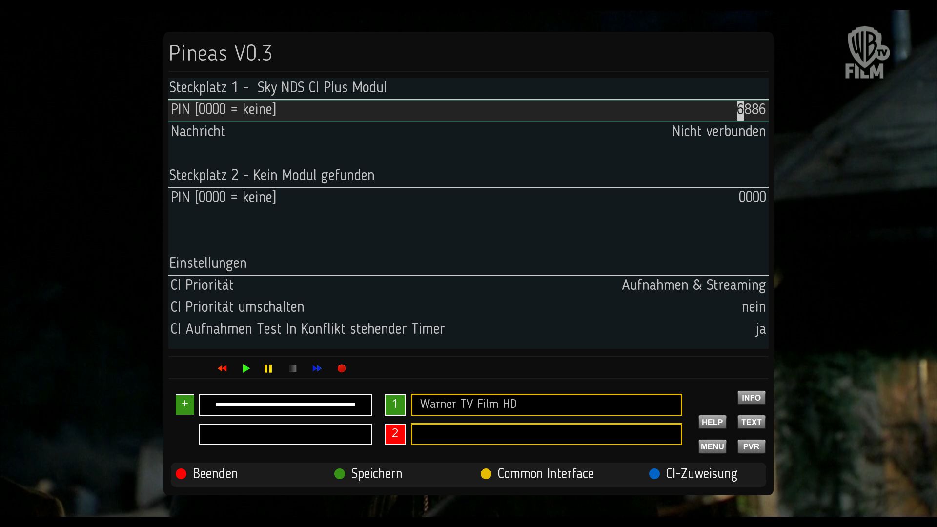

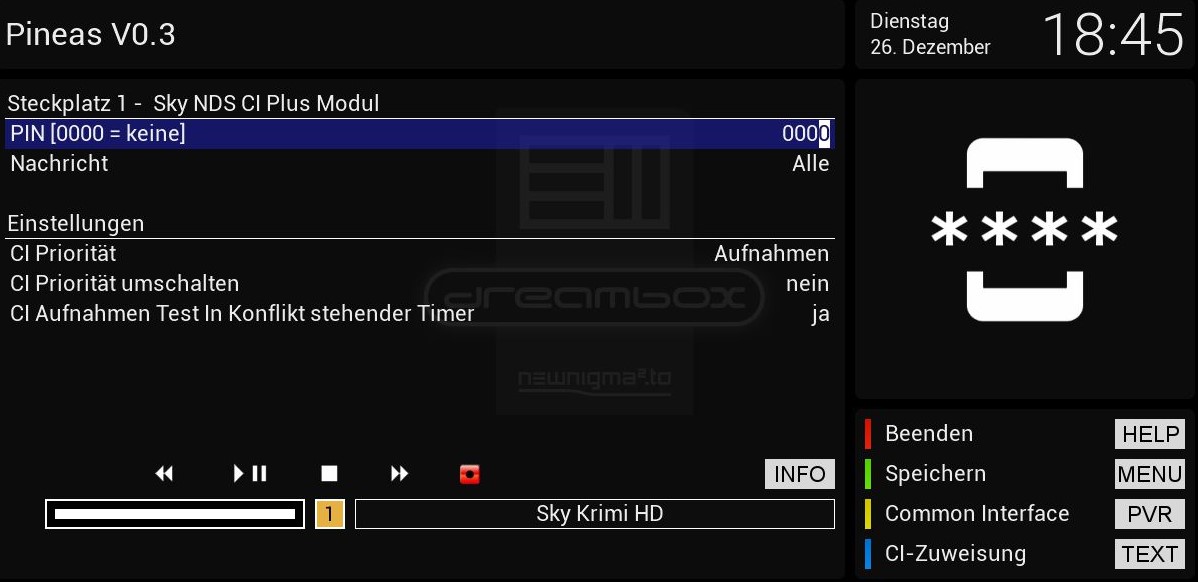

      Was ist jetzt im installierten Pineas eingestellt? Pineas auch über die Play Taste gestartet?
      Nein es kommt keine Meldung, bleibt einfach schwarz. Habs jetzt, hatte ich vorher nicht, mit der Play Taste gestratet. Blieb aber wieder schwarz. Dann nochmal ein Neustart auf Ski Krimi, mehr kommt aber nicht.
      Pineas sieht so aus

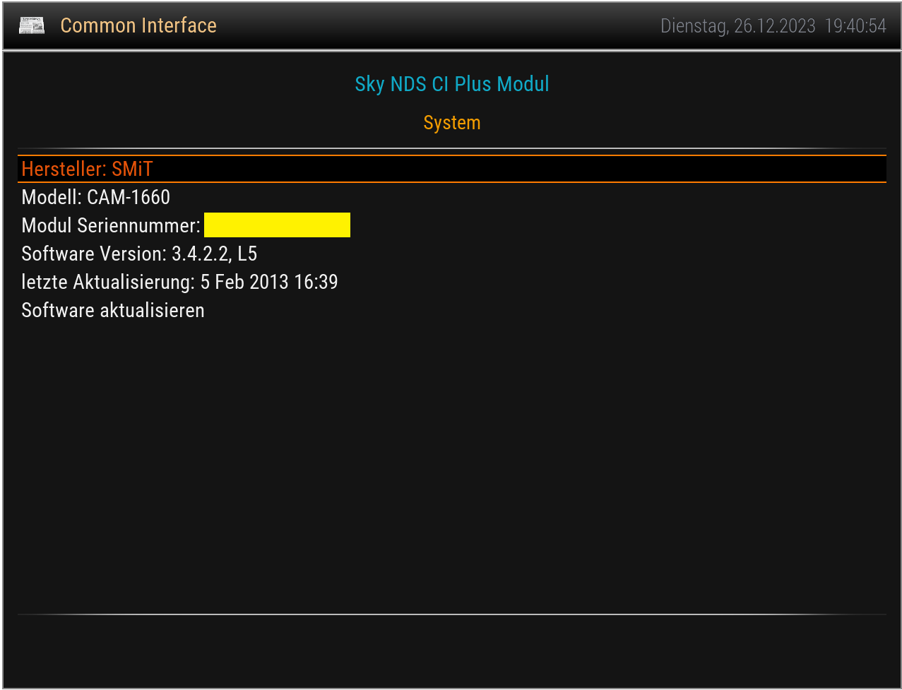

      Das Modul wurde doch erkannt, war ja auf einem deiner Screenshots zu erkennen.

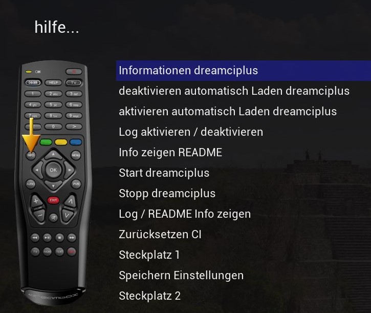

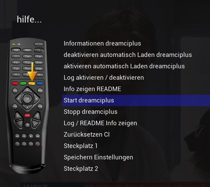

    • Wenn du Pineas offen hast, drücke mal die HELP Taste und lese dir genau durch, wie das Helferlein gestartet wird.
      Das sollte dann folgendermaßen aussehen ...

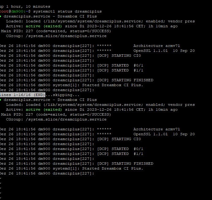

    • Ich bin da jetzt nicht der Profi, aber wenn der Eintrag verschwindet, tippe ich auf einen Absturz des Helferleins. Das würde dann erklären, dass der Eintrag nach einem Neustart wieder da ist.
      Du könntest als Test einfach wieder auf einen nicht Sky-Sender gehen und dann in telnet systemctl status dreamciplus eingeben. Die Ausgabe hier posten. Anschliessend systemctl start dreamciplus und dann müsste der Eintrag im Menü wieder auftauchen

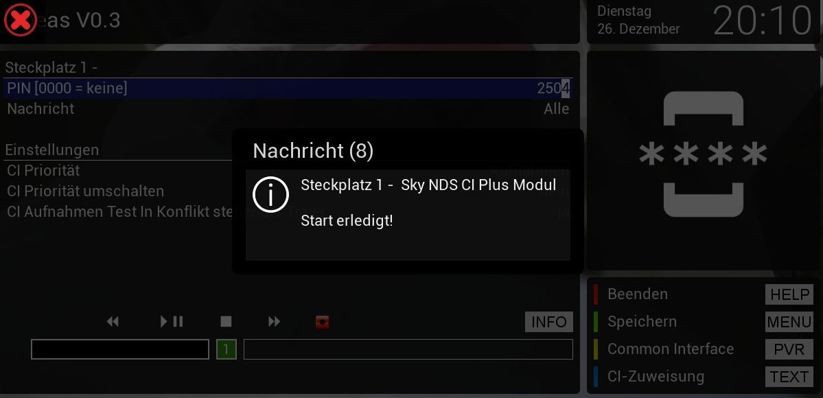

    • Ich habe mal durchprobiert.
      Laut Help sollte die gelbe Taste Start sein

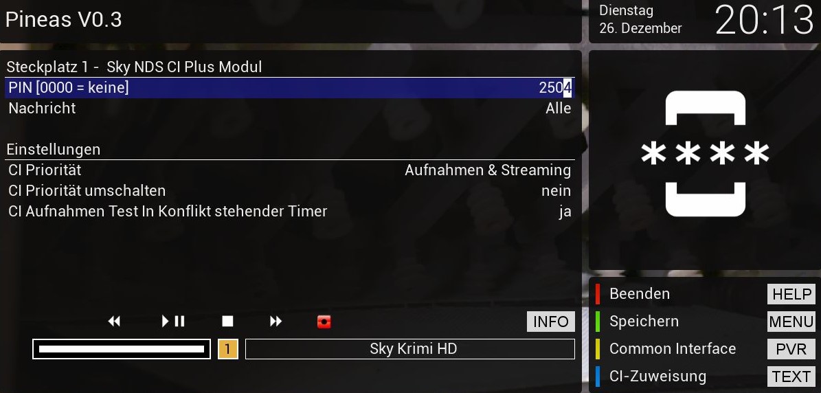

      Wenn ich die gelbe Taste drücke kommt aber das Bild
      Wenn ich aber auf der FB die "Play" Taste drücke kommt das
      Das sollte so passen weil danach sieht es so aus.
      Das ganze habe ich gemacht während ein FreeTV Sender lief. Danach bin ich mal auf einen Sky Sender gegangen und danach sah es wieder so aus.
      Scheinbar ist es wieder ausgeschaltet mit dem Aufruf eines Sky Senders. Irgendwie suspekt.
      Ich hoffe ich konnte es gut dokumentieren was passiert.

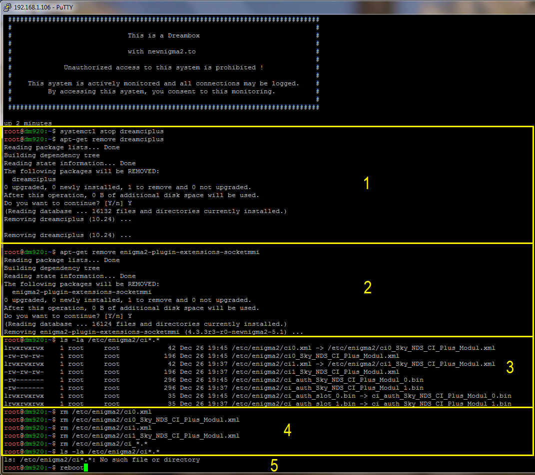

    • N'Abend,
      hab meine 920er Bastelbox aus dem Keller geholt und hier die Anleitung für das Entfernen und neu installieren. Die AutoPIN bzw Pineas Erweiterung habe ich weggelassen weil sie für die reine Funktion nicht benötigt wird. Sind diese installiert, sind diese als erstes analog zu deinstallieren und erst folgend dreamciplus usw.
      1. Anhalten und deinstallieren von "dreamciplus"
      2. deinstallieren von "enigma2-plugin-extensions-socketmmi"
      3. Anzeigen der von dreamciplus angelegten Authentifikations-Dateien
      4. Entfernen der von dreamcliplus angelegten Authentifikations-Dateien
      5. Prüfen ob alles entfernt wurde und neu starten
      *********************** Reboot**************
      6. Neuinstallation "enigma2-plugin-extensions-socketmmi" vom Feed
      7. Neuinstallation "dreamciplus" vom Feed (kein lokales kopieren notwendig)
      8. Nochmal prüfen ob die alten Authentizierungsdateien entfernt sind
      ***********************Reboot**************
      Danach Modul einstecken und Authentifikationsprozess durchlaufen lassen.
      Hinweis: Die Screenshots der Neuinstallation zeigen den Download von einem lokalen Mirror-Feed. Normal erscheint dort der Link zum Newnigma Feed. ;)

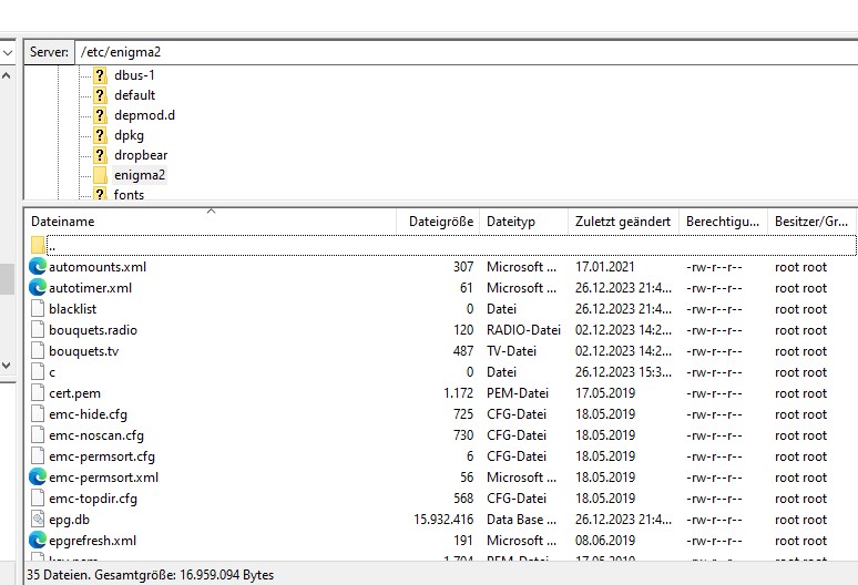

      Dann über ftp geschaut waren aber nicht alle Dateien gelöscht, ich habe die noch vorhandenen manuell gelöscht
      Dann installiert
      Dann nochmals ftp geschaut, ist immer noch alles weg

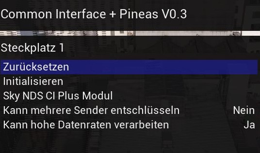

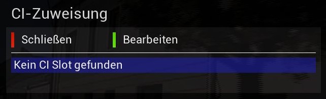

      Nach stecken des Moduls ist der Eintrag im Menü wieder da, wenn ich den anklicke kommt das.
      Wenn ich aber auf Geräte CI-Zuweisung gehe sehe ich das

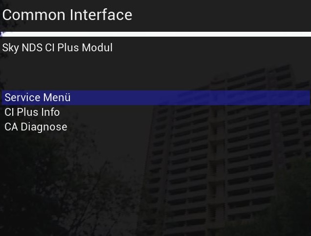

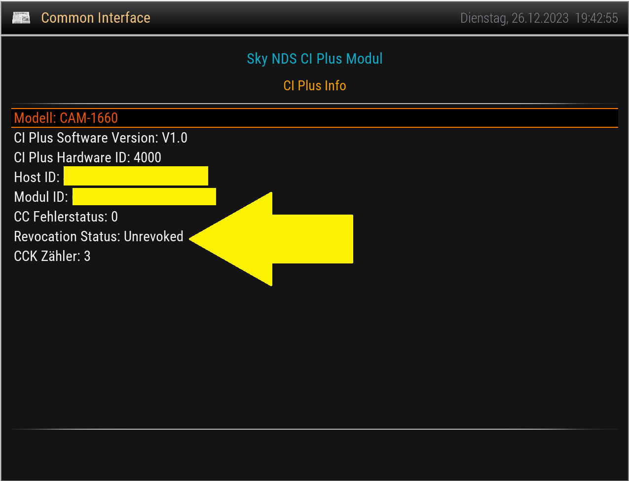

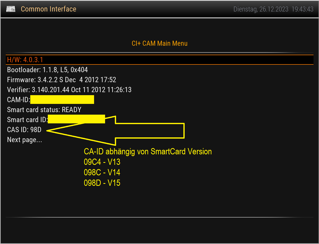

      Alles Weitere sieht soweit gut aus .... wenn du die CA Menüs öffnest, sollte da solche Rückmeldungen kommen wie folgt (Screenshots s.u.). Vergleiche mal bitte die Firmwarestände - hast du was anderes? Wichtig ist der Revoke Status - Unrevoked.
