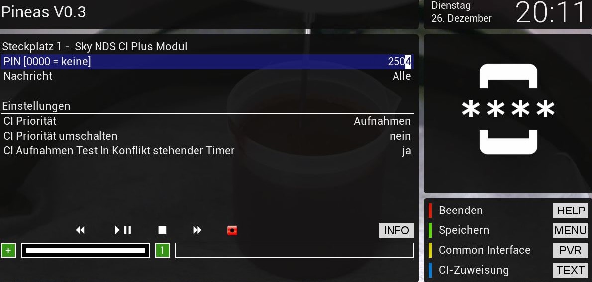

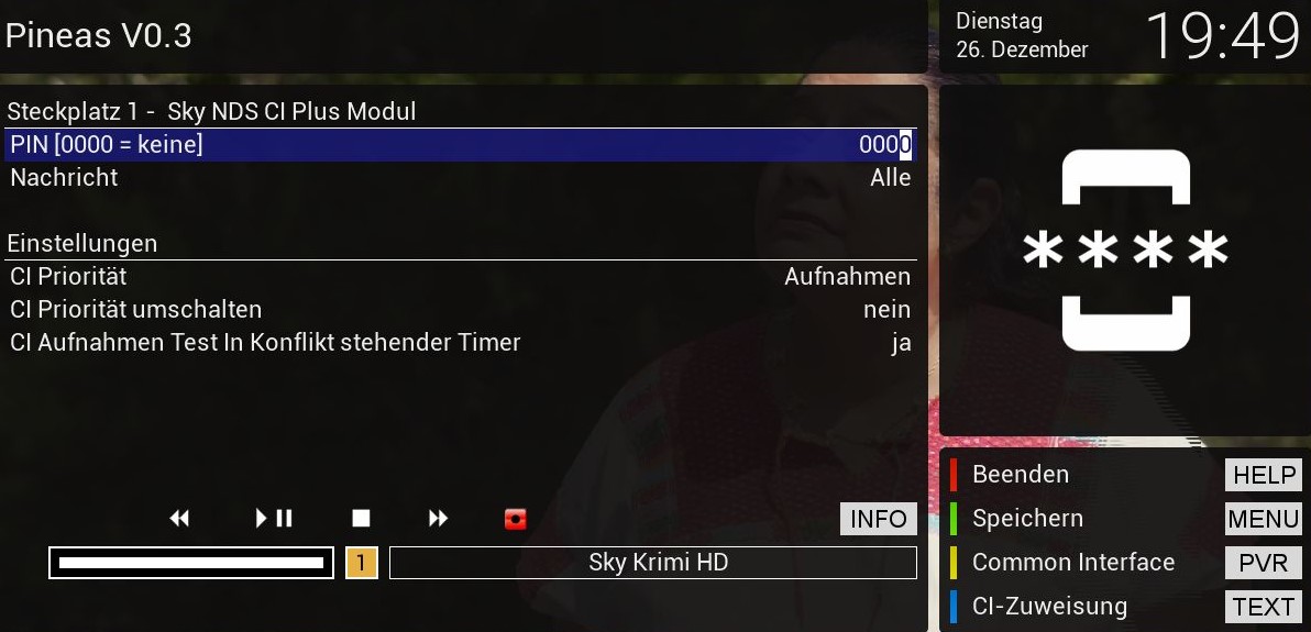

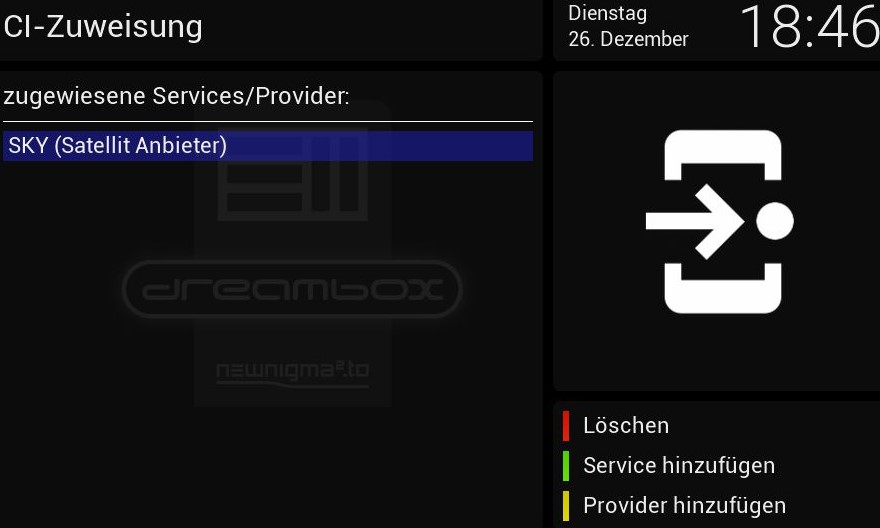

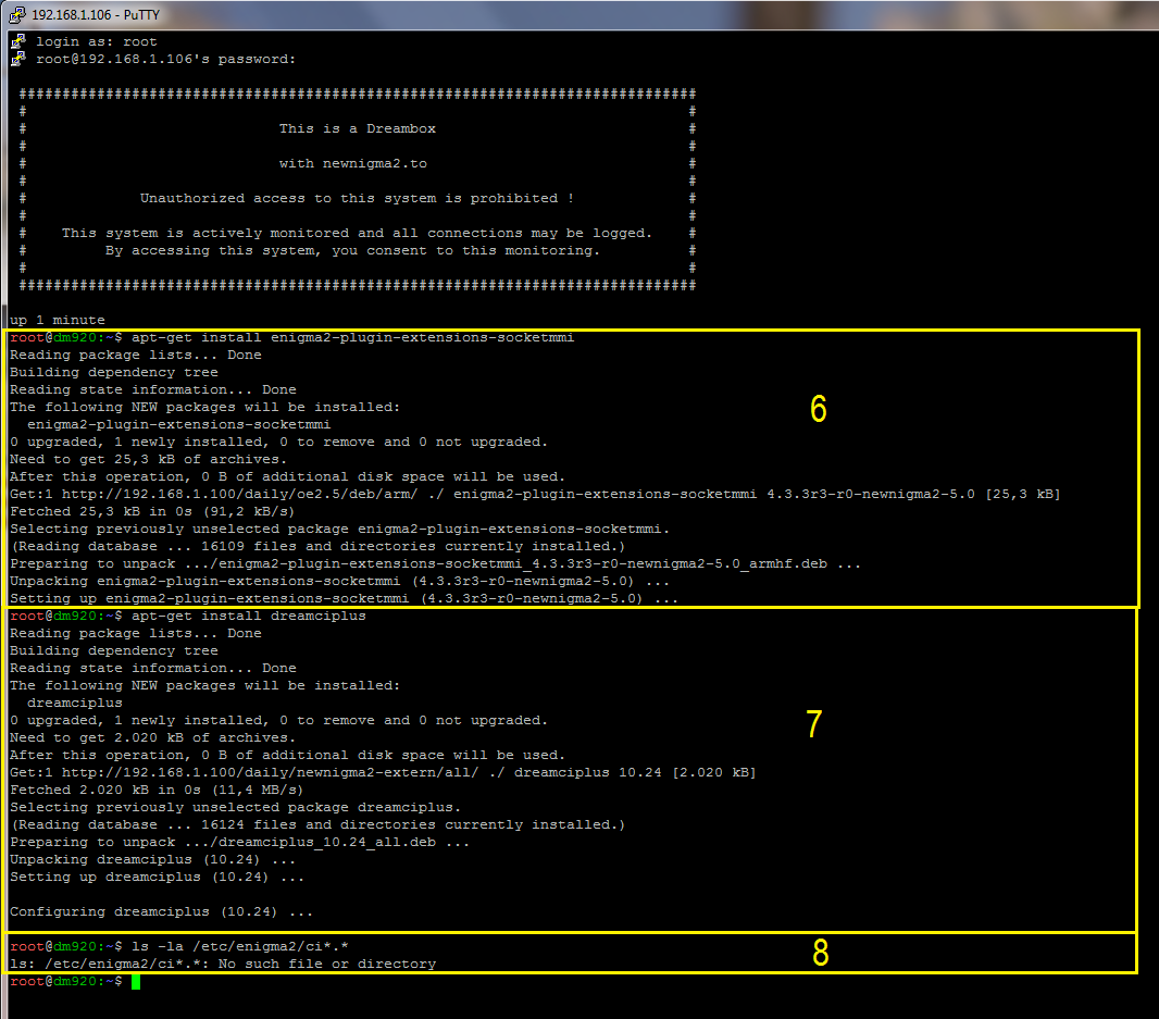

Kommen denn irgendwelche Einblendungen vom Modul, ala Pin Eingabe oder so was?

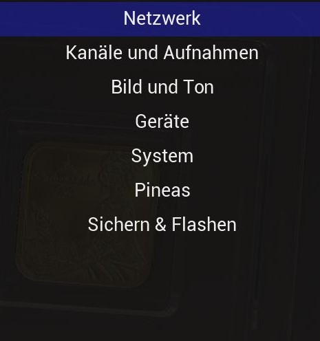

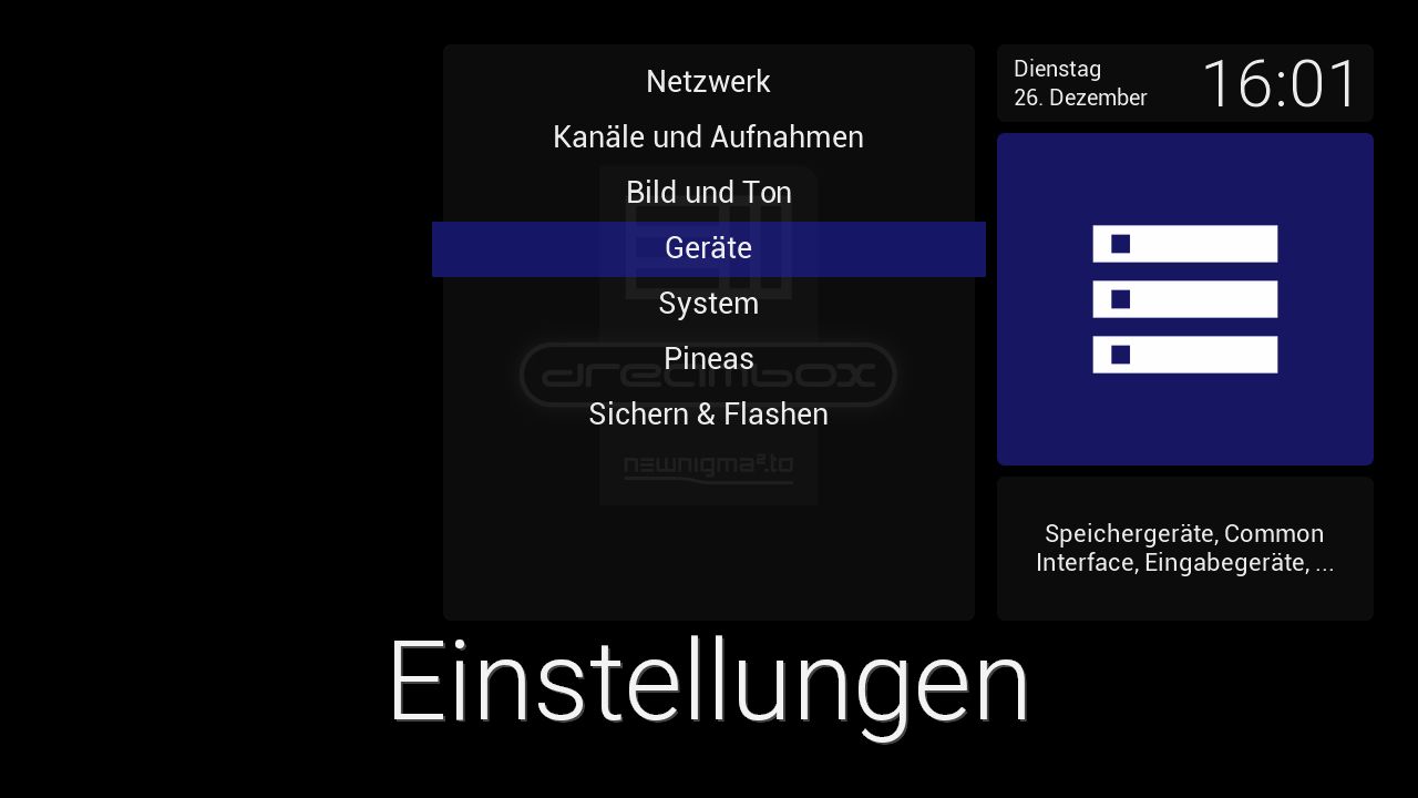

Was ist jetzt im installierten Pineas eingestellt? Pineas auch über die Play Taste gestartet?
Pineas sieht so aus

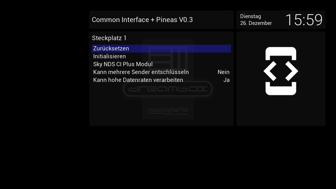

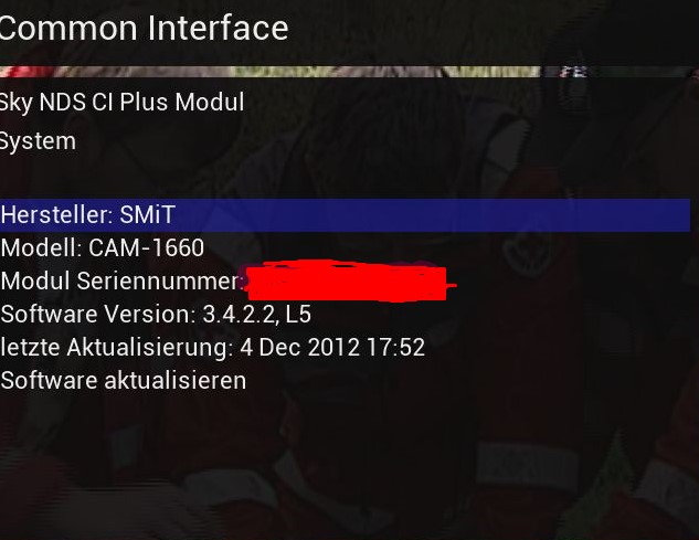

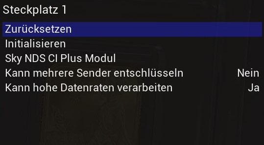

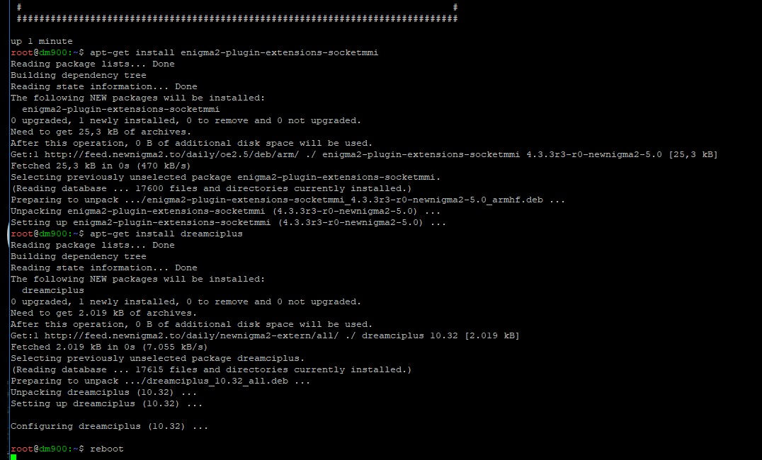

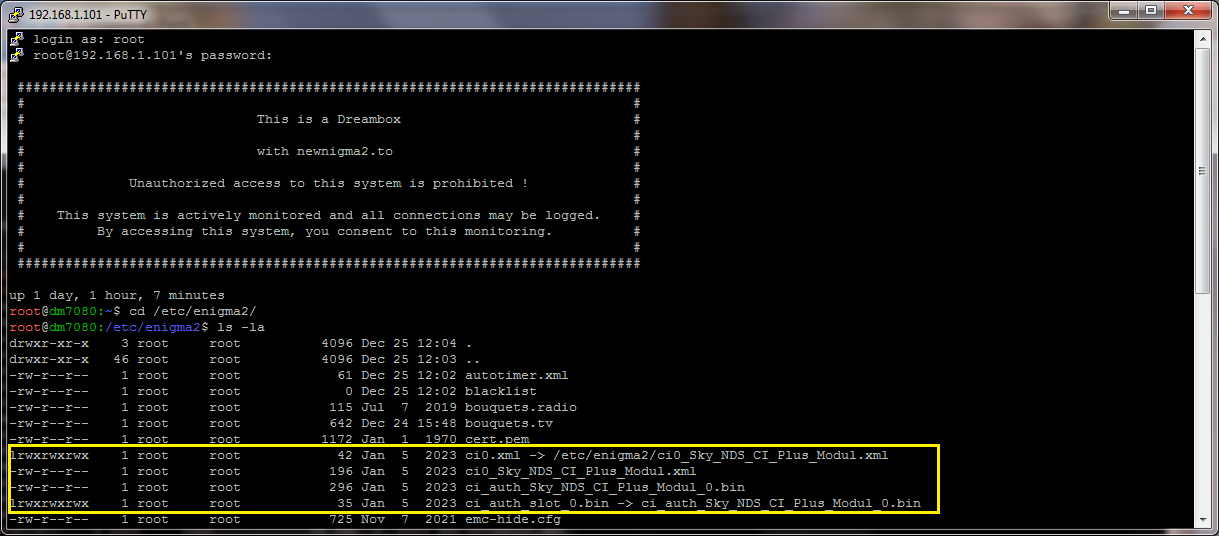

Hilfsbereit schrieb:
Das Modul wurde doch erkannt, war ja auf einem deiner Screenshots zu erkennen.
Aber ja, natürlich kannst du ein Backup einer anderen 900er, wo das Modul läuft, auf diese Box flashen.
Dann aber aufpassen, dass nicht beide Boxen gleichzeitig im Netz hängen.
), ich probiers mal und melde mich zurück.
