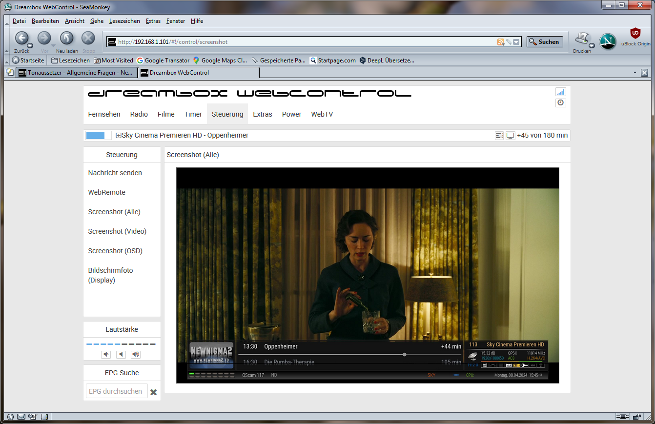

      Ich habe bei der TV Wiedergabe immer mal kurzeitige Tonaussetzer. Geschätzt 2/10 sek. Ist zwar nur sehr kurz, nervt aber trotzdem. Ich sende meine Konfiguration zur Kontrolle als Anhang. Einmal von der 900UHD und vom Samsung Q90.
      Kann da jemand helfen?
      Beste Grüße

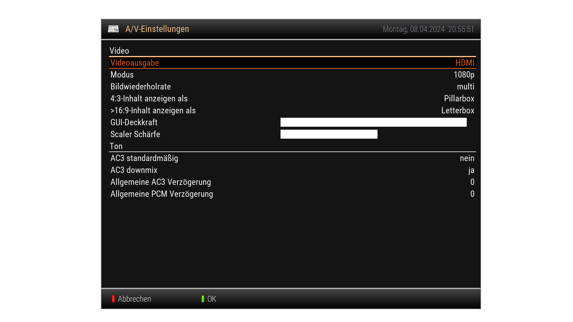

    • probier mal "ac3 standartmäßig" auf "aus", und "ac3 downmix" auf "ein".
      danach box mal neustarten.
