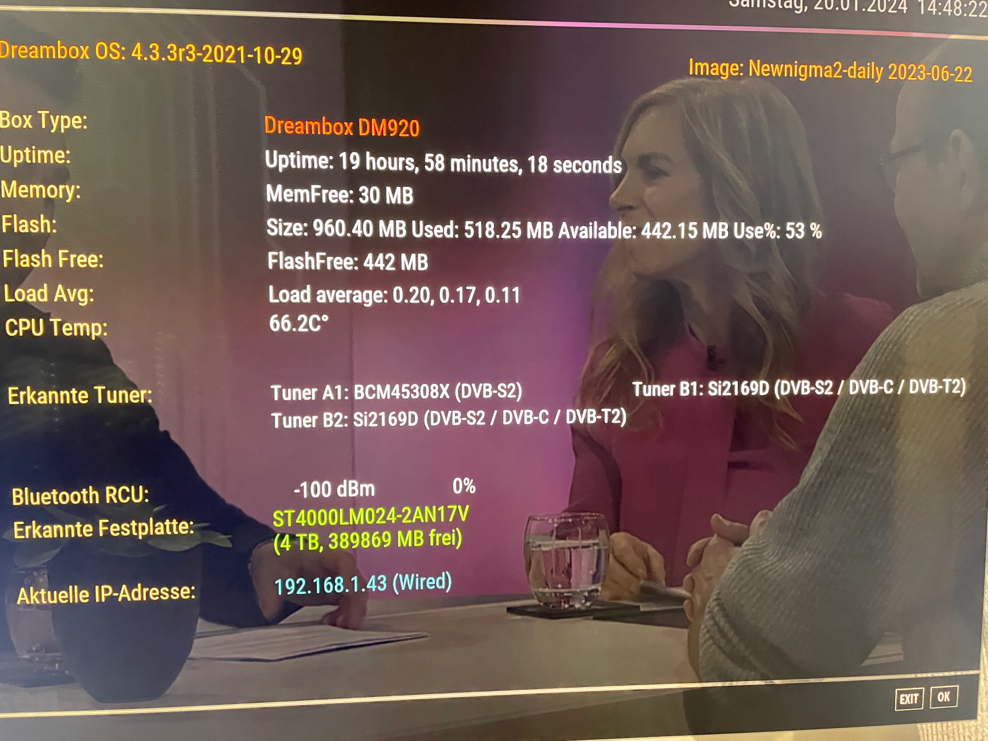

      Empfang wird mir bei "INFO" rechts unten immer so um 12-13 dB gemeldet ...also weit im "Grünen"
      CPU Temperatur oft so um 75 ° ( ist das n Problem?)

      hab grad mal CPU temp geschaut ... ( ja wir haben ein Kaminzimmer :) )
      80 ° ....ist das noch OK ?

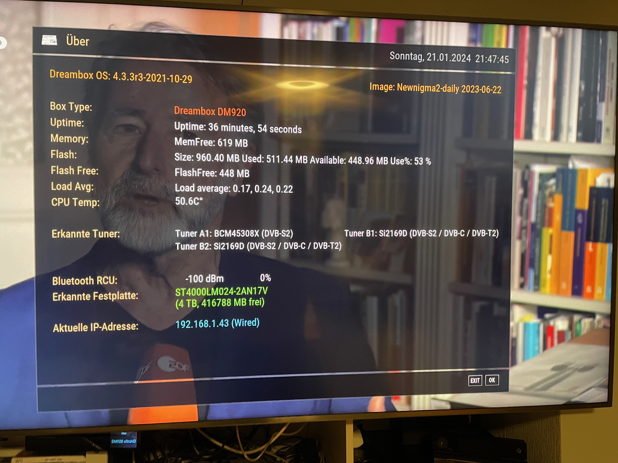

      So, seit 30 min mit nem Lüfter drauf ... zum testen ... bin ich runter auf ca 52° ...
      Aber : das gleiche, weiterhin auf fast allen HD Kanälen Ruckler und Klötzchen
      Video ZDF HD bei 50° CPU
      Die EmpfangsQualität ( um die 12DB, voll im Grünen) schwankt kein bisschen.

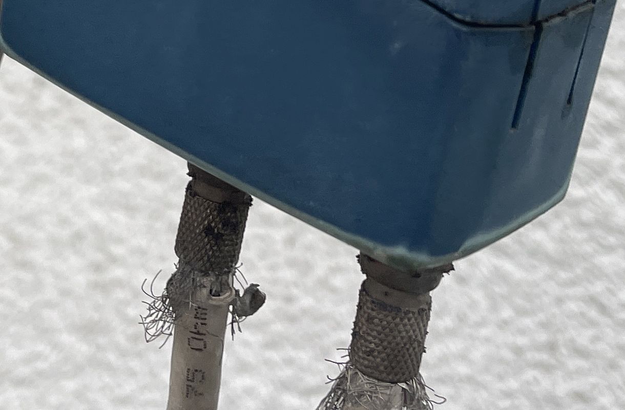

      die Klötzchenbildungen und Standbilder sehen mir stark nach Empfangsprobleme aus. Es reichen schon kurze Wackelkontakte an den Steckverbindern, welche man nicht immer sofort in den Messwerten erkennen kann, weil diese manchmal Mittelwerte liefern und durch diese Verzögerungen kurze Ausfälle "kaschiert" werden. Auch die Messraten sind oft nur alle ca. 1Sek. Von daher würde ich alle Steckverbinder prüfen und wenn Dosen eingesetzt wurden, dann diese auch prüfen. Eventuelle Verbindungskabel auch mal prophylaktisch tauschen.
      Der Steckplatz des Tuners in der Dreambox wäre auch noch eine Prüfung wert oder einfach mal tauschen... ;)

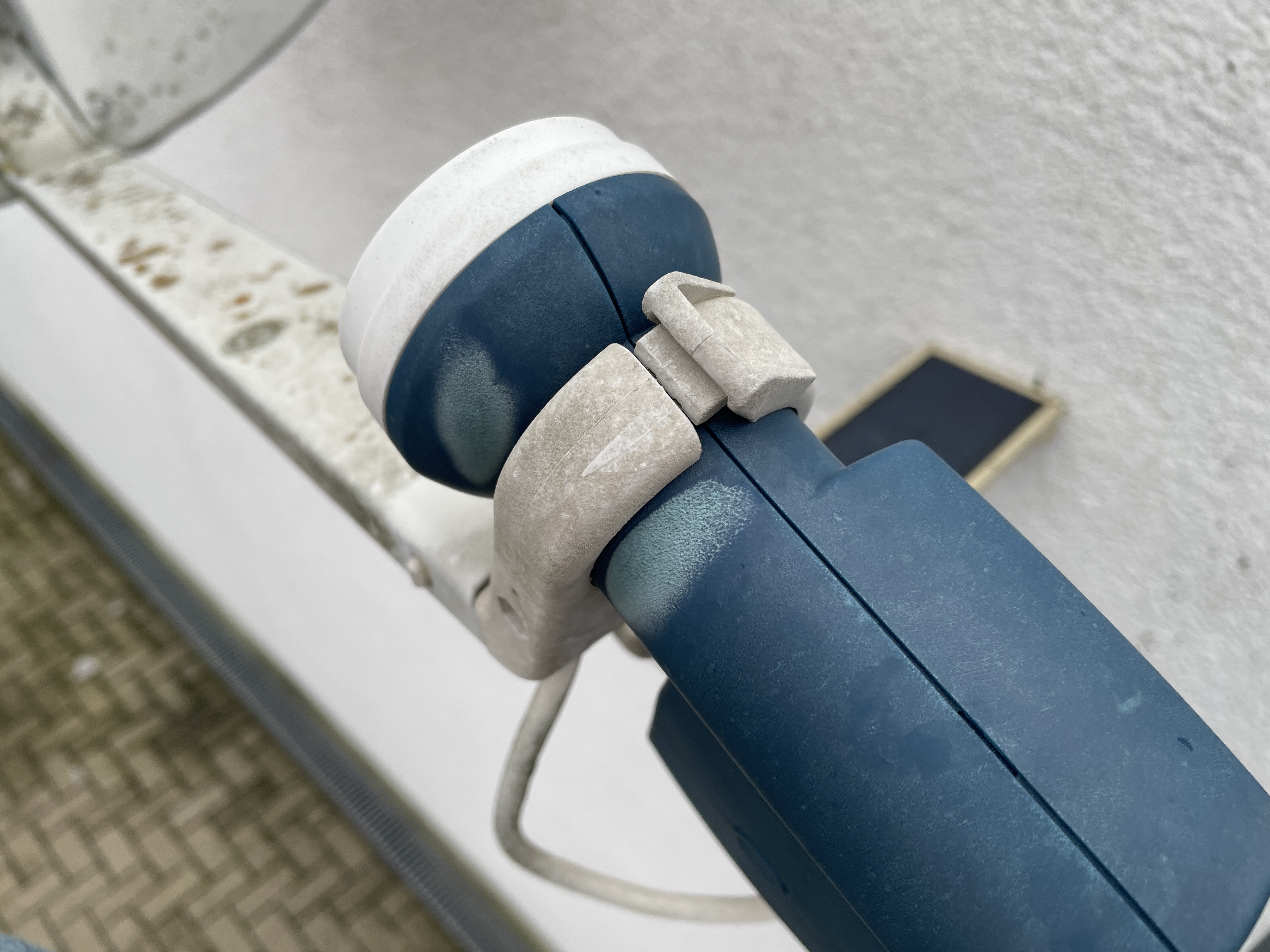

    • Ich denke die LNB Geschichte klingt zur Zeit für mich ( da ja seit gefühlten 15 J draussen im Wetter )
      am wahrscheinlichsten, also kaufe ich mal n neuen. Und beginne da mit der Fehlersuche.
      Muss ich da etwas bedenken ? Sind die Klemmdurchmesser genormt ?
      Oder doch gleich ne komplett neue Schüssel ?
    • N'Abend,
      die LNB-Halter bzw Aufnahmen sind genormt. Deiner hat wohl 40mm ,,, ob es mehr Sinn macht gleich eine neue Schüssel zu nehmen lässt sich anhand deiner Bilder nicht einschätzen. Solange die Schüssel nicht verrostet ist und nicht irgendwie verzogen oder klapprig, sollte sie es tun.
