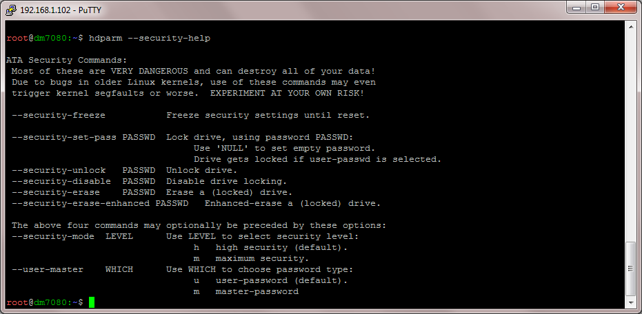

      boah ... ne SSD so zu töten ist fatal. Sowas macht man mit ATA-SecureErase und dann vergißt der SSD-Speicherkontrolle die Datenstruktur einfach bzw reorganisiert sich. Dazu gibt es das Tool hdparm für Linux bereits vorhanden in DreamOS. :)
